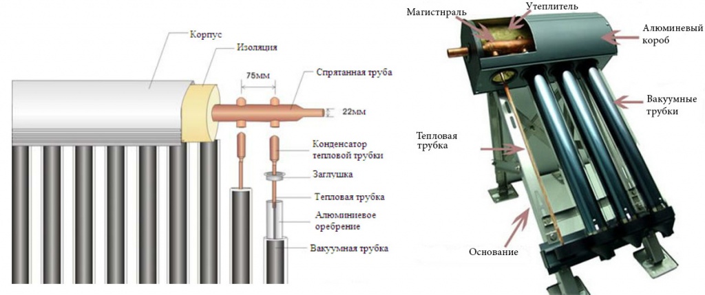

Вообще то что я предлагаю надо понимать как развитие идеи отопления на тепловых трубках, с той разницей что я пвтаюсь упростить конструкцию для кустарного изготовления без сверх материалов.
5abe2471e292659f066c03c6e2d9e969.jpg (4225 просмотров) <a class='original' href='./download/file.php?id=165932&mode=view' target=_blank>Загрузить оригинал (107.26 КБ)</a>
Re: Хочу войти в солнечную энергетику. Есть вопросы.
Начинаю понимать, что ты предлагаешь... Ты пытаешься разделить светопоглощающую поверхность и нагреваемую, чтобы в разы уменьшить обратное излучение, что позволит значительно повысить температуру приемника, для упрощения дальнейшего извлечения энергии этого тепла.
Т.е. цель не в том, чтобы поглотить больше энергии с квадратного метра а в том, чтобы проще было тепловую энергию использовать (за счет более высокой температуры при той же, или даже меньшей поглощенной мощности).

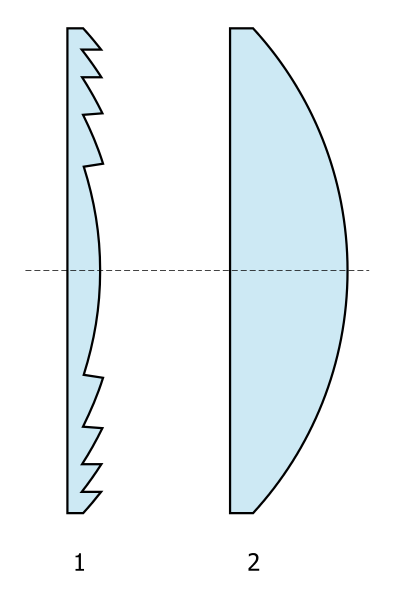

michael-yurov, а теперь добавь к этому что для линзы френеля толстого стекла не нужно и ей не обязательно быть радиально симметричной, она вообще может быть любой по надобности и оптимальности, хотя в этом случае рассчитывать её та ещё морока.
400px-Fresnel_lens.svg.png (4215 просмотров) <a class='original' href='./download/file.php?id=165933&mode=view' target=_blank>Загрузить оригинал (15.99 КБ)</a>
В общем можно сделать так что в отверстие пойдёт весь свет проходящий через занимаемую батареей площадь.

michael-yurov писал(а):И потому, что займут не всю площадь. Не важно классические, Френеля, или цилиндрические.
Линза френеля может занять почти всю площадь, тебе просто надо прочитать и понять что это такое и как она работает.

torvn77 писал(а):Более того, промышленные системы отопления на тепловых трубках так и работают.
Не так они работают. Они без всяких линз преобразуют излучение в тепловую энергию, собирая излучение всей площадью во всех направлениях. А вакуум там, чтобы минимизировать передачу энергии конвекцией. Ничего там не фокусируется, и не переотражается.

Они помещены в стеклянную колбу с вакуумом, так что потери отражением света поверхностью стекла будут и у них.
Более того, у промышленных систем поверхность колбы целиндрическая и по этому потери отражением света внешней поверхностью стекла у них будут даже больше, потому что у меня внешняя поверхность стекла будет плоской.
Да и расстояние между цилиндрами у них не маленькое, по этому часть света промышленные системы не ловят вообще.

torvn77 писал(а):Они помещены в стеклянную колбу с вакуумом, так что потери отражением света поверхностью стекла будут и у них.
Никто не спорит, что они не все 100% излучения собирают. Но, даже если 70% - это все равно намного больше твоей конструкции. И их не нужно направлять строго на солнце, и работают они не только при параллельном распространении света, но и при рассеяном освещении. А то, что отражается от поверхности трубок - попадает на соседние.
