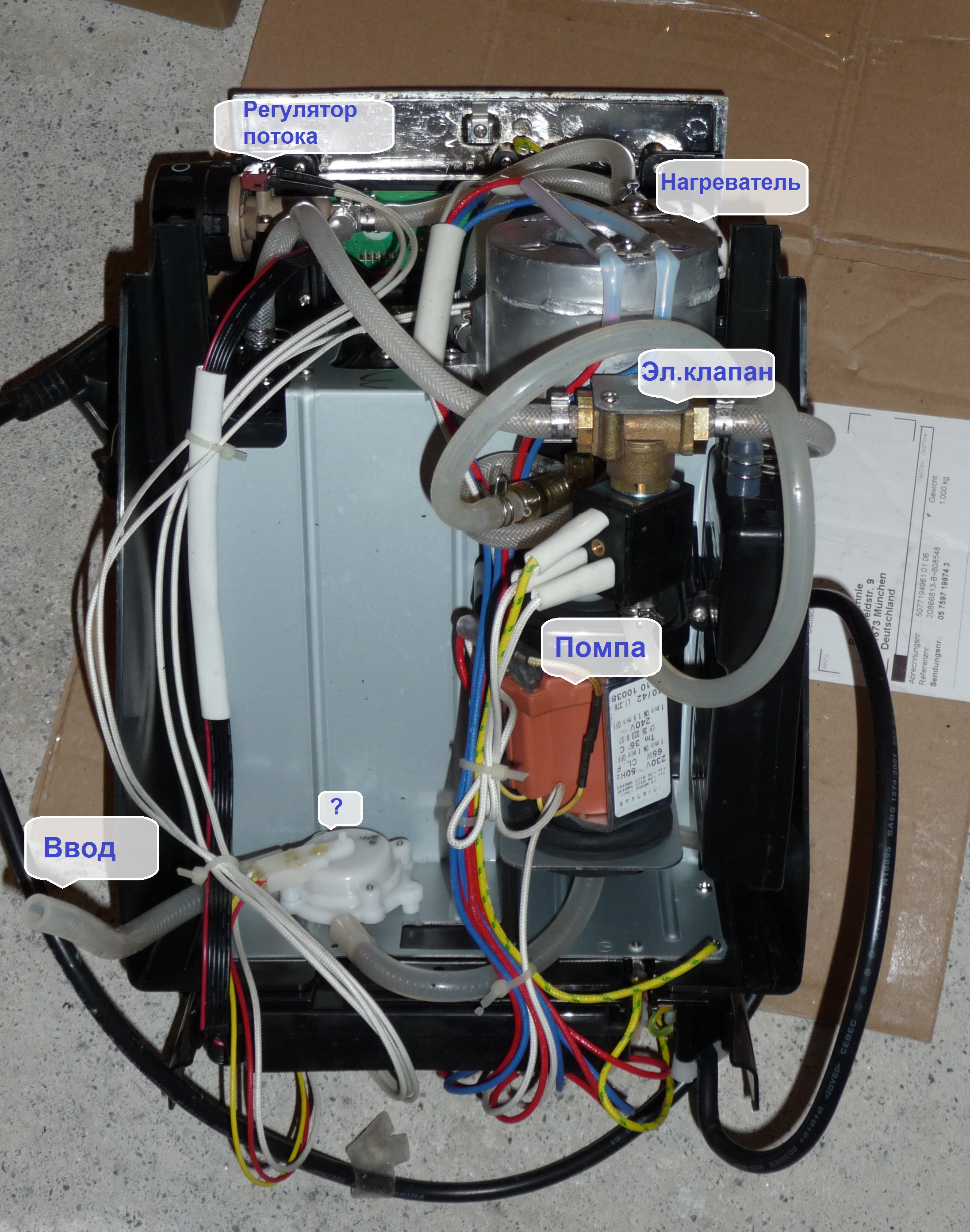

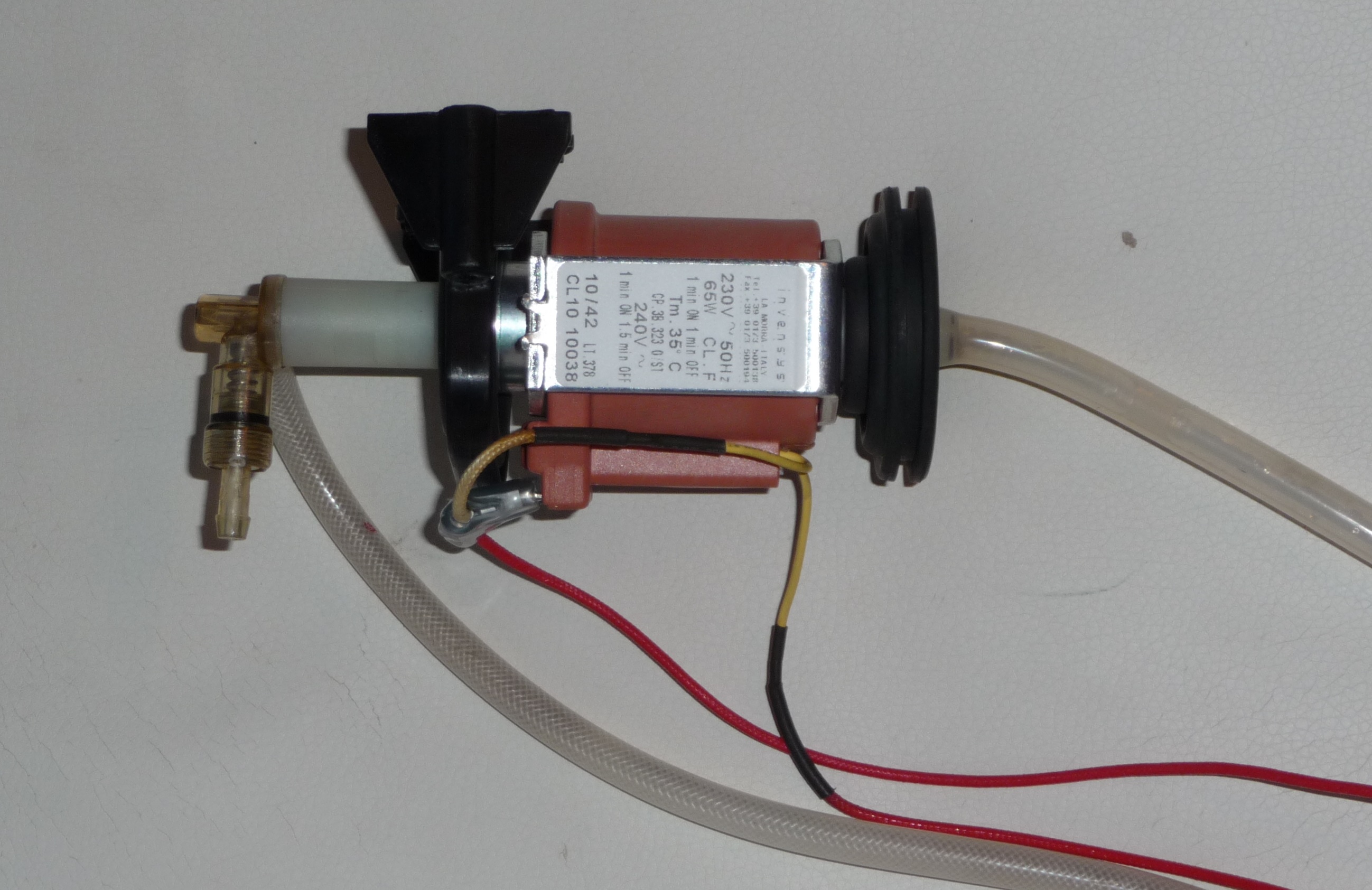

Разбирал как-то кофеварку, тогда еще прикидывал, можно ли использовать ее насос-помпу для подачи СОЖ под давлением (он может выдавать до 15 бар) - оказалось не подходит из-за малых объемов перекачивания жидкости. Но вот теперь подумалось, а почему бы не попробовать его для импульсного маслянного тумана? Объем вроде поменьше..

Vladimir52 писал(а):а почему бы не попробовать его для импульсного маслянного тумана?
Моя кофеварка насосом так урчит, что долго не вытерпишь. Ну кофе приготовить только. Тоже 15 бар выдает насос.

shalek писал(а):Моя кофеварка насосом так урчит, что долго не вытерпишь. Ну кофе приготовить только.
Да, шумит он заметно, но если поставить на резиновые опоры (в кофеварке он и так на них стоит) и закрыть в ящик, то должно быть терпимо.
