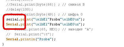

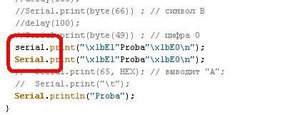

Re: Мои проекты на Ардуино
Nick писал(а):Может Serial с большой буквы надо писать, как здесь: http://arduino.ru/Serial/Begin
С большой и пишу. Если написать с маленькой оператор не подсвечивается
подсветка.JPG (4457 просмотров) <a class='original' href='./download/file.php?id=9151&mode=view' target=_blank>Загрузить оригинал (13.85 КБ)</a>
Как-же так, там оба раза с маленькой буквы. И вообще обе строчки одинаковы, т.е. даже копипастить не умеешь. :hehehe:
Да ещё и кавычек внутрь строки напихал...
Походу с C в ардуине совсем всё плохо... Вот так попробуй:
Serial.print("\033E1Proba\033E0\n");
Мой тебе совет: отложи ардуину в сторону, скачай в сети книжку по С Кернигана и Ричи и прочитай хотяб про синтаксис.

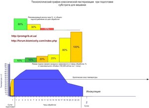

2cme писал(а):А чем греете, тены или рубашками?
Если взять солому намочить и сложить в кучу большую она сама разогреется так что мало не покажется. Вот только для этого нужно подавать свежий воздух и не много и не мало. Разогрев ведем паром, далее когда термофилы расплодились, нужно держать температуру заслонками подачи воздуха иначе термофилам станет холодно и они малость окочурятся. Термофилы любят температуры от вида 45-70град.
примерно так выглядит ферментер http://promgrib.at.ua/photo/pasterizaci ... tov/1-0-61
примерная схема ферментации что нашел в инете
Режим вешенка 1.jpg (4387 просмотров) <a class='original' href='./download/file.php?id=9255&mode=view' target=_blank>Загрузить оригинал (78.17 КБ)</a>

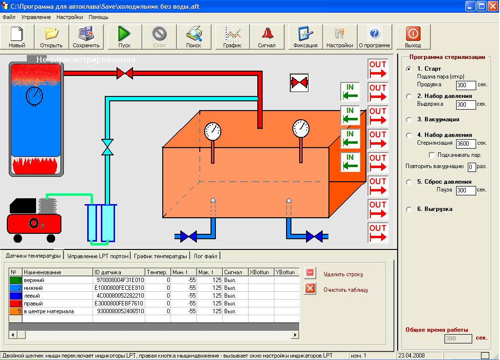

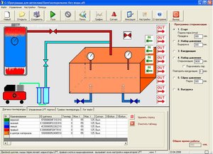

И нашел скринтош свой програмки которую когда то писал с нуля.
Тима это моя собственная Скада :lol:
Программа для ферментера.jpg (4387 просмотров) <a class='original' href='./download/file.php?id=9256&mode=view' target=_blank>Загрузить оригинал (141.45 КБ)</a>
