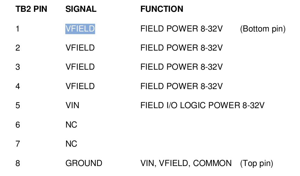

Re: MESA 5i25 / MESA 6i25
Сообщение DArk »
куда и сколько подать field power ?
комментирование данной строчки не влияет на результат
Сообщения: 8167
Репутация: 1589
Сообщение nkp »
DArk писал(а):куда и сколько подать field power ?
Выделение(010).jpg (3639 просмотров) <a class='original' href='./download/file.php?id=16380&mode=view' target=_blank>Загрузить оригинал (56.36 КБ)</a>
выше шла речь о 24V (можно 8-32V)
обрати внимание - первый внизу, восьмой(земля) - вверху...

nkp писал(а):обрати внимание - первый внизу, восьмой(земля) - вверху
подать 24 В минус на 8 (который вверху) а плюс на первый? или на все 5 или только на пятый?
VIN - питание (опорное) для входов.
VFIELD - это то, что будет появлятся на выходах. Подсоединять все 4.
Сообщения: 8167
Репутация: 1589
Сообщение nkp »
DArk писал(а):подать 24 В минус на 8 (который вверху) а плюс на первый?
да- можно только два
DArk писал(а):комментирование данной строчки не влияет на результат
Скинь еще раз ошибку, наверняка что-то поменялось. (мы закомментировали именно ту строчку на которую linuxcnc в прошлый раз ругался)
Сообщение DArk »
после подачи дополнительного питания загорелся CR3 (жёлтым) и CR16 (красным)
линуксцнц загрузился без ошибок, CR16 погас, CR15 начал мигать зелёным
Я выключил аварийную остановку, включил питание станка, попытался подвигать ось х ... пишет ошибку "joint 0 following error"
доп вопрос чем лучше(хуже) внешнее питание 5В? просто есть источник питания может имеет смысл его использовать

Сообщения: 8167
Репутация: 1589
Сообщение nkp »
теперь все нормально - платы полностью работают...
ошибка требует настройки пид . скоростей,ускорений -и т.д.
внешние 5V есть гут - потому как мы можем превысить номиналы по току...
даже где то в мануале(не помню на какую месу) написано - что от компа - только тестирование...
ну конечно - можно позамерять токи - сделать соотв.выводы - но для масс лучший совет - ставить внешний бп...
