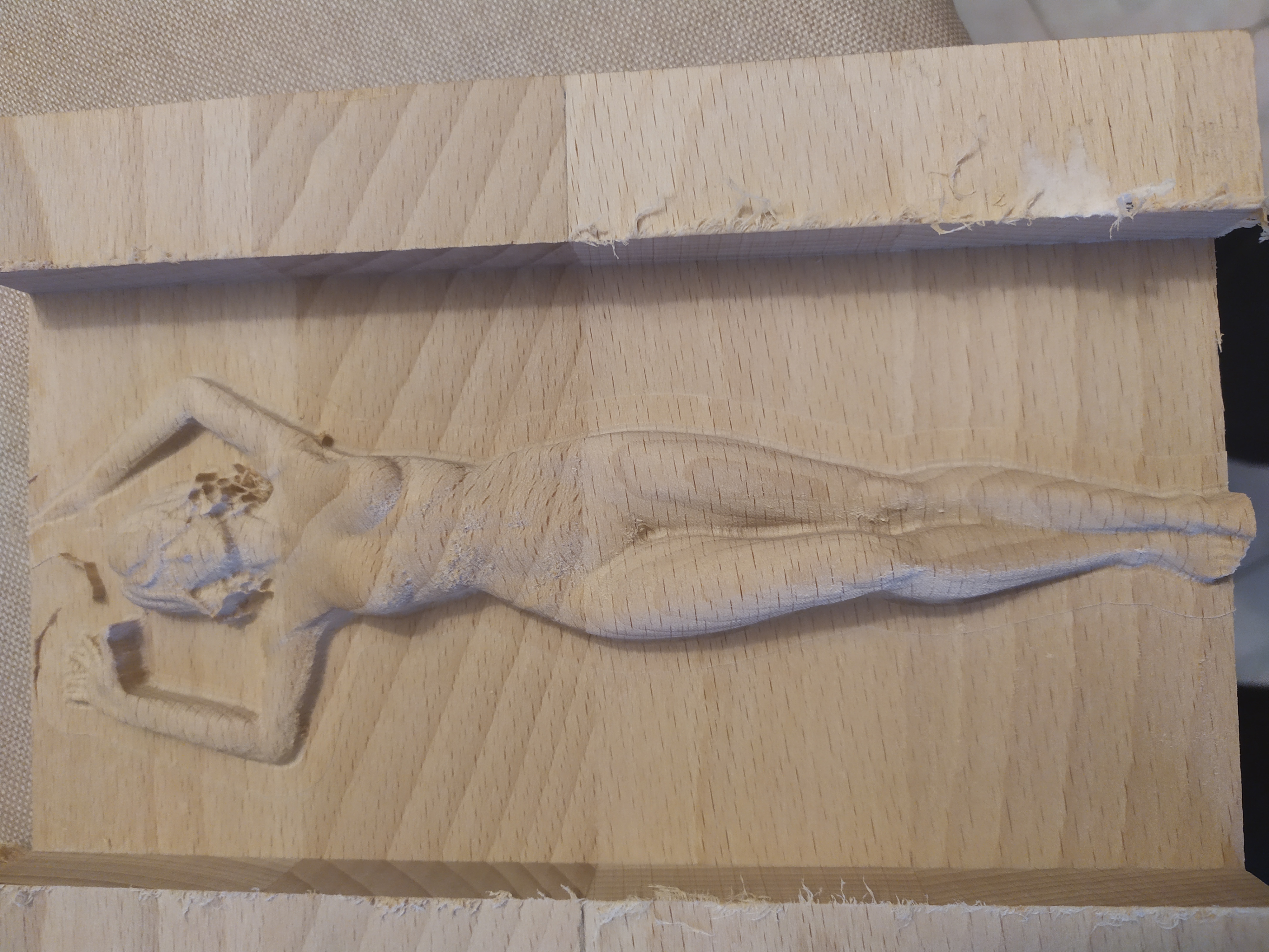

Всем привет.
Вчера наконец то отключил Mach3 и старый ноут, как и планировал.
Наконец то перешел на WLMotion/WLMill.
На этой связки выпилил свой второй рельеф на буке.
Все отработало хорошо. Была небольшая заминка, но она ни как не повлияла на работу.
Внизу видео отчет.

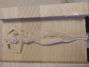

Сергей, я в шоке.
Пришел сегодня с работы. Включил комп, включил станок и дорезал рельеф.
ПО не потеряло координаты.
Это круто

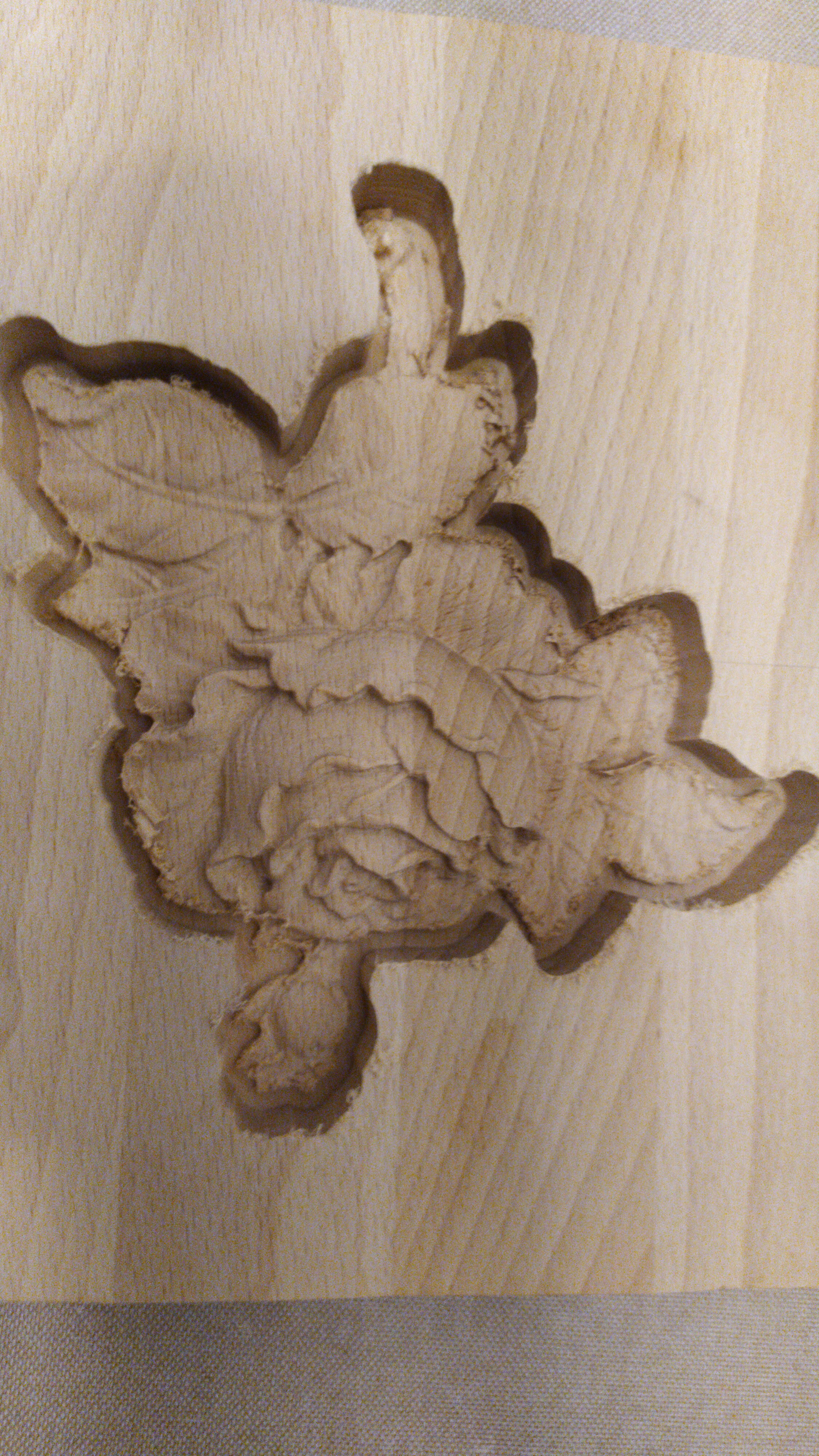

Вчера сделал еще один рельеф - ни единого разрыва бага не заметил
