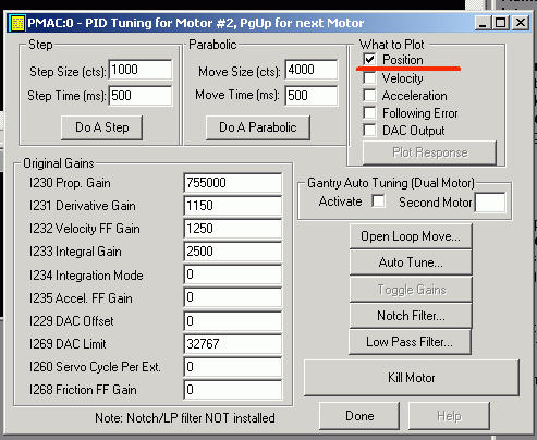

У меня "базовый набор" параметров для контура позиции выглядит вот так:
M_2_Set_oldsoft.jpg (3010 просмотров) <a class='original' href='./download/file.php?id=165253&mode=view' target=_blank>Загрузить оригинал (45.92 КБ)</a>
Из них - принципиально важные - 6 параметров. и 4 "корректирующие". плюс к этому еще штук 6 по моему которыми можно чутка подрулить. но тут они не присутствуют ибо напрямую в настройке контура не участвуют. По этому говорить что контур позиции определяет некий коэффициент - скажем так - некорректно.
