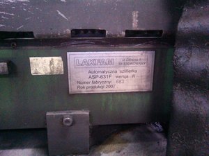

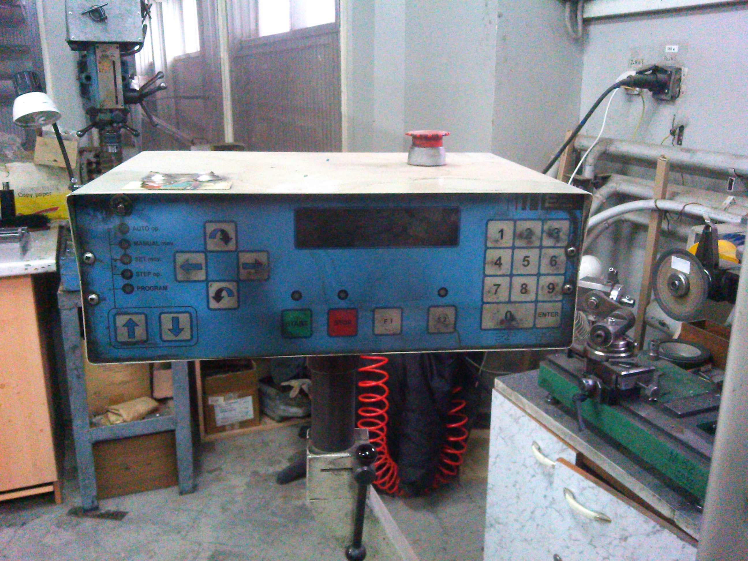

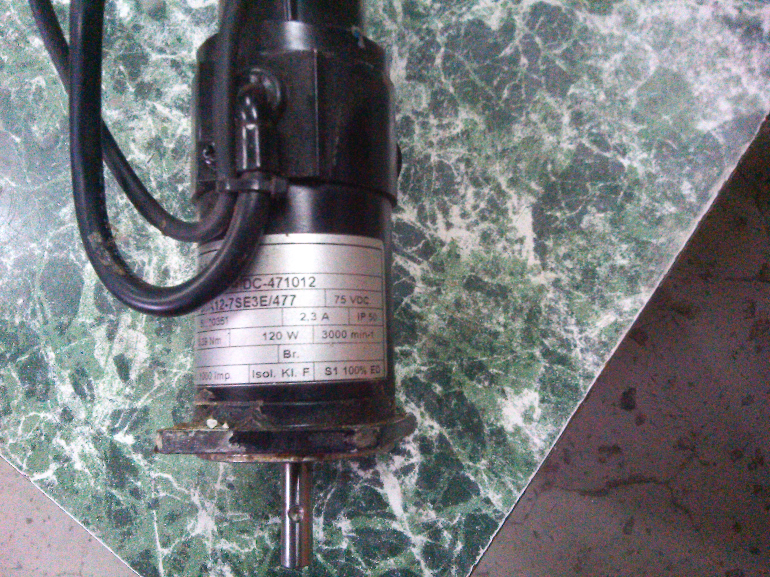

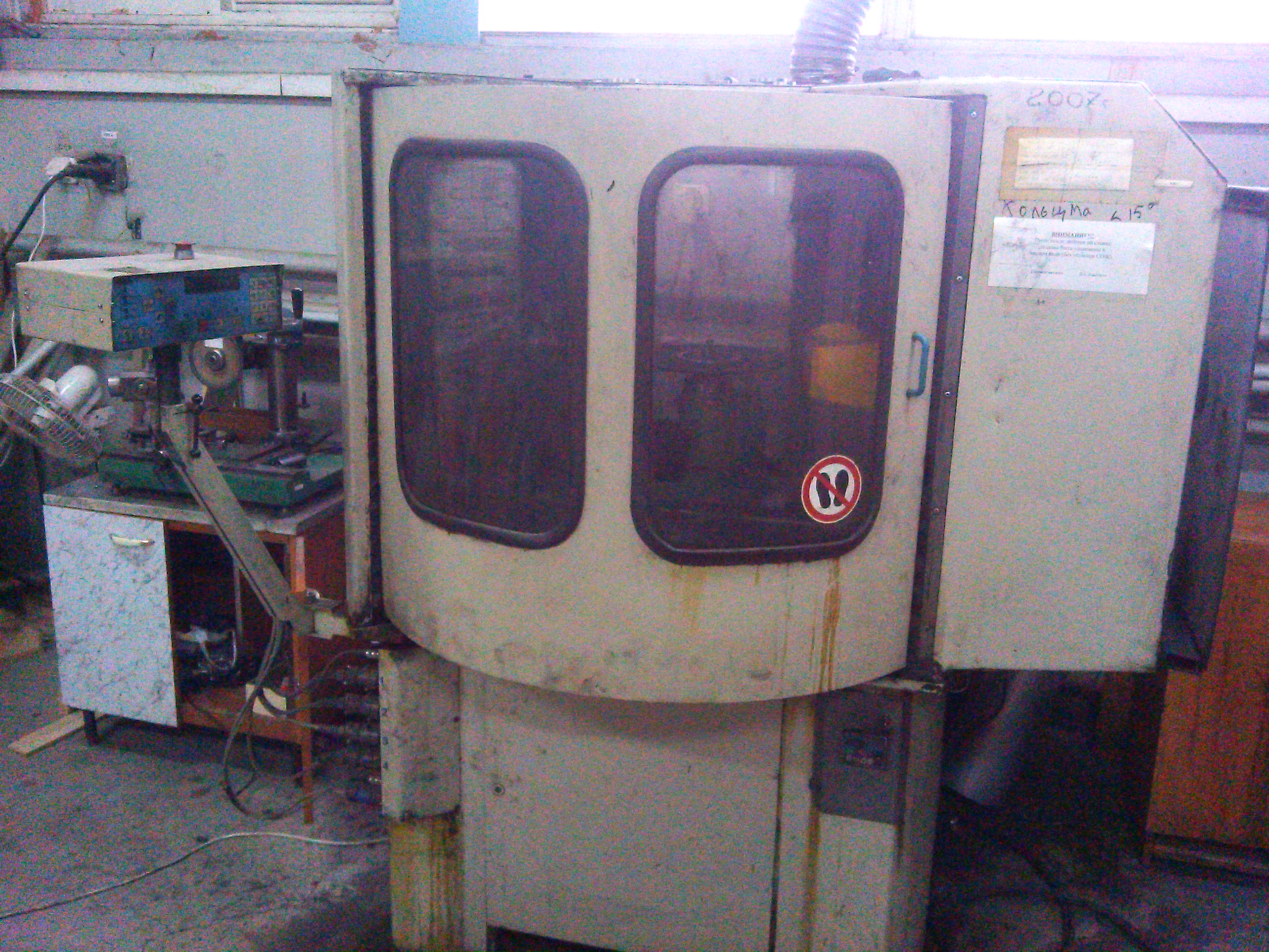

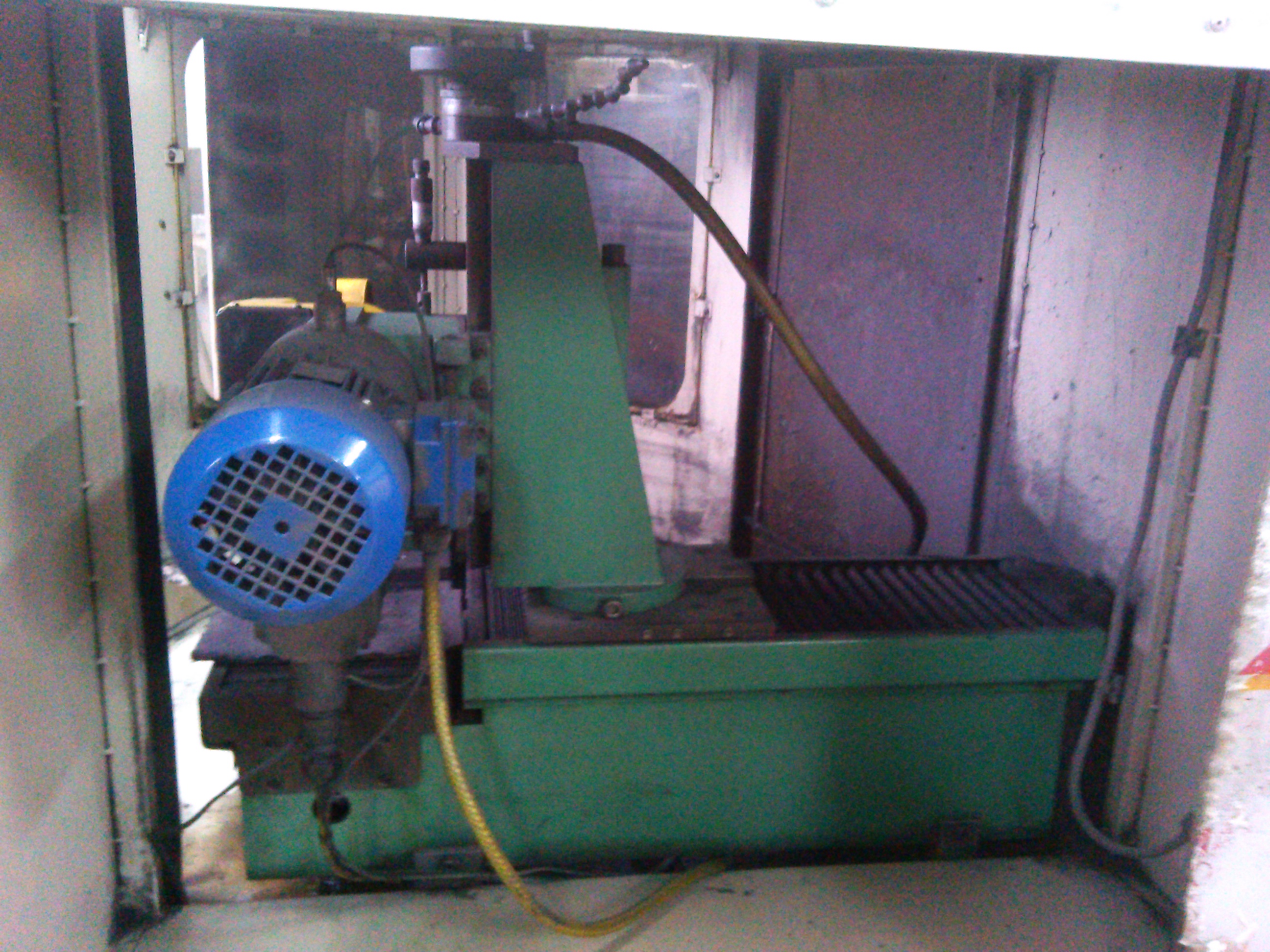

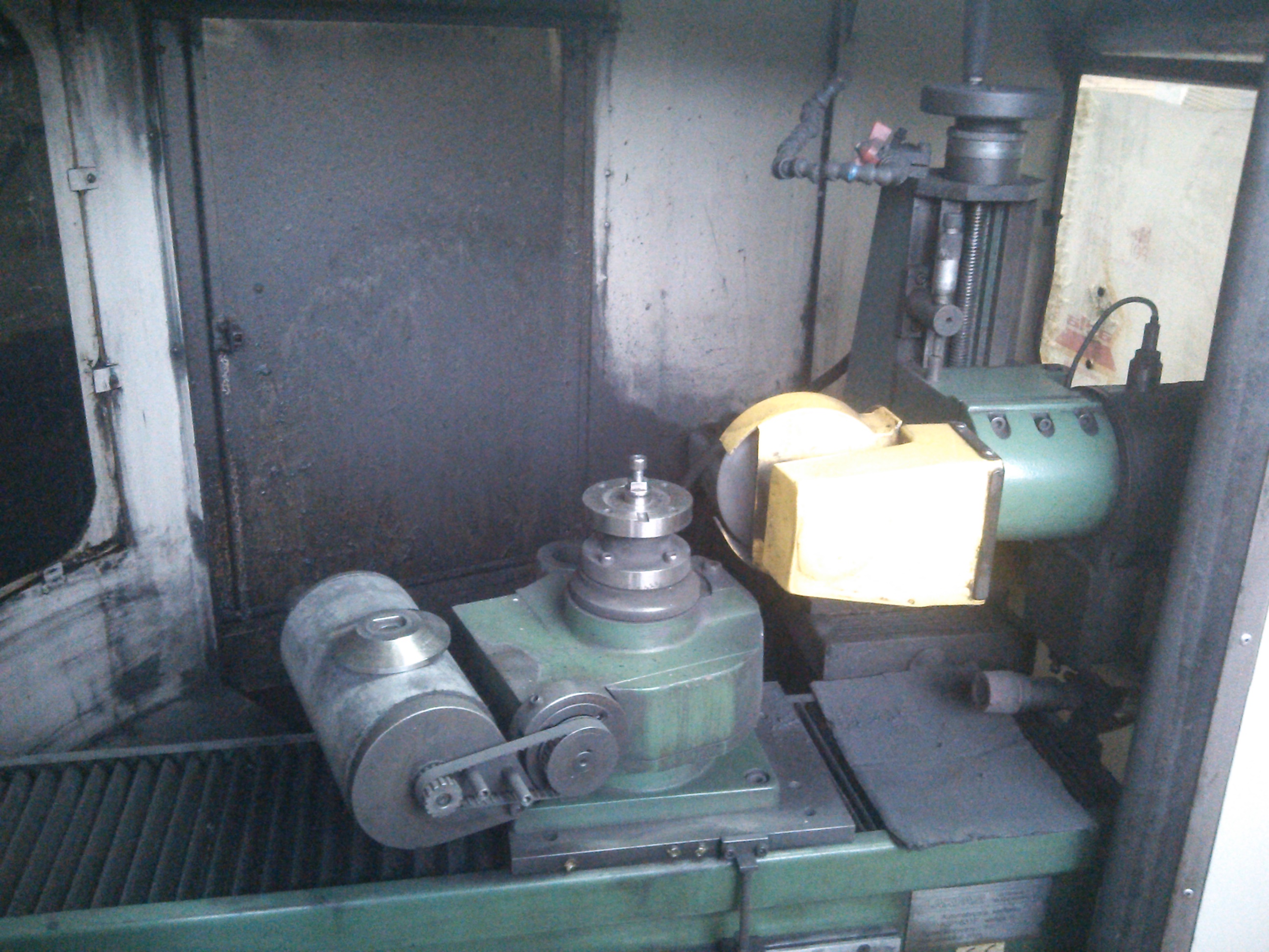

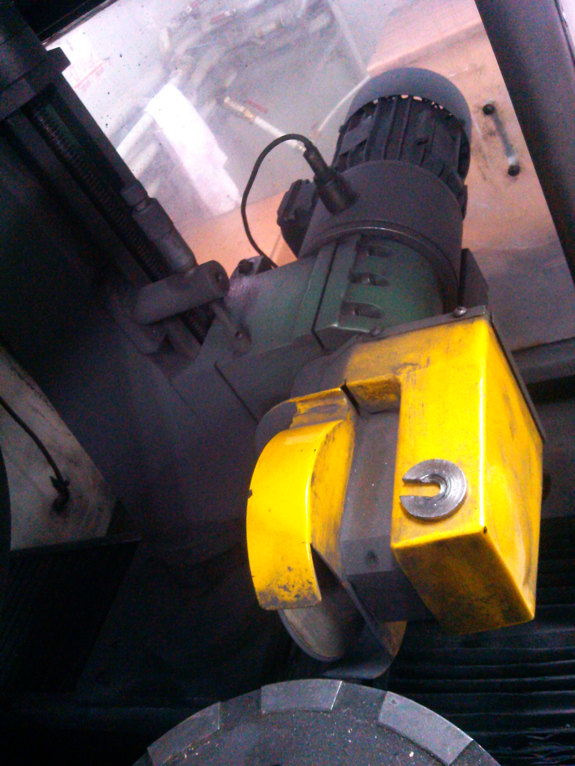

Заточной.
Приводы по осям на шд, привод делительной головки на дц серве.

nERV писал(а):Заточной.
А вот этот знакомец. Если не сильно издеваться - долго проработает.
У меня такой

Щупал такой на выставке, остались приятные впечатления.

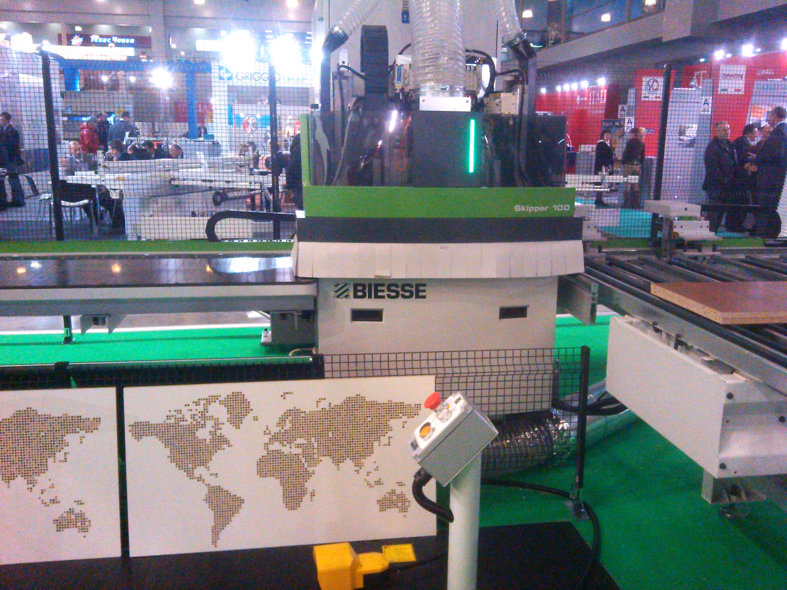

Вести с выставки Woodex. Только самое интересное и по теме чпу :) Во втором видео станочек, перемещение по Z организовано пневматикой.

nERV писал(а):Во втором видео станочек, перемещение по Z организовано пневматикой
там швп пневматика компенсирует массу каретки зет

vovafed писал(а):пневматика компенсирует
Немного сложнее. Пневматика помогает швп перемещать железки. И вверх, и вниз :)

nERV писал(а):Немного сложнее. Пневматика помогает швп перемещать железки. И вверх, и вниз
говорите об одном и том же просто по другому, ну правда не совсем :) она не помогает передвигаться, а просто потдерживает ось, компенсируя тем самым вес. а давление потдерживаеся обычным воздушным редукром, когда ось едет в низ то появляется избыточное давление в цилиндрах и редуктор его сбрасывает до нужного, когда едет вверх то тут редуктор выправляет давление до нужного пуская воздух в систему.

Возможно и так, не разбирал его. Не поняли бы владельцы станка :) Но очень похоже.
На паре станков на производстве используется именно пневматическое позиционирование агрегатов. Причем не от конечного до конечного положений, а именно относительно точное позиционирование. Давление-противодавление в полостях цилиндра, положение отслеживается по магнитной линейке. И тоже шипит при работе, что странно :)
