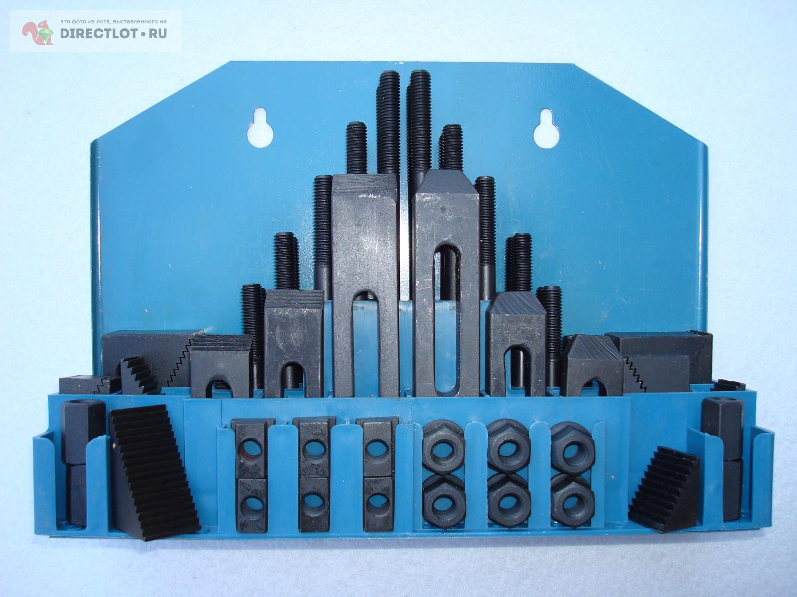

Сообщения: 2098
Re: Портальный 420x300 от ProfCNC
Я тоже с тисками раньше изголялся. Если не хватает высоты можно что-нибудь подложить под тиски - фанерку, мдф, ламинат, брусок, все что под руку попадется нужной толщины. Сейчас есть маленькая стойка, но тисков она не отменяет - не хочет магнититься к алюминию как ни уговаривай.
Можно прижать прижимами железку или паралельку если есть
evgenymcp
Сообщения: 1120
Репутация: 328
Откуда: Абакан,Хакасия
Сообщение evgenymcp »
Прихватов пока тоже нет :-) Хочу такой наборчик.
l57987-1.jpg (1806 просмотров) <a class='original' href='./download/file.php?id=163085&mode=view' target=_blank>Загрузить оригинал (195.07 КБ)</a>
Со временем обзаведешься разными, их много не бывает :)
