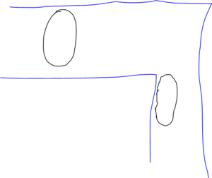

+ Создание термоизоляции для ножек (иногда необходимо при создании Вороного).
Снимок.PNG (4839 просмотров) <a class='original' href='./download/file.php?id=162433&mode=view' target=_blank>Загрузить оригинал (335.22 КБ)</a>

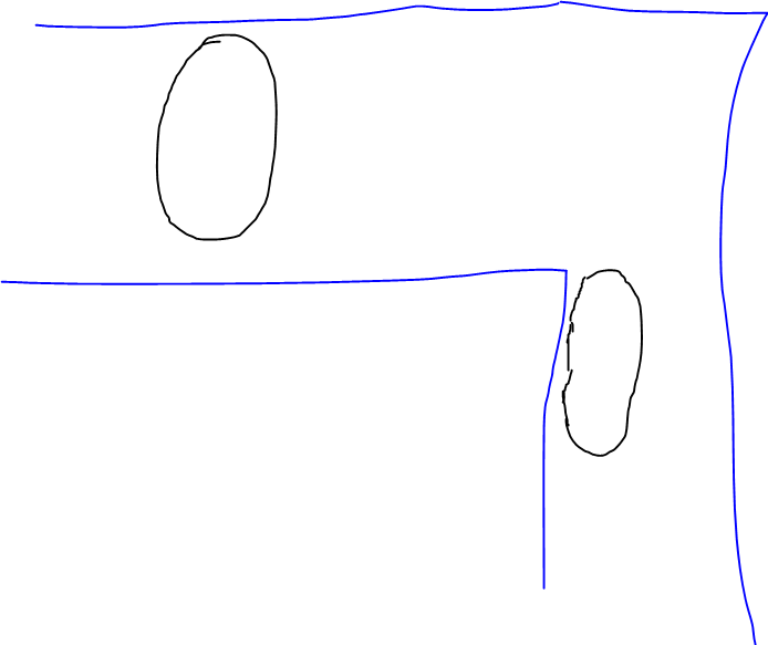

Что касается лазера, было-бы неплохо сделать так: имеем инструмент по типу фрез, но с признаком лазер, данный инструмент имеет параметр диаметр, применяемая мощность S (значение от нуля и до 1000), и скорость подачи F, но есть небольшие особенности связные с тем что форма пятна овальная:
Снимок1.PNG (4818 просмотров) <a class='original' href='./download/file.php?id=162435&mode=view' target=_blank>Загрузить оригинал (15.43 КБ)</a>
И немного это конечно сказывается, когда делаешь дорожки 0.2мм, но не так критично.
В итоге можно будет сразу получить траектории и для сверловки, и фрезеровки контура, и засветки фоторезиста.

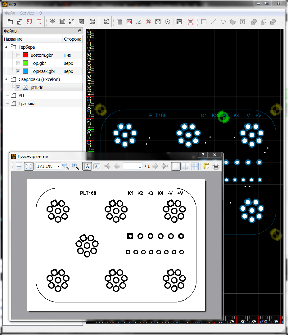

Скоро добавится:
Снимок.PNG (4528 просмотров) <a class='original' href='./download/file.php?id=163041&mode=view' target=_blank>Загрузить оригинал (158.17 КБ)</a>
