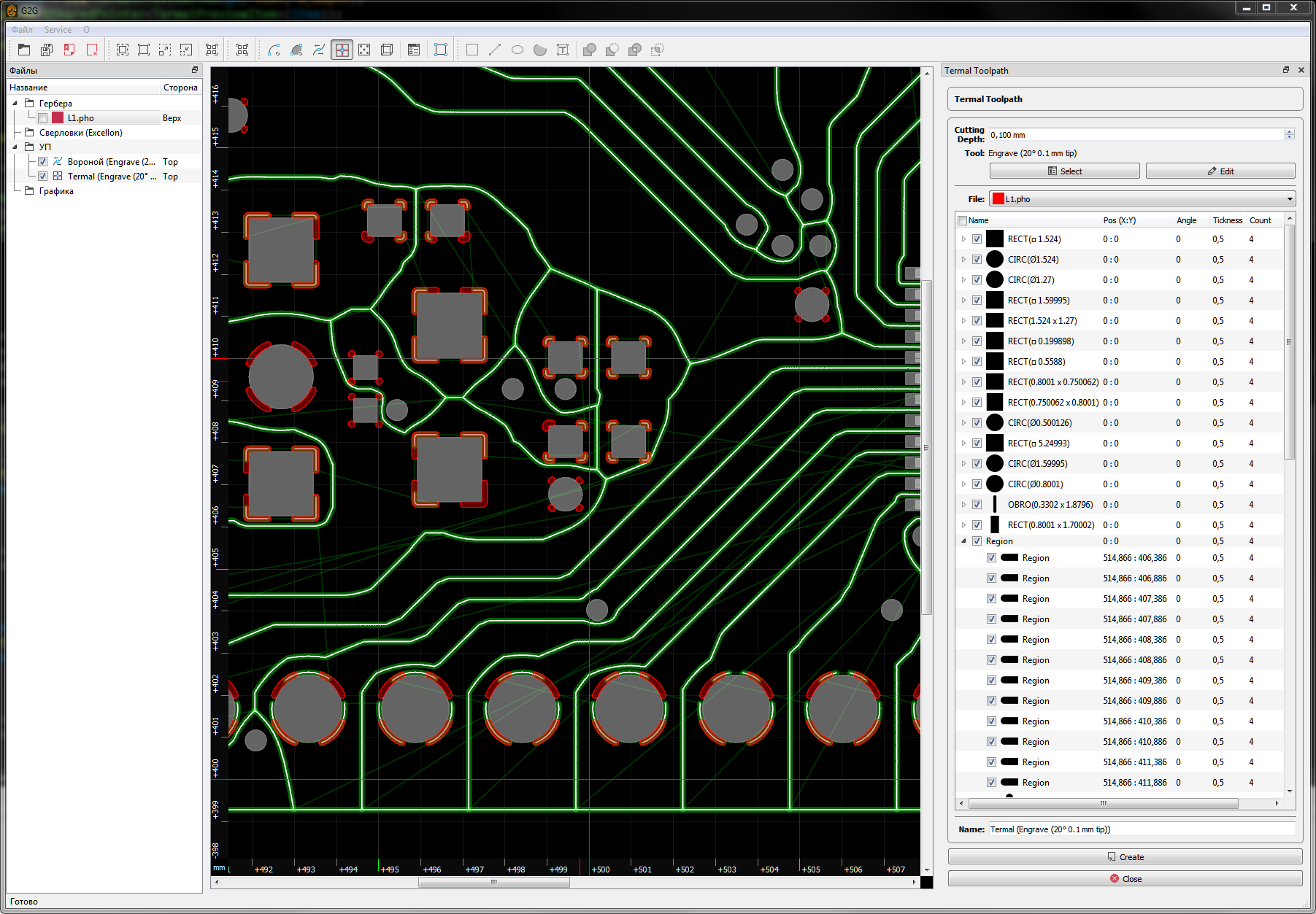

Сообщение X-Ray »
+ Создание термоизоляции для ножек (иногда необходимо при создании Вороного).
Снимок.PNG (4823 просмотра) <a class='original' href='./download/file.php?id=162433&mode=view' target=_blank>Загрузить оригинал (335.22 КБ)</a>
