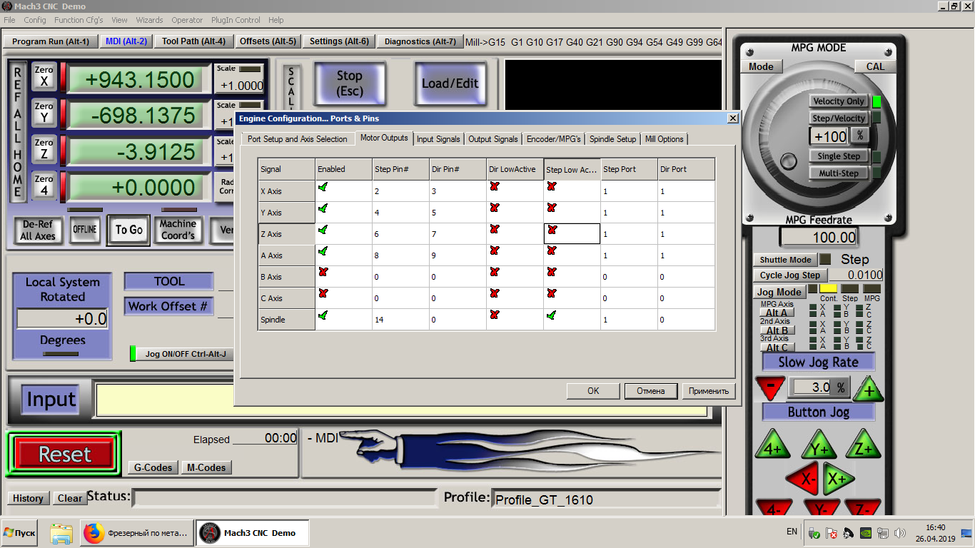

Dir low и step low активны должны быть?
Dir.png (2000 просмотров) <a class='original' href='./download/file.php?id=161794&mode=view' target=_blank>Загрузить оригинал (446.2 КБ)</a>
Re: Фрезерный по металлу 600х800
попробуй активировать, страшного ничего не случится если нажмешь
В диспетчере устройств отображается устройство связанное с мач3? Нужно понять, работает ли выход ЛПТ порта. Далее схема подключения драйвера и компа, покажи ее

Кварк писал(а): Dir low и step low активны должны быть?
Без разницы. Будешь потом менять, дир для смена направления, степ - если будут шаги лишние появляться.
Проверить работу компа можно напряжеметром, прямо с разъема лпт. Если при смене направления будет меняться напряжение на Дир , значит все ок. Степ тоже будет дергаться, но обычным мультиметром врятли увидишь, а дир отследить легко
Если дергаются все Диры, скорее всего с компом нормуль. Копай дальше, схему подключения платы опторазвязки и драйверов

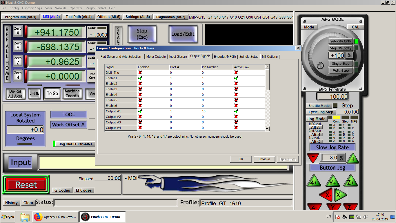

Актив.png (1959 просмотров) <a class='original' href='./download/file.php?id=161796&mode=view' target=_blank>Загрузить оригинал (448.83 КБ)</a>
Эврика! Движки поехали. Поставил галочку у енабле1 актив лоу.
