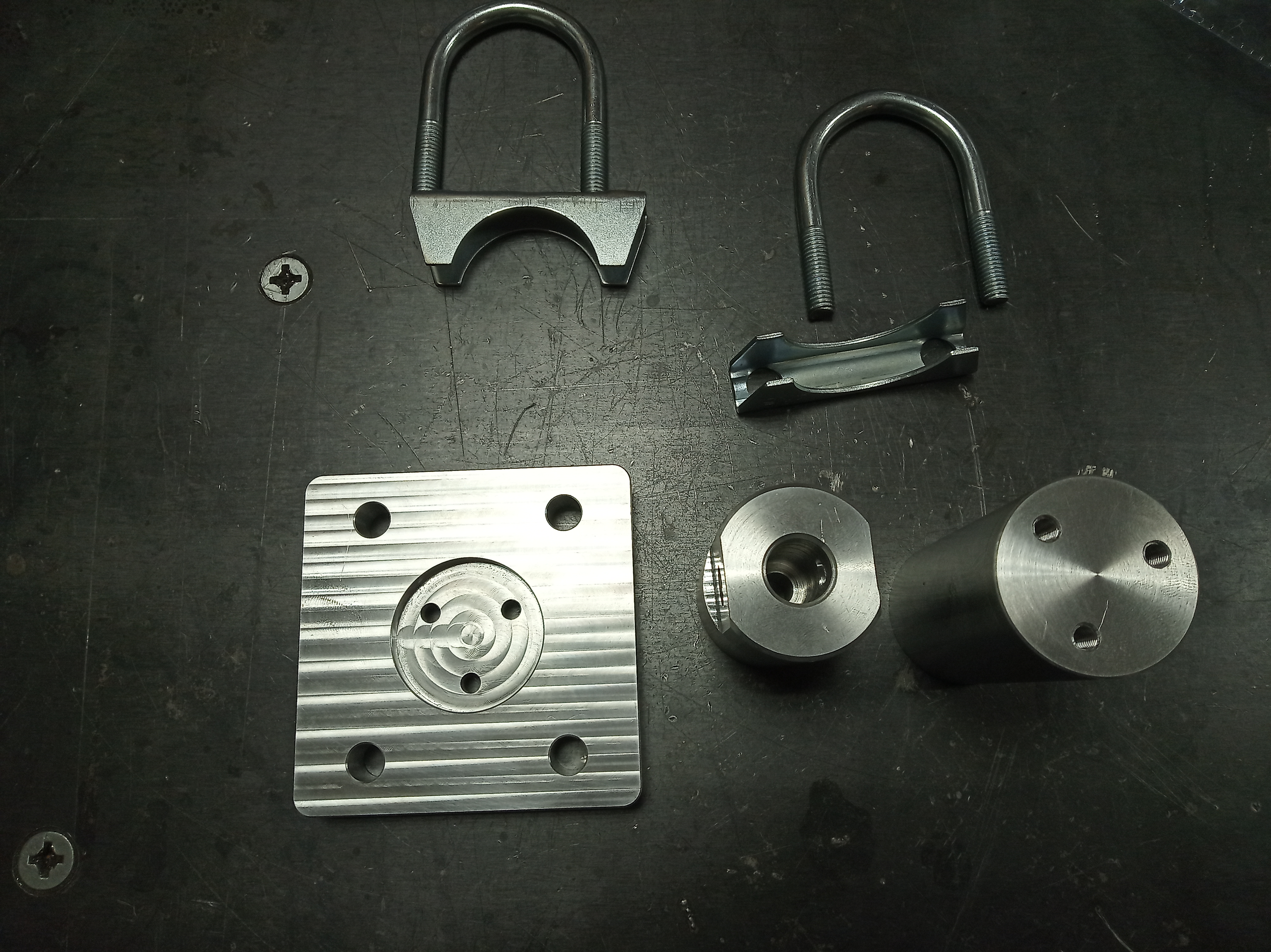

давненько ничего не писал, да и собственно нечего было - станок работает, верный помощник.
Но есть одно значительное неудобство - очень напрягает маховики крутить, считать обороты, учитывать выборку люфтов на лимбах и т.д. - в общем, если задача сложнее чем просто огабаритить заготовку - то работать не удобно.
Посему еще с полгода назад прикупил комплект линеек, но только сейчас руки дошли таки их внедрить.
Раз пять за это время доставал их из коробки, примерялся, прикидывал что да как, но так и не отваживался на их инсталяцию - уж больно геморно их прикручивать.
Данный станок не очень-то удобен для этого, места маловато, прямо скажем...
В общем, получилось только так вот их впихнуть, причем на поперечку и на вертикальную оси - я ваще других вариантов не нашел...
IMG_20200327_224519.jpg (7337 просмотров) <a class='original' href='./download/file.php?id=179168&mode=view' target=_blank>Загрузить оригинал (4.11 МБ)</a>
IMG_20200327_224535.jpg (7337 просмотров) <a class='original' href='./download/file.php?id=179169&mode=view' target=_blank>Загрузить оригинал (3.97 МБ)</a>
IMG_20200327_224927.jpg (7337 просмотров) <a class='original' href='./download/file.php?id=179170&mode=view' target=_blank>Загрузить оригинал (4.08 МБ)</a>
IMG_20200327_224934.jpg (7337 просмотров) <a class='original' href='./download/file.php?id=179171&mode=view' target=_blank>Загрузить оригинал (2.95 МБ)</a>
IMG_20200328_195534.jpg (7337 просмотров) <a class='original' href='./download/file.php?id=179172&mode=view' target=_blank>Загрузить оригинал (3.88 МБ)</a>
IMG_20200328_195541.jpg (7337 просмотров) <a class='original' href='./download/file.php?id=179173&mode=view' target=_blank>Загрузить оригинал (3.44 МБ)</a>
IMG_20200328_195555.jpg (7337 просмотров) <a class='original' href='./download/file.php?id=179174&mode=view' target=_blank>Загрузить оригинал (3.98 МБ)</a>
IMG_20200328_195605.jpg (7337 просмотров) <a class='original' href='./download/file.php?id=179175&mode=view' target=_blank>Загрузить оригинал (5.15 МБ)</a>
IMG_20200328_195615.jpg (7337 просмотров) <a class='original' href='./download/file.php?id=179176&mode=view' target=_blank>Загрузить оригинал (3.47 МБ)</a>
IMG_20200328_195622.jpg (7337 просмотров) <a class='original' href='./download/file.php?id=179177&mode=view' target=_blank>Загрузить оригинал (3.04 МБ)</a>
IMG_20200328_195635.jpg (7337 просмотров) <a class='original' href='./download/file.php?id=179178&mode=view' target=_blank>Загрузить оригинал (3.13 МБ)</a>
IMG_20200328_195721.jpg (7337 просмотров) <a class='original' href='./download/file.php?id=179179&mode=view' target=_blank>Загрузить оригинал (3.44 МБ)</a>
IMG_20200328_195840.jpg (7337 просмотров) <a class='original' href='./download/file.php?id=179180&mode=view' target=_blank>Загрузить оригинал (4.28 МБ)</a>
Поработаю, посмотрим, как они себя покажут....
Чет покопался в настройках, но так и не нашел, как координаты инвертировать, т.е. я хочу сделать по аналогии с ЧПУ - левый ближний угол стола - дом (нулевая точка), далее двигаемся вправо на продольной подаче и от себя на поперечке - координаты растут в +.
А сейчас все наоборот...
Неужели надо физически линейки на 180 градусов разворачивать?
Очень не хочется их откручивать, умаялся малость их выкатывать в паралель по индикатору....
