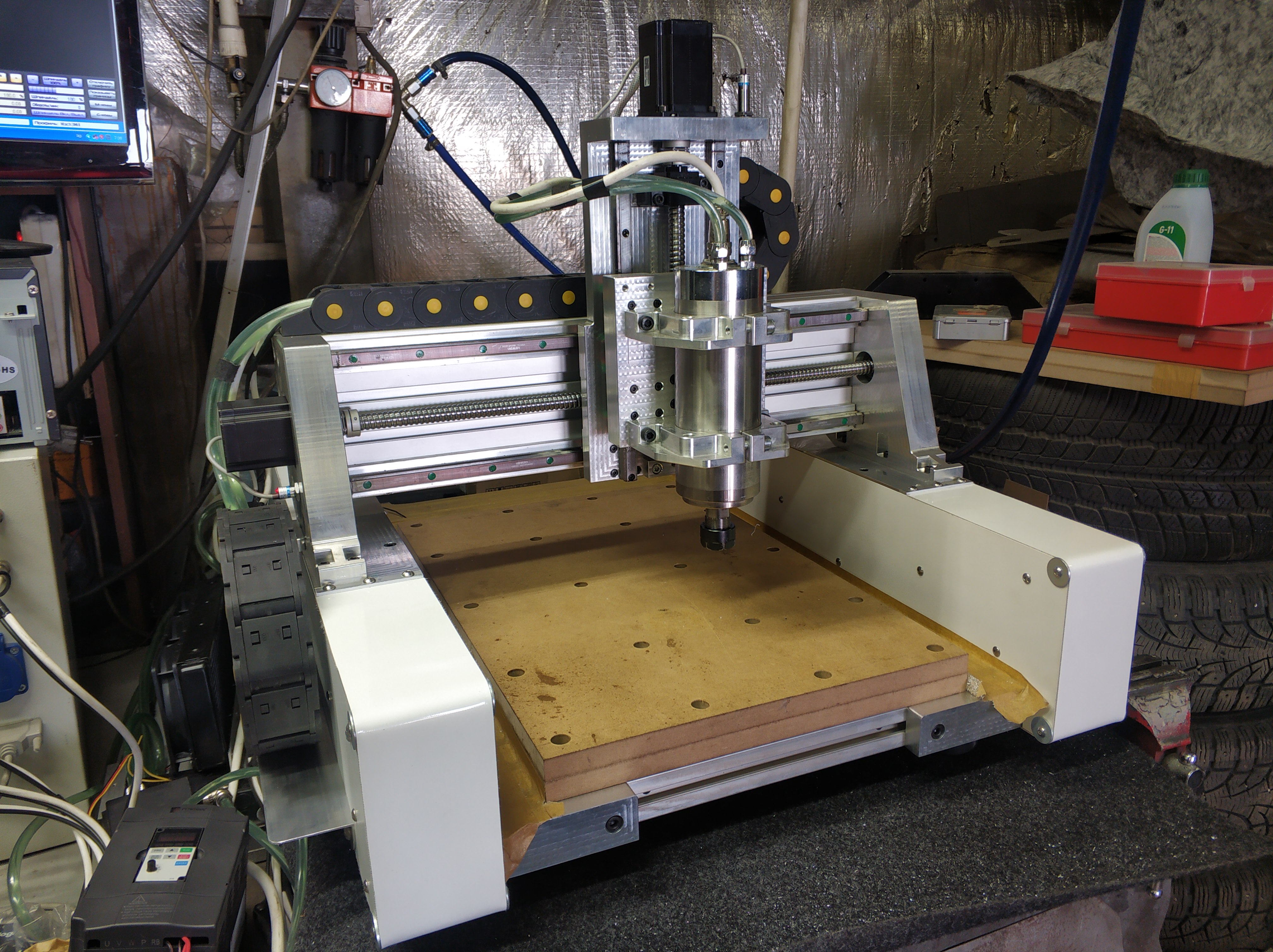

Натянул ленту с одной стороны.

Gestap, на других осях защиты никакой не будет?
Gestap
Сообщения: 890
Репутация: 1089
Re: 600х400 из профиля (открытый проект)
Сообщение Gestap »
Dimka, не будет, и на этой изначально не планировал. надо все по другому делать под защиту, проще новый нарисовать)))
ну и по деньгам это так скажем не дешевое удовольствие, на эту примерно 8-9т. обошлась.

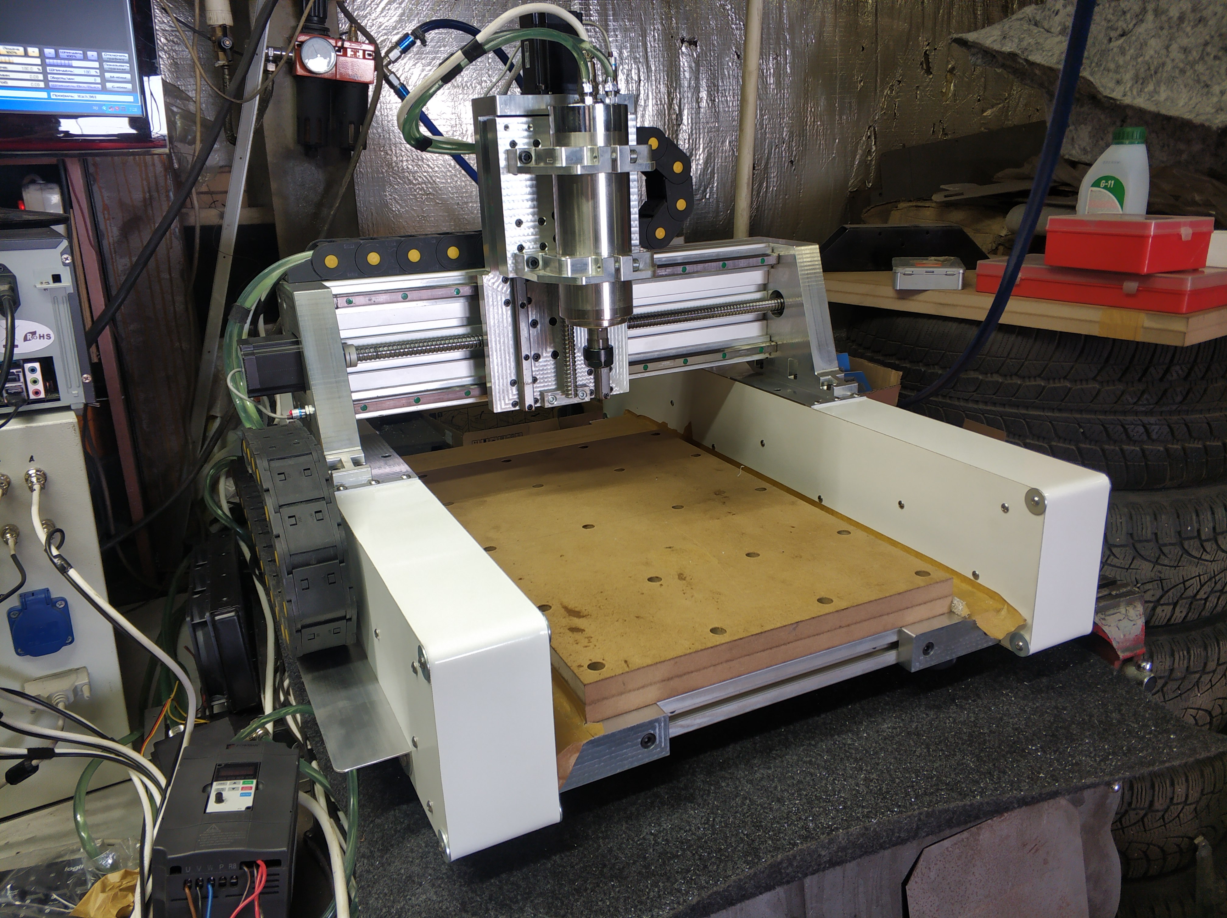

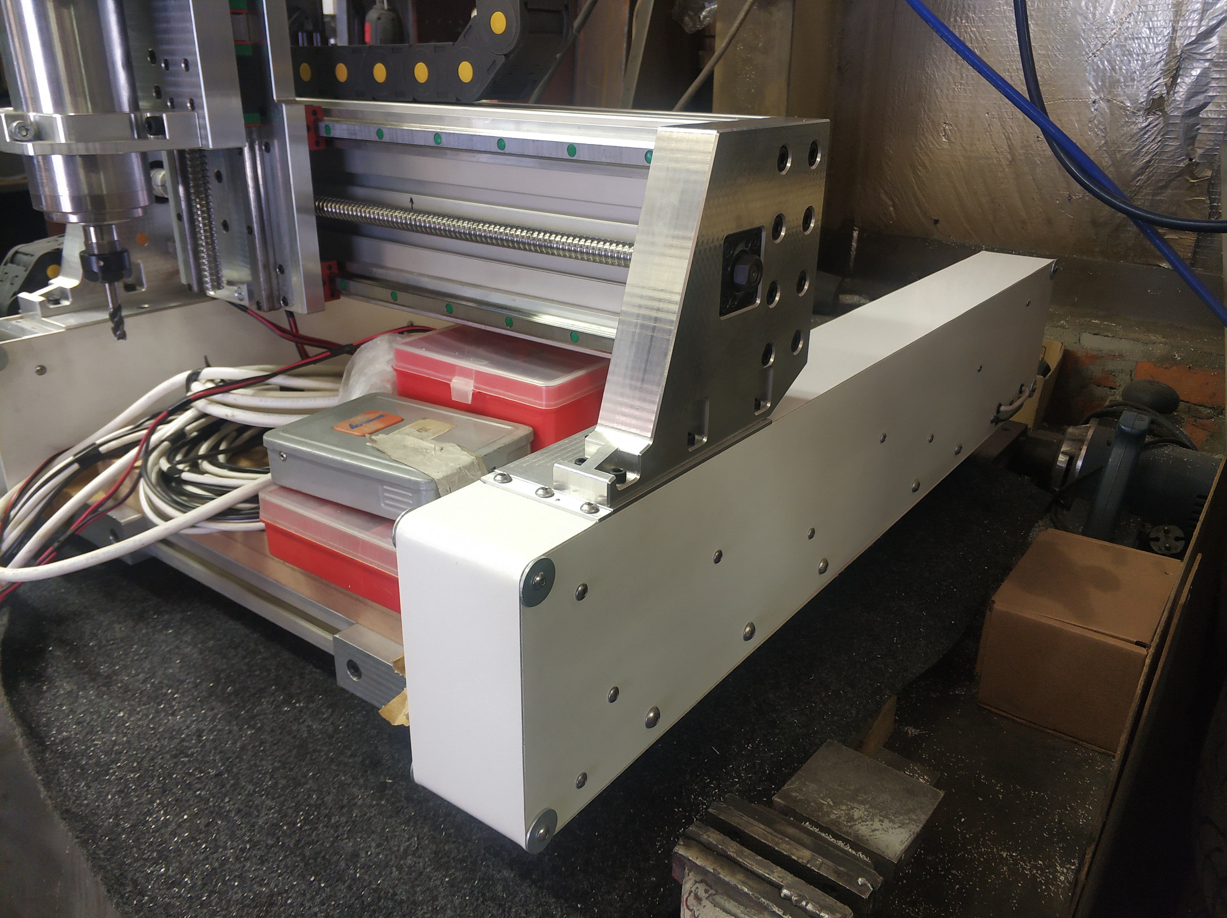

Мне кажется толку от такого не особо будет.
Прикольно он стал выглядеть с лентами)))
Осталось пару мелочей, надо делать подставку.
На электрику для него денег нет, и не предвидится пока(((

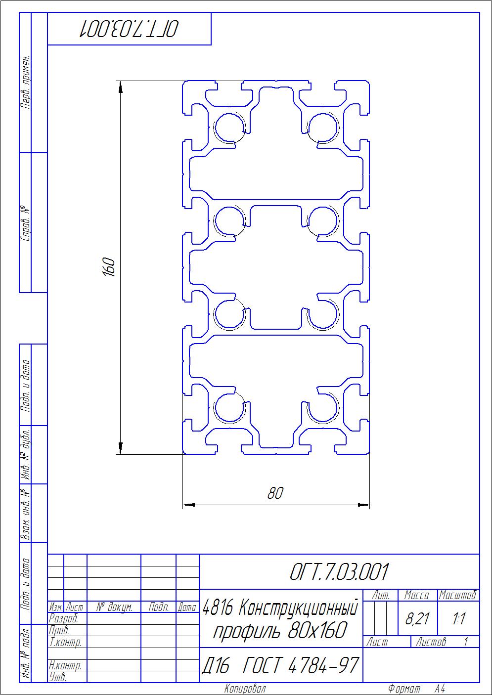

4816 Конструкционный профиль 80х160 _ ОГТ.7.03.001.jpg (3895 просмотров) <a class='original' href='./download/file.php?id=162438&mode=view' target=_blank>Загрузить оригинал (160.91 КБ)</a>
А балка портала из такого профиля?

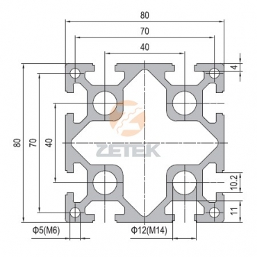

Нет, зетековские 80х80 две штуки скрученные.

Сколько у них толщина стенки в месте крепления рельс?

Вот такой он, только не продают его больше.

Gestap писал(а):Вот такой он, только не продают его больше.
Мне пока и не надо. Я просто температурил, что у меня стенка хлипкая. Посмотрел: тоже 4мм.

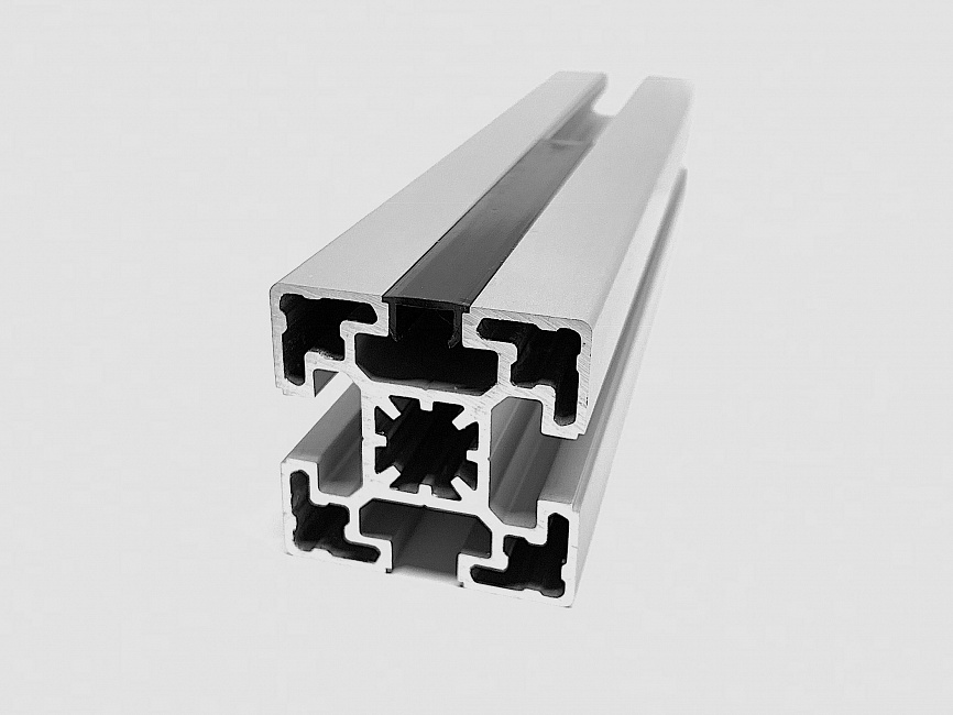

У вас Т-слоты стола не вдоль, а в поперек стоят. Как вы туда т-гайки пихаете, для закрепления всяких прихватов и прижимов? И как в таком случае вы стружку сметаете? только пылесосом? По бокам ведь борта у вас высокие стоят...

Там жертвенный стол из МДФ, на т-гайки прикручен, а профиль пока скотчем заклеил))) в идеале надо какую нибудь подложку из нержи сделать, ну а так пылесос, продувка!
Gestap писал(а):в идеале надо какую нибудь подложку из нержи сделать
https://soberizavod.ru/catalog/zaglushk ... naya_a295/

Илья, спасибо, помню видел у них на сайте, из головы вылетели)))
