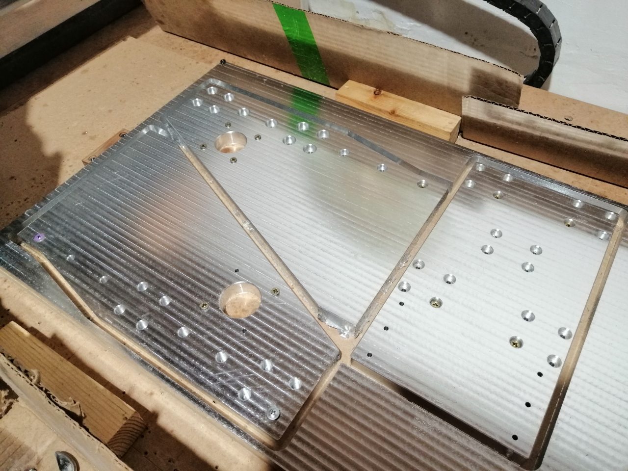

Re: Портальник из профиля 1000х650х150
Добавлено: 21 июн 2019, 21:04
Samodelkin 88
Вечер пятницы может проходить по разному :hehehe: :
2019-06-21.jpg (6108 просмотров) <a class='original' href='./download/file.php?id=164979&mode=view' target=_blank>Загрузить оригинал (222.57 КБ)</a>
Детали портала и зетки для товарища)
