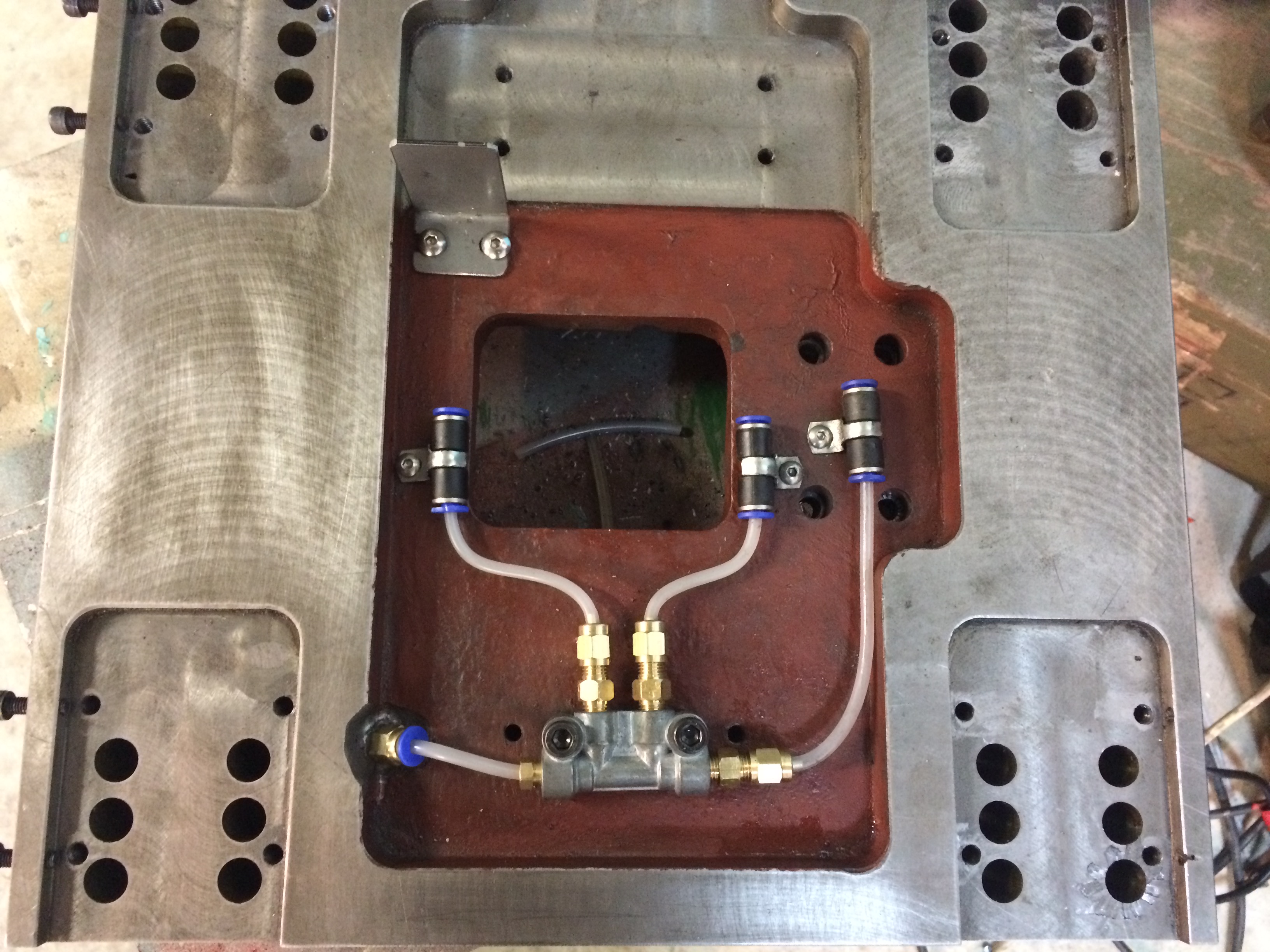

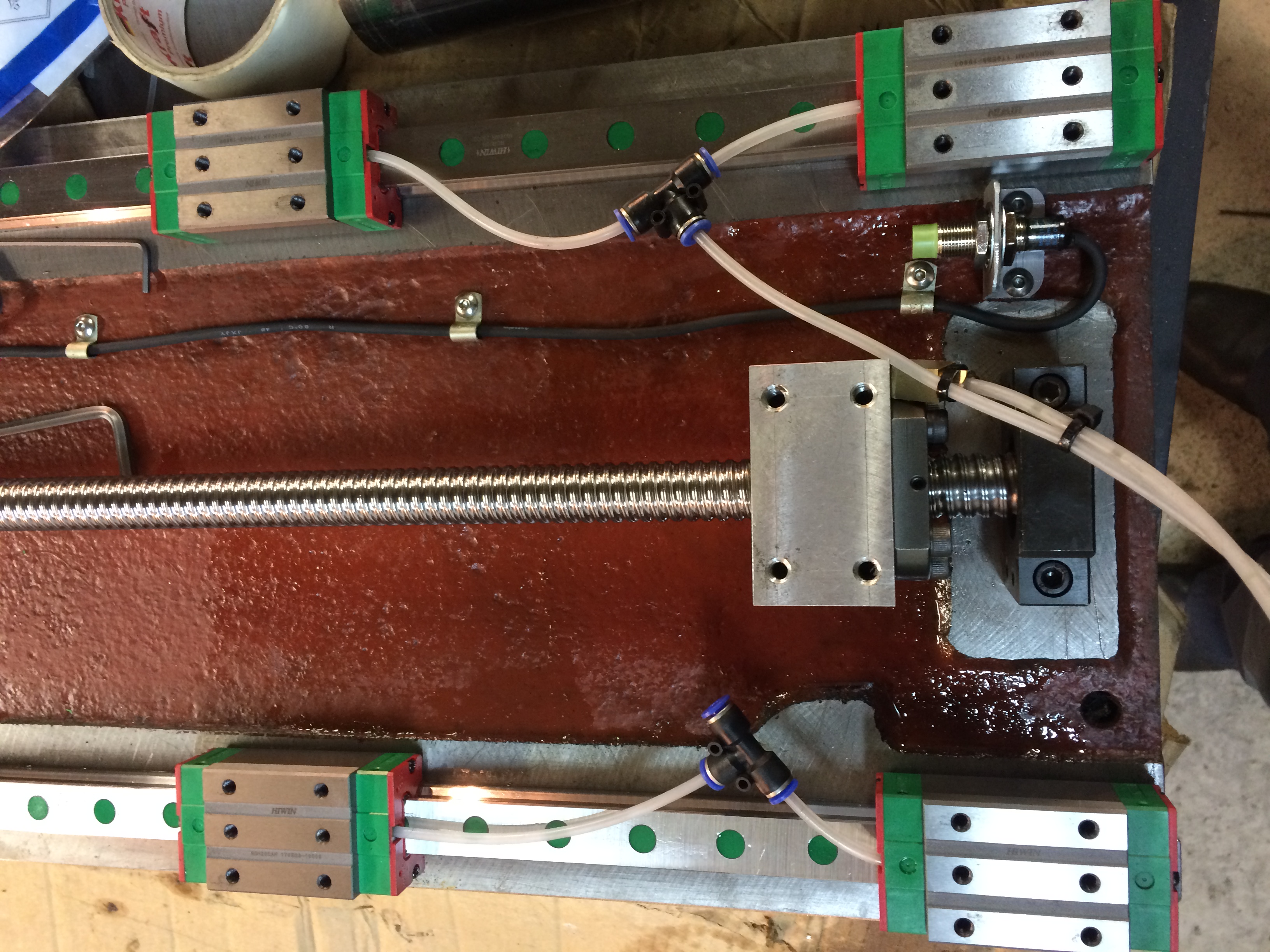

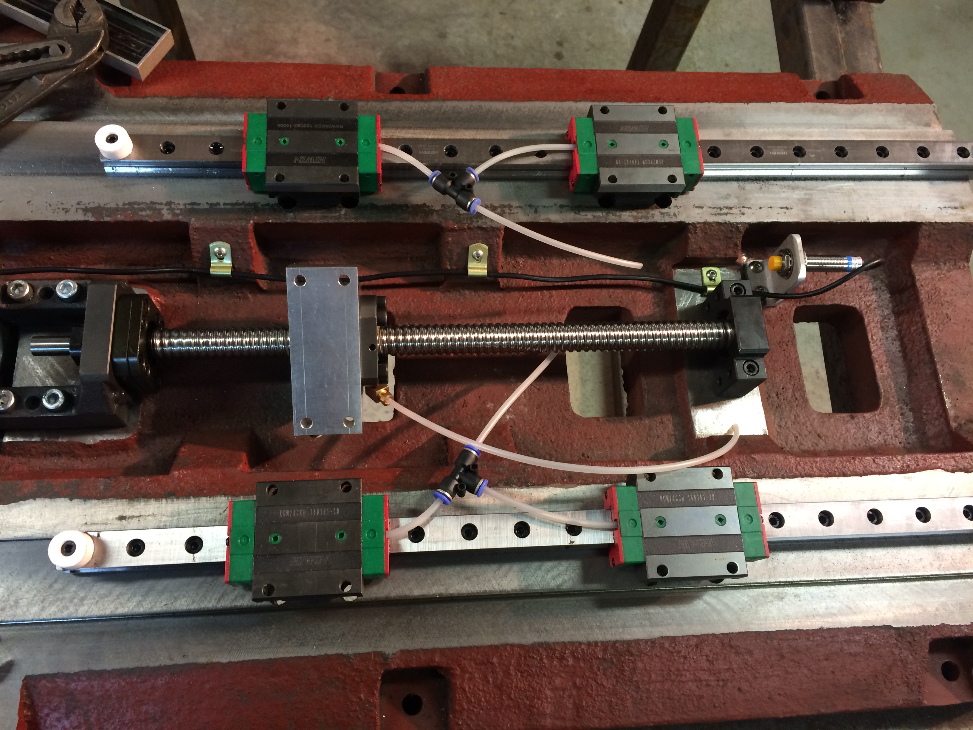

Ну и еще одна порция фото- инсталляция системы смазки , раза три -четыре примерялся и переделывал пока более менее приемлемый результат получил( доступ для монтажа-демонтажа сильно ограничен )
IMG_1909.JPG (4045 просмотров) <a class='original' href='./download/file.php?id=154018&mode=view' target=_blank>Загрузить оригинал (1.27 МБ)</a>
IMG_1910.JPG (4045 просмотров) <a class='original' href='./download/file.php?id=154019&mode=view' target=_blank>Загрузить оригинал (1.9 МБ)</a>

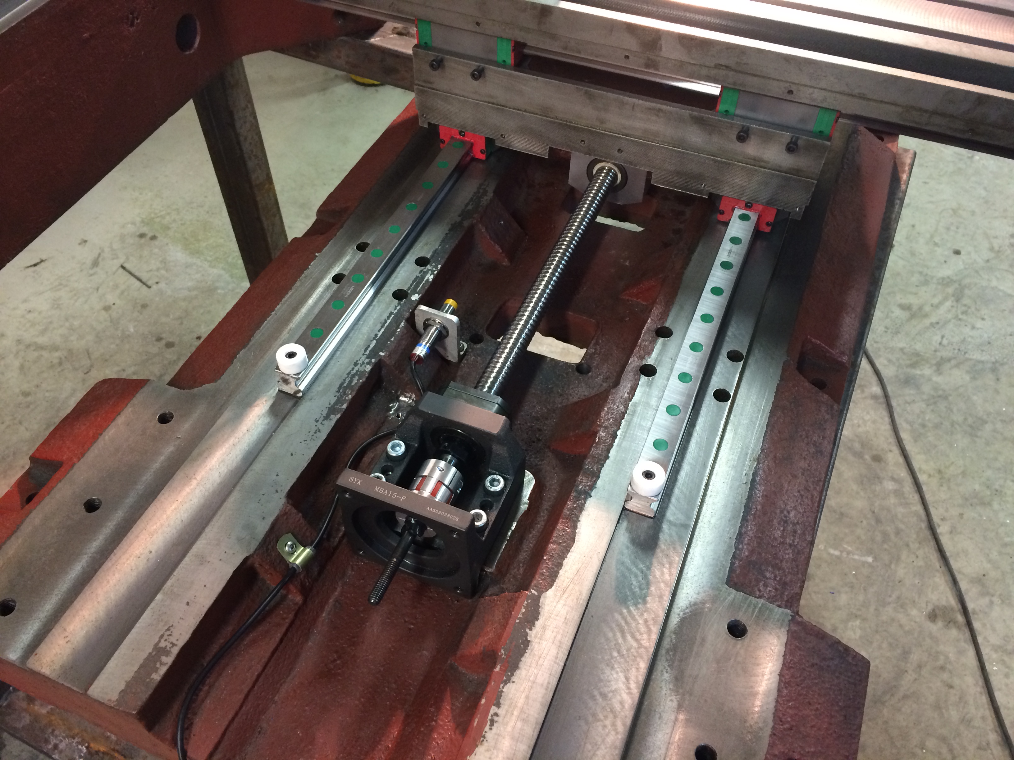

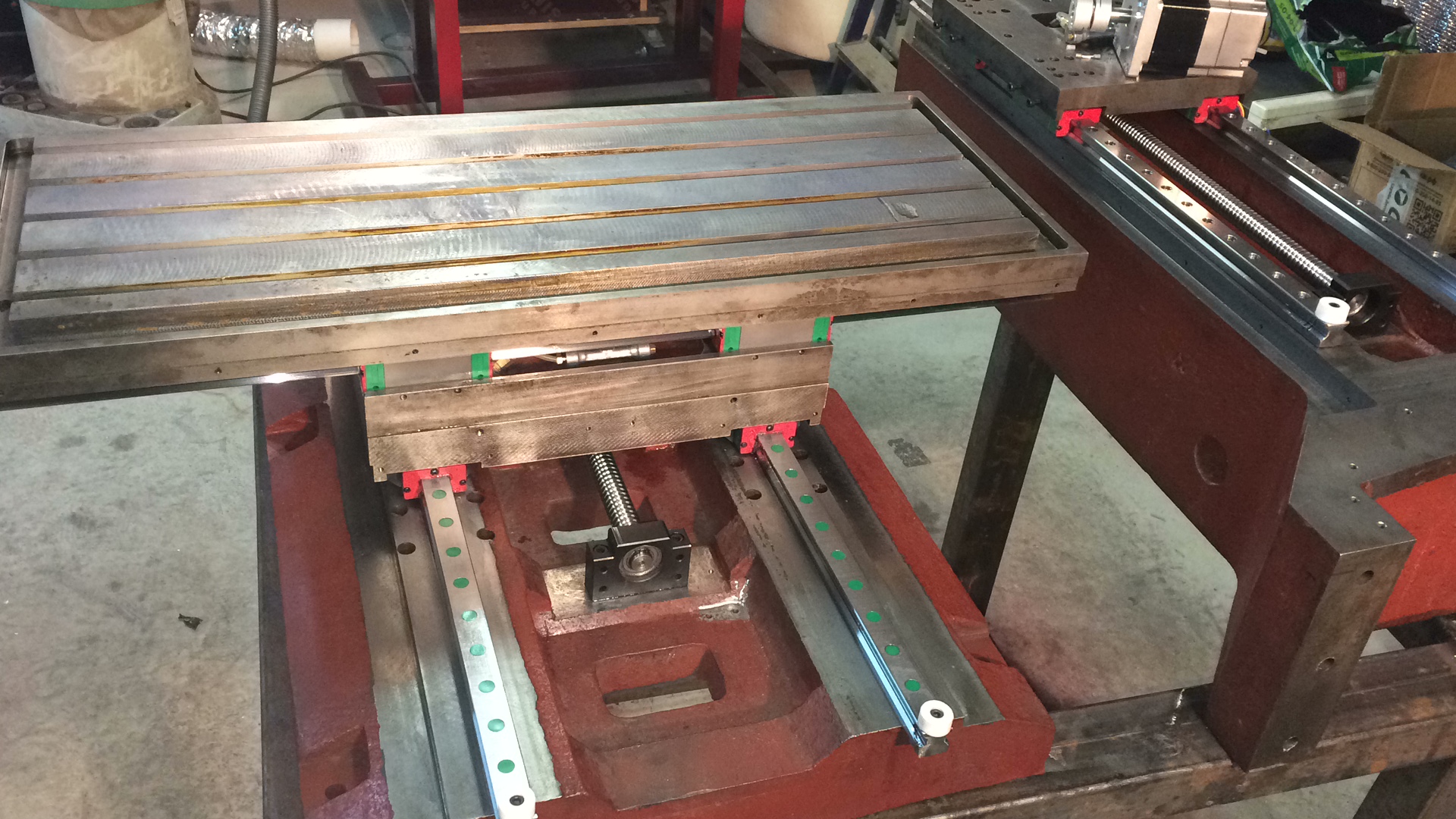

так проделанная работа выглядит в сборе
IMG_1913.JPG (4045 просмотров) <a class='original' href='./download/file.php?id=154021&mode=view' target=_blank>Загрузить оригинал (694.67 КБ)</a>
IMG_1916.JPG (4045 просмотров) <a class='original' href='./download/file.php?id=154023&mode=view' target=_blank>Загрузить оригинал (1.74 МБ)</a>
Теперь швп и каретки кушають маслице через эти две жёлтые пимпочки :D для которых пару пересекающихся каналов пришлось просверлить в переходной плите ......
IMG_1915.JPG (4045 просмотров) <a class='original' href='./download/file.php?id=154022&mode=view' target=_blank>Загрузить оригинал (562.81 КБ)</a>

Смазку консистентную планируешь?

А почему двойные гайки не стал на ШВП использовать?
ШВП непосредственно у TBI заказывал или где-то через посредника?

Мопед не мой , я просто собираю воедино ;) .....
Umnik писал(а):Смазку консистентную планируешь?
Опрессовывал и проверял на И-20, как китайские импульсные питатели отнесутся к консистентной пока не проверял..........

Я себе на систему подачи тумана на станке ставил такие пневмофитинги, и чет не пошло...
У меня жижа в виде масла с керосином сочилась таки наружу через пневмофитинг под давлением 2 атмосферы...
Мучился и так и сяк, пока не заменил на обычный штуцер с папой-елочкой, после чего течи прекратились...

Сообщение niksooon »
Ну не знаю, у тебя скорей всего трубочки не той системы :D раз на елку их натянул,значит "сопливые"( не достаточно жесткие) или некруглые или не того диаметра.....
Мне без пневмофитингов вообще никак выкрутиться низзя, и так еле-еле с помощью пинцетов и какой-то матери добрался до разъемов дабы систему соединить воедино ,а на елочку натягивать или штуцера крутить шансов вообще ноль............

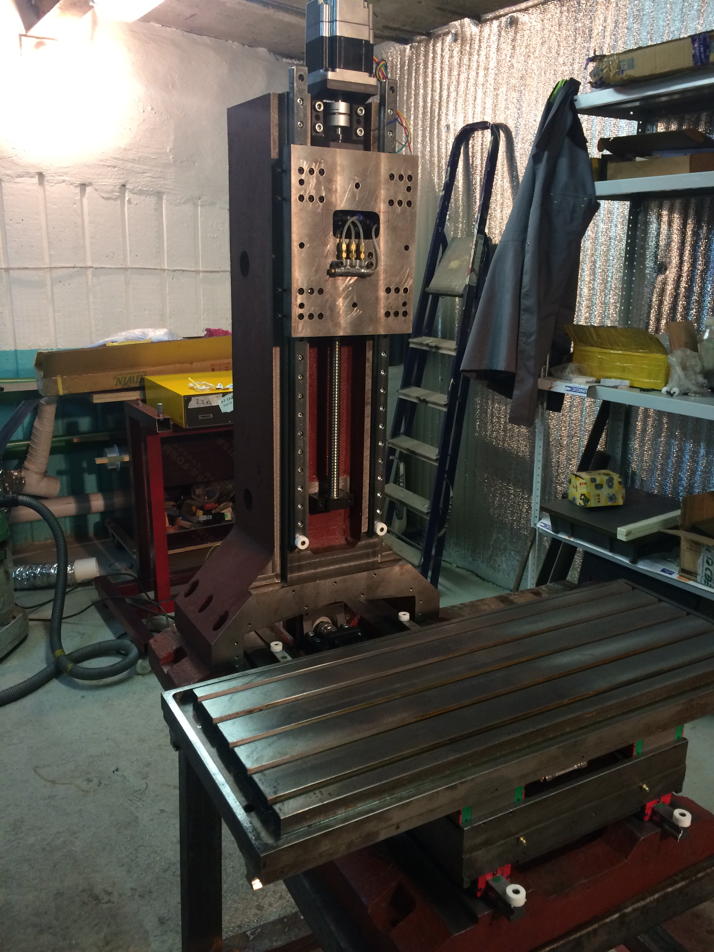

Сегодня вчетвером водрузили колонну на место,вот такой ракурс вышел :) .....
IMG_1918.JPG (3945 просмотров) <a class='original' href='./download/file.php?id=154073&mode=view' target=_blank>Загрузить оригинал (1.91 МБ)</a>
моторчики на место прикрутил ,осталось немного проводки по станку раскидать и можно подвигать осями ................

niksooon писал(а):вчетвером водрузили колонну
Какой вес колонны?
Прям монумент.

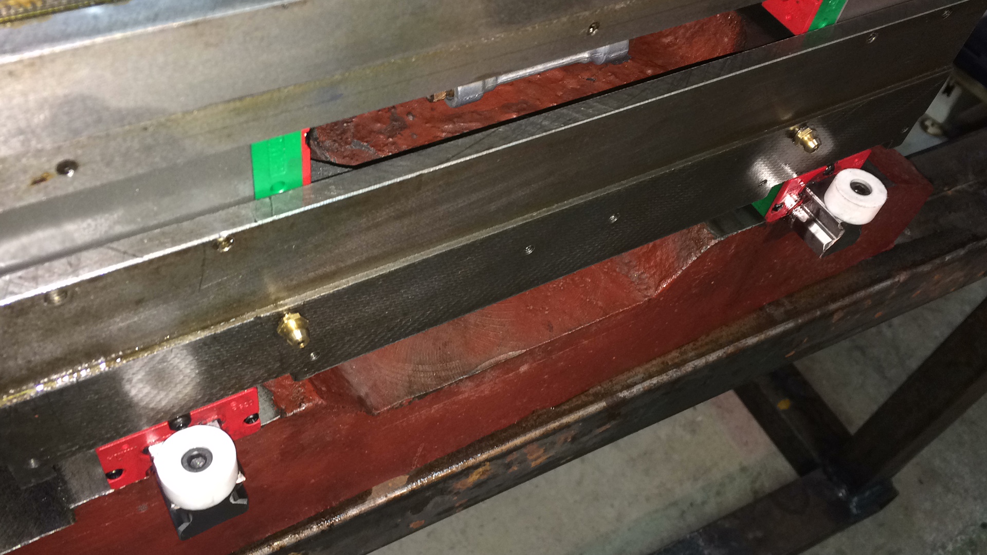

Сообщение nik0 »
А круглые беленькие ограничители на рельсах разве помогут?
nik0 писал(а):А круглые беленькие ограничители на рельсах разве помогут?
Если по ним не долбить на полной скорости думаю протянут долго , а колонна весит примерно 120 кг.............

Сообщение john1987887 »
Колонна хороша, а вот основание плоское и тонкое! Чего объёмнее не сделали?

Сообщение nik0 »
И фоточку бы колонны сзади.
Правильно подмечено, на фоне остальных железяк смотрится непропорционально тонко, но понимание этого пришло когда детали в готовом виде увидели.
john1987887 писал(а):Чего объёмнее не сделали?
будем считать что колонну замутили через чур монструозно :hehehe: ..........

niksooon писал(а):инсталляция системы смазки , раза три -четыре примерялся и переделывал пока более менее приемлемый результат получил
А какие у вас диаметры трубок и фиттингов? (для себя набрал 6/4mm и M6, но чувствую, для моего станка крупноваты)
вся комплектуха под трубки Д-4мм...........

niksooon писал(а):трубки Д-4мм
Я правильно поинимаю, это внешний диаметр?
А резьба фиттингов и тавотниц, M6 или M5?
4 мм наружный диаметр трубки ,внутренний 2мм . в каретках никаких фиттингов нет , резьба М-4 нарезана прямо на трубке..........

Сообщение Vladimir52 »
Спасибо за пояснения. А будет хватать давления, которое можно поднять трубках? (у меня, например, латунные фиттиги с али не очень держат трубки - если дернуть хорошо, выпадают)
niksooon писал(а):в каретках никаких фиттингов нет , резьба М-4 нарезана прямо на трубке
Я имел ввиду резьбу в фиттингах, которые вкручены в разспределитель. И тавотницы.
