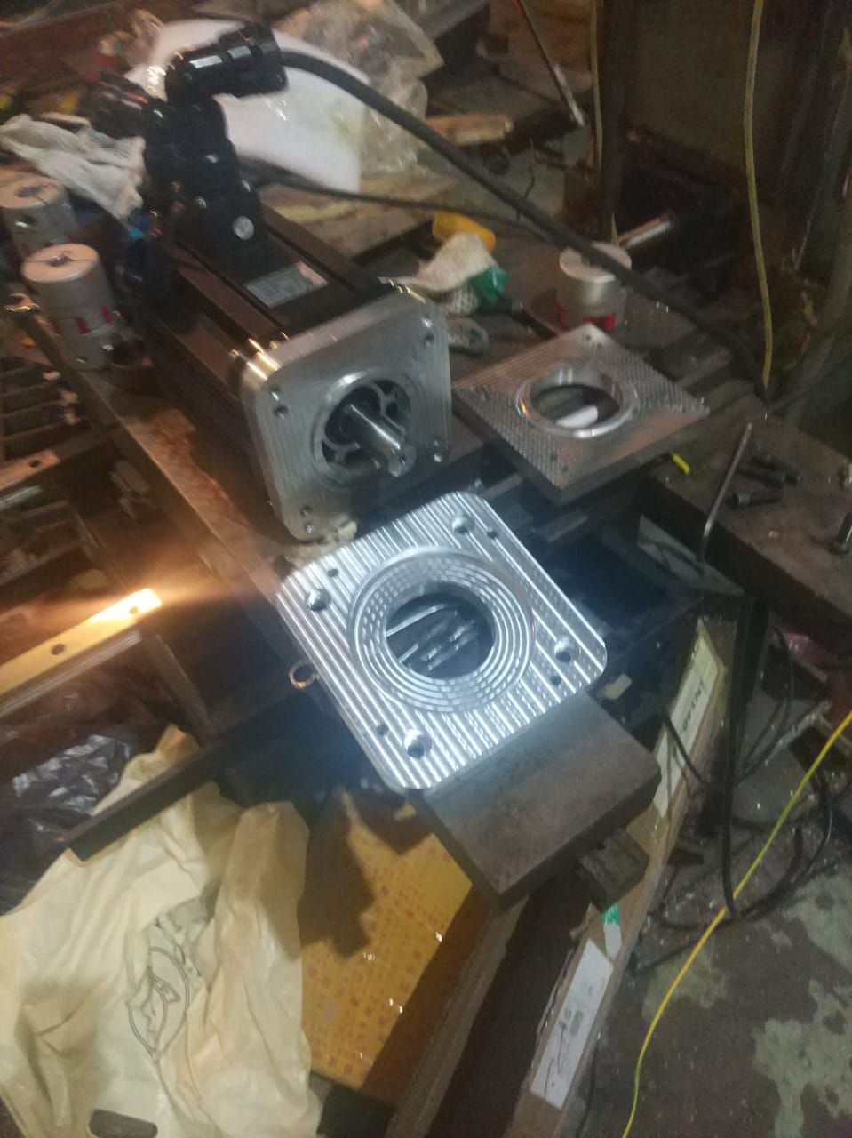

2. Фланец на сервах 130, но не какой то там, а американский 130 фланец! Отверстия не совпадают, выемка для центровки мотора не совпадает, сами винты грубо на 2 размера больше чем стандарт стандартный, надо делать переходные пластины, чем вскоре и займусь. Большая проблема решает более маленькую, муфты нужного размера по длине не проходят, теперь пройдут, не было бы счастья да несчастье помогло :cry: :hehehe:

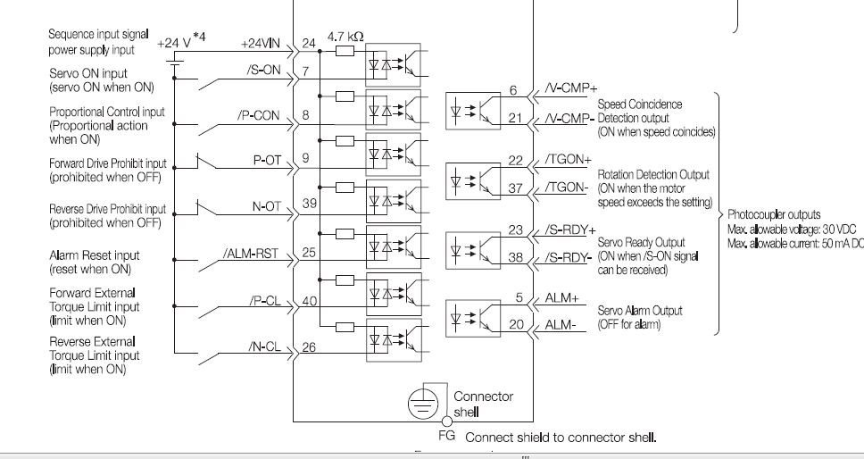

Вопрос к тем, кто хотя бы чуть больше чем я владеет наукой про кнопочки и сигналы.
В 7i77 есть выходы ENA- и ENA+ и есть серва, кусо картинки закинул. Нужно подключить S-ON. По сути как мне показалось, из сервы +24v на ENA+, S-ON на ENA-. Ну и в довесок +24 от БП на ЕНА+. И ничего не происходит :)
В доках на месу такое:
Six uncommitted OPTO coupler outputs are available for drive enable. Five of these
outputs are (ENA0 through ENA4) are switched in common while ENA5 can be
independently switched for spindle applications. The ENA outputs are floating switches so
can be used for active high and active low drive enables. Output rating of the switches is
50 mA max at 100VDC max . Note that the enable outputs are polarized and can be
damaged with reverse polarity. For active high drive enables, ENAN+ should go to the
appropriate positive power supply and ENAN- to the drive enable input. For active low
enable drives, ENAN+ should go the the drive enable and ENAN- to control power ground.
и.... Пока писал понял, что у меня актив лоу. :hehehe: Но все равно не оч понял как подключать. На линухцнц.орг на серве с такой же схемой именно закидывали на + на ена+ и там работало.
Буду благодарен подсказке, как это подрубить.

В 7i77 выходы ENA- и ENA+ это посути размыкатель (включатель, не знаю как правильно назвать) 8обозначеный на вашей схеме на линии s-on.
Вам нужно подключить +24 вольта от блока питания на серву, а в разрыв минусового провода от этого блока питания подключаете выходы ENA- и ENA+. Когда 7i77 решает подать сигнал s-on она соеденяет ENA- и ENA+, в результате на контакте привода s-on появляется минус от блока питания и s-on активируется.
Я сам долго доходил до этого пока не понял (опыта в этом небыло никакого), что на эти привода подается только плюс от блока питания а управляются они комутацией минуса на нужный контакт.

Господа, подскажите, что по вашему мнению я должен получать с мотора.
Моя логика, готовность сервы - мне не нужна, у меня обратная связь, и в ошибку по энкодеру свалится, тоже самое и по ошибке сервы. Лимиты будут стоять на контроллере. Чтобы вы еще поставили ?
dtw.moscow@gmail.com

ммм, ну я бы готовность сервы таки в цепь безопасности засунул.

MGG писал(а):А подскажите логику, просто мне до сути головой не получается дойти.
А что там думать. Контакт должен быть НЗ. Все усилка последовательно соединяешь и на Естоп. Если где-то контакт разомкнется, весь станок остановится. у тебя получится цепочка типа: Грибок Естоп->X->У->Z->Шпиндель.

john1987887 писал(а):А что там думать. Контакт должен быть НЗ. Все усилка последовательно соединяешь и на Естоп. Если где-то контакт разомкнется, весь станок остановится.
Ради дубля выходит.
Сейчас как, как пид отсрою поставлю феррор 1-2 сотки, не более. При отклонении (двиг не поехал тоже отклонение) и так все вырубается.

Если пропадет сигнал энкодера по пути до месы, то ничего не вырубится, а наоборот будет пытаться догнать рассогласование ;) Для такого случая надо иметь железную защиту

Еще такой момент, в чем принципиальная разница ошибка сервы и готовность сервы ?
Re: Большой и тяжелый фрезерный станок.
Готовность сервы - это факт успешного запуска, прохождения тестов и готовности к работе привода.... а ошибка сервы - это сбой в работе, железе, невозможность отработать задание... то есть два разных состояния.
