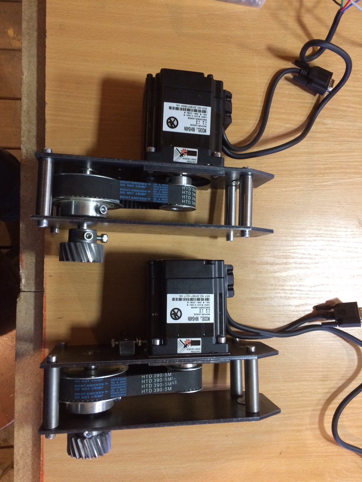

sima8520 писал(а):Обычный ШД лишайный и драйвер их.
И цена будет в пределах 150-160$ Я в 15 году брал Leadshine АМ882 и движки FL и заплатил за комплект 150$ В этом году купил 4 комплекта гибридов по 58$ комплект и доставка 18$ (тао) На рабочий станок ставили на Z для проверки, разницы не заметил что 150 баксов комплект что 58 оба работают :good: Гибрид нужно настраивать через протюнер.
Чем доставку делали?
Я брал серву 400 вт на Тао, цена было там порядка 18 тыс.
Но доставка встала в 6, так что то на то и вышло...
