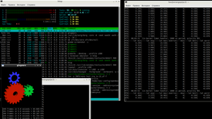

going писал(а):Там ещё имеется xeno-test, который нагружает систему и запускает другие тесты в это время.Он длится 15 минут и требует вентилятора. На его результаты хотелось бы посмотреть.Его вывод можно продублировать и отправить в файл:sudo xeno-test | tee -a ~/test.txt
Вот результаты xeno-test на Raspberry Pi 2 без радиатора и вентилятора (палец терпит)
v3.0.5-1g.txt
ядро jessie 4.1.21 Xenomai/cobalt v3.0.5
(117.53 КБ) 775 скачиваний
после апгрейда https://github.com/thanhtam-h/rpi23-4.9 ... r/prebuilt
v3.0.7-1g.txt
ядро jessie 4.9.80 Xenomai/cobalt v3.0.7
(117.54 КБ) 1184 скачивания

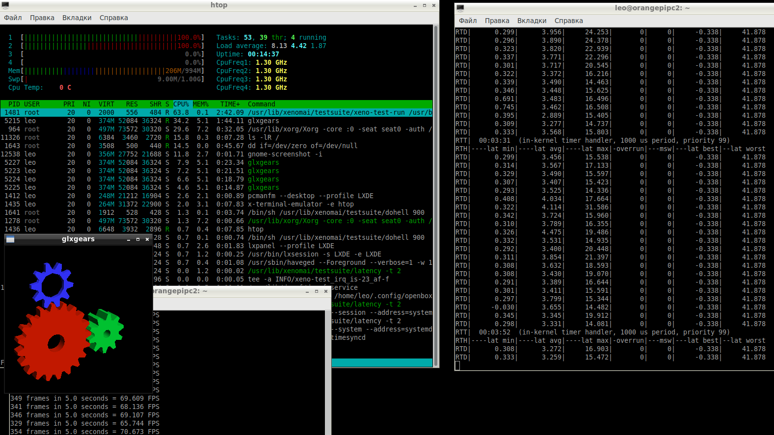

Довольно странная строчка. Сегодня проверил её.
isolcpus=0,1,2,3 - Этим сообщаем ядру Linux, что изолируем все четыре ЦПУ для него. :thinking:
Т.е. запрещаем ему работать на всех ЦПУ, но оно узнаёт об этом, когда уже работает на ЦПУ-0.
Поэтому все процессы Linux трудятся на ЦПУ-0. Нельзя "отжать" у ядра Linux cpu-0.
isolcpus=0 не имеет смысла.
xenomai.supported_cpus=0xF соответствует маске 1111 и разрешает запускать приложения Xenomai
на всех четырёх ЦПУ. Это параметр по умолчанию. Можно было не указывать.
Какая маска была применена видно в файле:
cat /proc/xenomai/affinity
Младший разряд соответствует младшему номеру ЦПУ. Т.е.
1100 - xenomai.supported_cpus=0xС
3,2,1,0 - разрешает работать на 3 и 2 ЦПУ.
Корректная строчка, которая отнимает у Linux два последних ядра и отдаёт их Xenomai выглядит:
 isolcpus=2,3 xenomai.supported_cpus=0xC
Если отнимаем у Linux три последних ядра и отдаём их Xenomai надо:
isolcpus=1,2,3 xenomai.supported_cpus=0xE
При этом xeno-test сообщит:
cpu_affinity OK
Но утилите latensy необходимо явно передать параметр --cpu-affinity=2,3 иначе он будет пытаться
запустится на ЦПУ-0 и вывалится с ошибкой. Таким образом тест в пространстве ядра на ЦПУ-2:
sudo xeno-test -t 1 --cpu-affinity=2
Платы: BPI-M3, BPI-A64, OPI-PC2

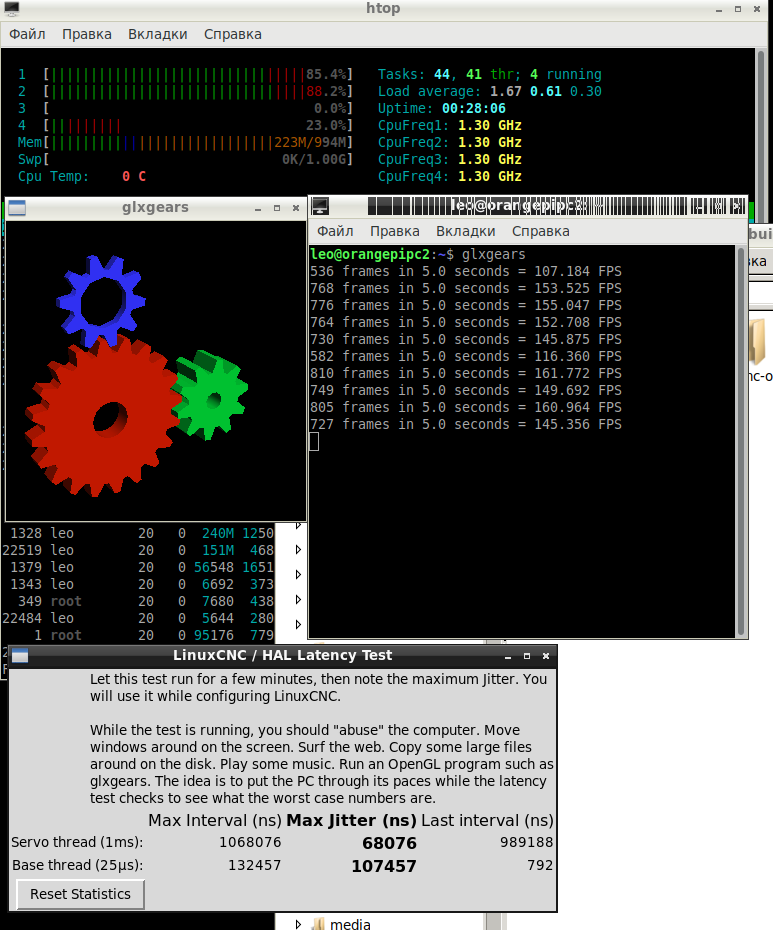

going писал(а): linuxcnc с Xenomai/cobalt v3.0.7 с наскока не собирается.
пакет machinekit-xenomai устанавливается, но тоже не работает.
В linuxcnc src/rtapi придётся заново переписывать. Там всё заточено под xenomai v2.
В machinekit на уровне конфигурации идёт отказ от сборки частей поддерживающих работу в пространстве ядра
для архитектуры arm, arm64.
Немного поправлю сам себя:
В linuxcnc возможно собрать с библиотеками xenomai только для работы в пространстве пользователя.
Используется унифицированный API POSIX. В этом случае версия xenomai (2-3) диктует только
различные пути поиска заголовочных файлов.
И работает:
linuxcnc-latency-uspase.png (7096 просмотров) <a class='original' href='./download/file.php?id=153459&mode=view' target=_blank>Загрузить оригинал (143.86 КБ)</a>
В тоже самое время "latency in kernel timer handler"
выглядит:
Screenshot from 2018-12-26 12-54-16.png (7096 просмотров) <a class='original' href='./download/file.php?id=153463&mode=view' target=_blank>Загрузить оригинал (273.84 КБ)</a>
Machinekit немного умнее. Различает версии xenomai и может работать в пространстве ядра Linux.
