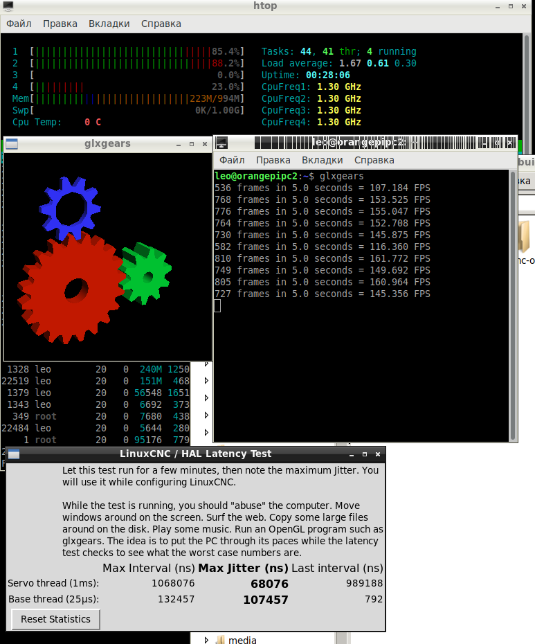

Немного поправлю сам себя:
В linuxcnc возможно собрать с библиотеками xenomai только для работы в пространстве пользователя.
Используется унифицированный API POSIX. В этом случае версия xenomai (2-3) диктует только
различные пути поиска заголовочных файлов.
И работает:

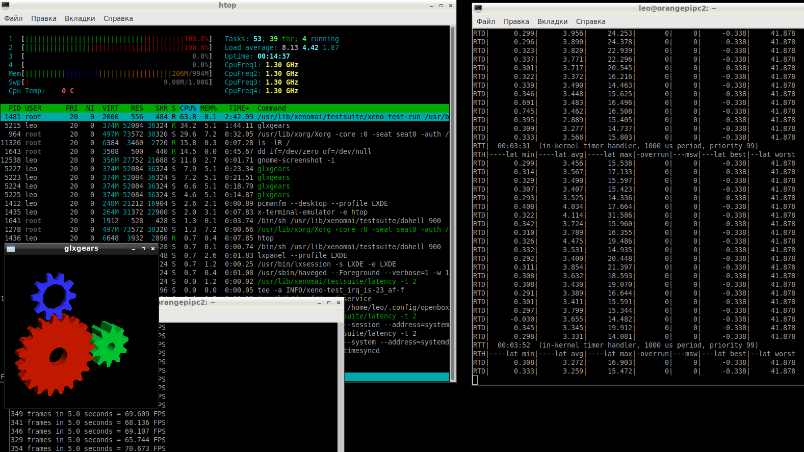

linuxcnc-latency-uspase.png (7429 просмотров) <a class='original' href='./download/file.php?id=153459&mode=view' target=_blank>Загрузить оригинал (143.86 КБ)</a>
В тоже самое время "latency in kernel timer handler"
выглядит:
Screenshot from 2018-12-26 12-54-16.png (7429 просмотров) <a class='original' href='./download/file.php?id=153463&mode=view' target=_blank>Загрузить оригинал (273.84 КБ)</a>
Machinekit немного умнее. Различает версии xenomai и может работать в пространстве ядра Linux.
