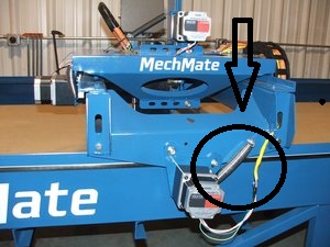

Привет! А зачем спружина у шагового двигателя?? Спасибо!
Re: Чертежи станка Mechmate
Подтягивает его к рейке. Я так понимаю это они компенсируют неровность сборки ...

Nick писал(а):Подтягивает его к рейке. Я так понимаю это они компенсируют неровность сборки ...
Ну а такая конструкция не вредит точности хода по рейке? Фактически двигатель болтается из одной стороны на пружине. :thinking:
Теоретически, двигатель может вообще от рейки отпрыгнуть и перескочить через зуб :).
Но если рейка стоит не строго параллельно рельсу - то в некоторых местах будет люфт, эта пружина сгладит этот люфт..
