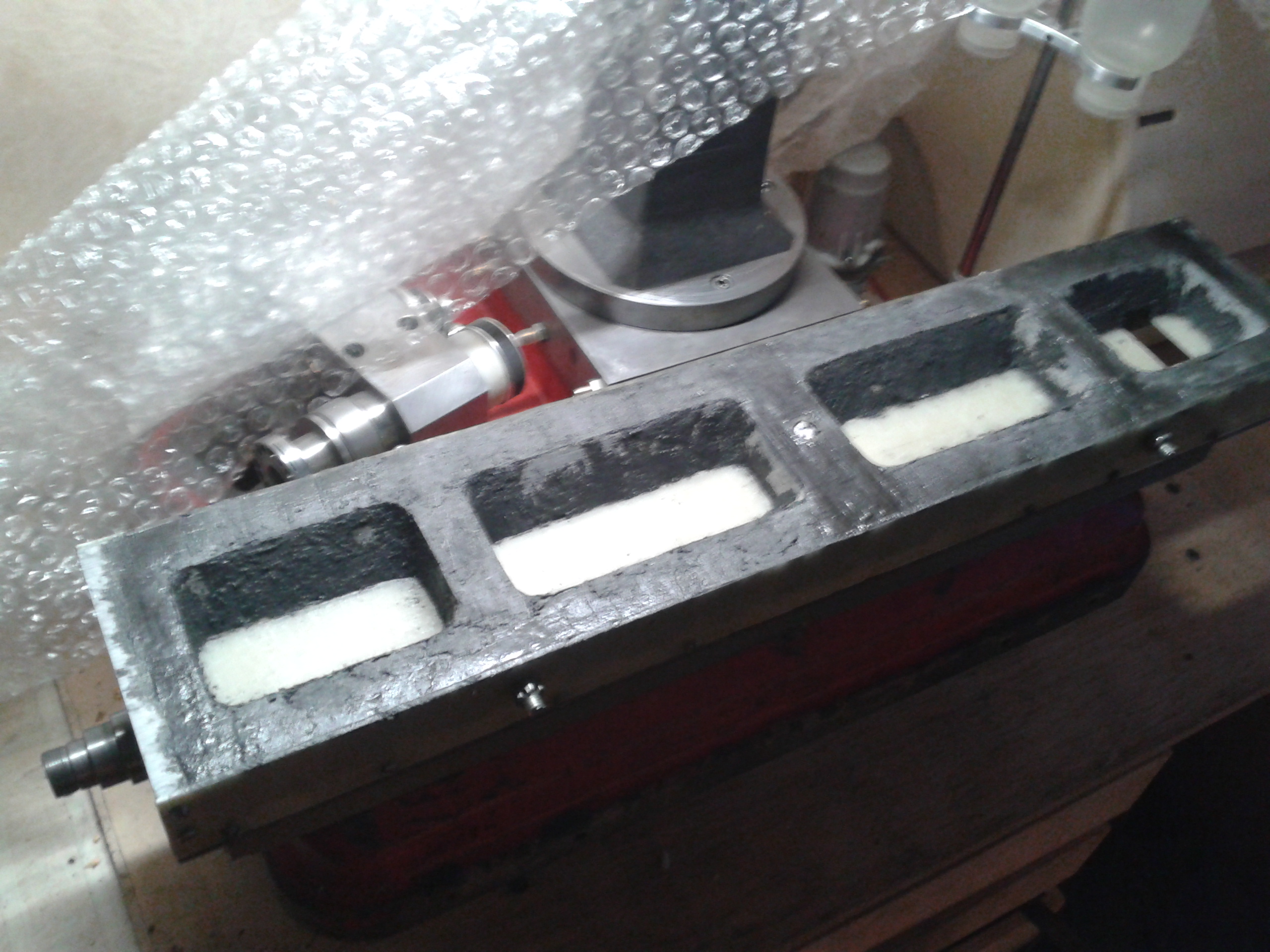

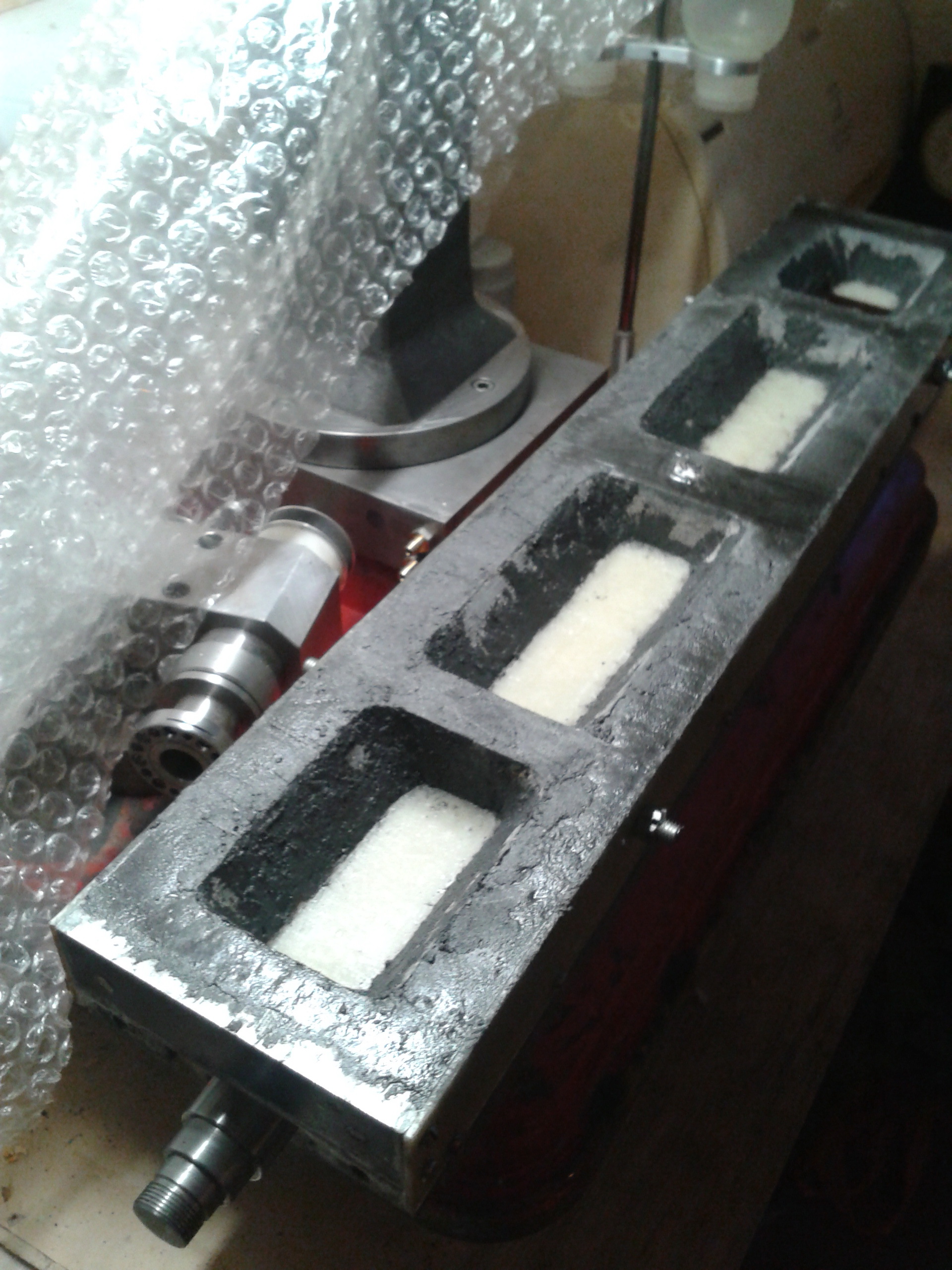

На днях залил стол...

Из какого материала стол?

Сергей ,в 119 посте ,я спрашивал у народа - как мне лучше сделать?..но увы ...как оно понадобилось помощь в совете...в общем сплошная антисоветчина :hehehe: Опалубка стеклотекстолит 2 мм (она же наружная арматура). Полимер-гранит(высота заливки примерно 20 мм) и поверх него полимер-чугун ,примерно 5мм. Полости имитировал пенопластом (просто обмазал эпоскидкой и вклеил в стол)..естественно на фотках пенопласта уже нет. " Непроливы" были,но не критичные,все утрамбовывал не спеша.Шпаклевал все тем же полимер - чугуном.

а теперь вопрос на засыпку? - из какого материала делать стол поверх этого :thinking: Размер примерно 500/120/ 15(20).Наверно еще и ти пазы нужны для установки передней и задней бабки. Вот по наблюдением (что видел) всегда нужно облизывать верхний стол и мочиться на него маслом :hehehe: ,потому как ржавеет бистро бистро.
Эт чего за зверек такой? Смолу с чугунной пылью замешал чтоль?
Поводки.
Никак его не поведёт. Узпакойся :-)
Свои 0,08% смола при полимеризации +10 дней, уже выдала.
Дальше будет так как есть и навсегда.
