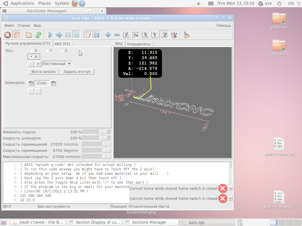

Re: Агрегатный станок
Вот тут:
linuxcnc coordinates.png (1880 просмотров) <a class='original' href='./download/file.php?id=6499&mode=view' target=_blank>Загрузить оригинал (245.32 КБ)</a>
Когда ты едешь в положительную сторону, координаты правильно меняются?
Чтобы поменять ориентацию, тупо для пина dir нужной напиши invert 1 (в hal). Или поставь отрицательный scale (в ini).
