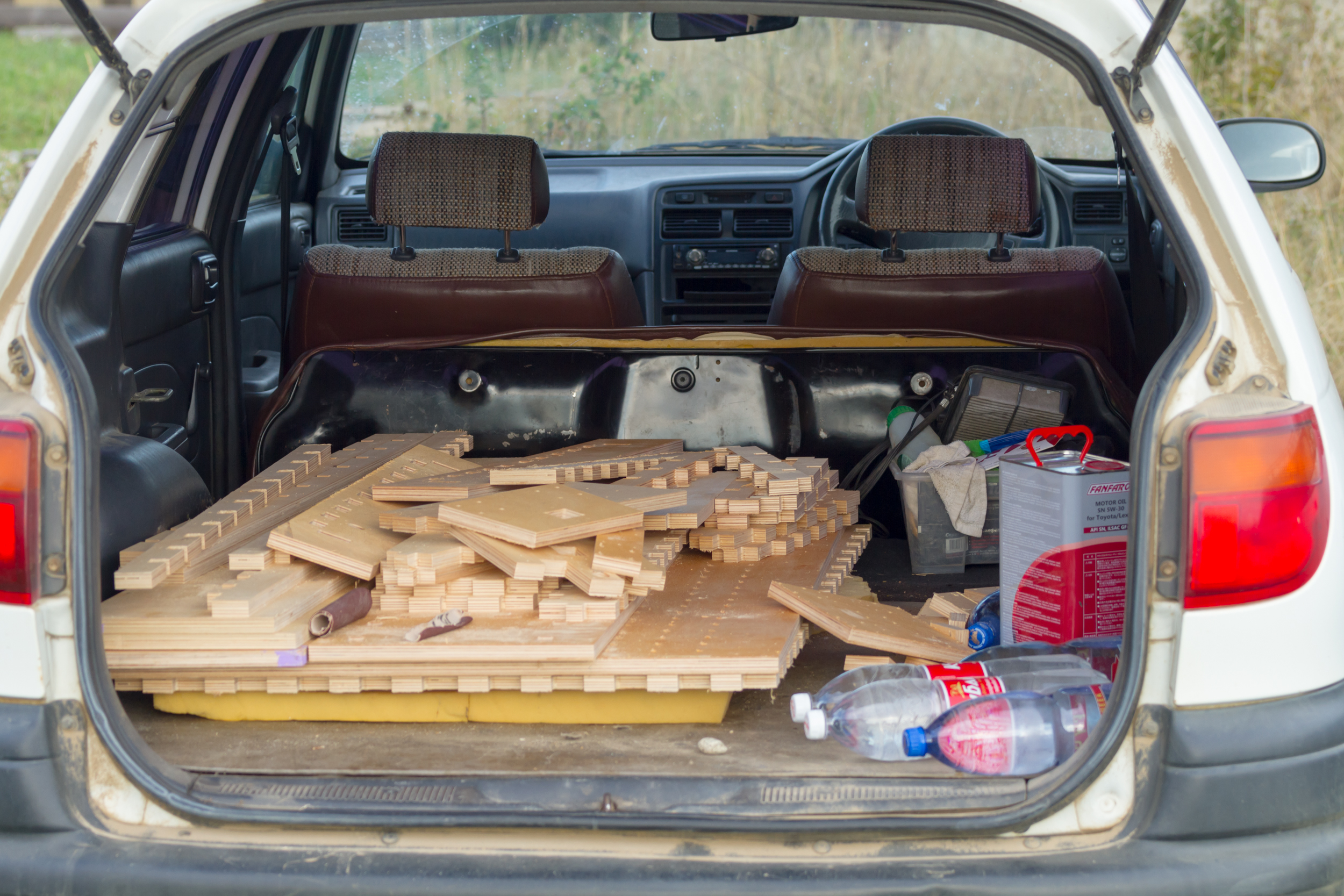

Я, когда заказывал рез 18 мм фанеры для своего станка, опросил найденных мною в Краснодаре владельцев ЧПУ фрезеров. Искал их на авито / юле / просто гуглил "ЧПУ фрезеровка Краснодар".
Нашёл пятерых:
- один сходу отказался, сославшись на слишком малый заказ (три листа фанеры 1.5 х 1.5 м);
- трое дали цену чуть выше 10к руб;
- один дал цену 4.5к руб. Он в итоге и помог мне.
Цена включала сверловку 3 и 7мм свёрлами (1000+ отверстий) и рез 6мм фрезой.
Размер фрезы 6мм был у всех четырёх опрошенных. Под него подготовил DXF. С выборкой внутренних углов (fellet). Суммарный рез получился длиной порядка 110 метров.
Перевёл деньги за материал. Его закупили. Подъехал забирать готовый рез, оплатил за работу.
Выборка карманов в моём станке не потребовалась.

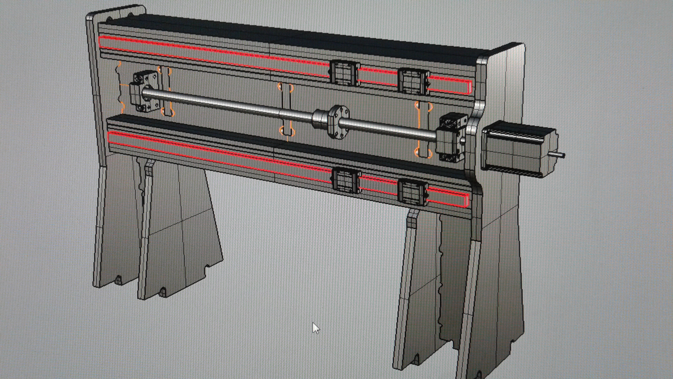

20190130_164649.jpg (7755 просмотров) <a class='original' href='./download/file.php?id=155985&mode=view' target=_blank>Загрузить оригинал (2.12 МБ)</a>
ось Х для моего станка. Рельсы MGN15+2 MGN15H, ШВП 1605. Думаю как крепить рельсы к фанере. Самый лучший вариант была бы мет. полоса с отверстиями М3 крепить рельсы к ней через скозные отверстия в фанере.

glorius писал(а):Думаю как крепить рельсы к фанере. Самый лучший вариант была бы мет. полоса с отверстиями М3 крепить рельсы к ней через скозные отверстия в фанере.
Самый лучший вариант для дерева - саморезы с крупным шагом.

Вот такие варианты крепления рассматривал, жаль что М3 только как на последнем фото и предназначено для пластика. Первый вариант на алиекспрессе есть только у одного продавца в смешку с другими размерами. Искал по ключевым словам "M3 nuts for wood"
Re: Есть ли у кого чертежи фанерного станка?
Станок из фанеры хорош тем, что не надо париться с креплением. А ты паришься. Саморезы есть в любой строительной лавке. В нужном месте сверлишь отверстие 2мм и закручиваешь саморез, всё.

MX_Master писал(а):Станок из фанеры хорош тем, что не надо париться с креплением.
Станок из фанеры хорош тем что он жесткий и дешевый. А если не парится ничего хорошего не выйдет.
Я рельсы ставлю на полосу текстолита 10мм толщиной который приклеивается к фанере пур-клеем. С противоположной стороны фанеры стоят зубовые гайки на 6 для 20х рельс, либо на 4 для 15х
О вкусах и сортах фанерных станков спорят даже больше, чем о чугуниевых (: Если честно, мне все равно как народ будет извращаться с креплением. Хоть гвоздями с загибом с той стороны. Хоть на клей. Хоть на высокоточный текстолит.
