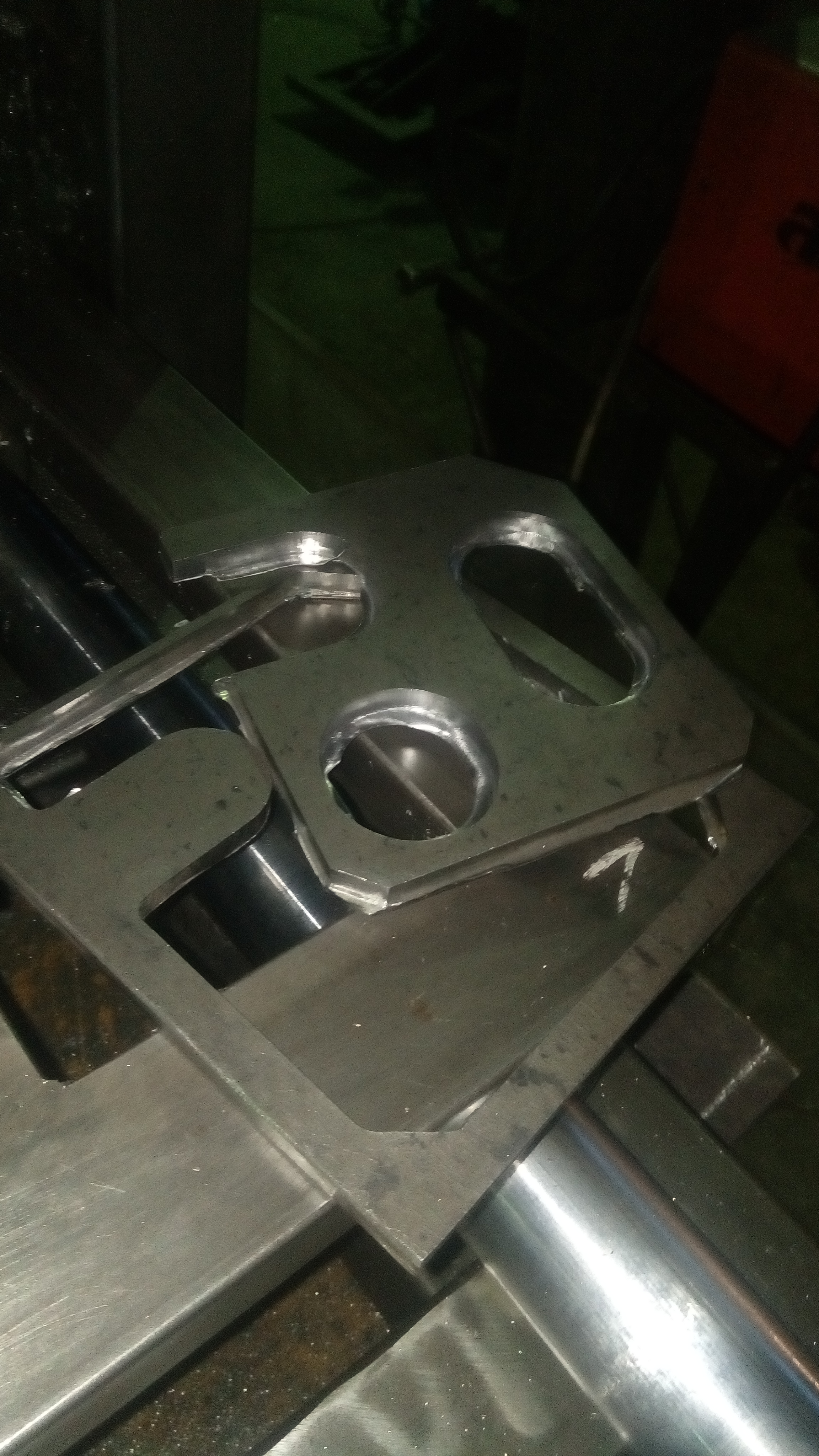

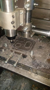

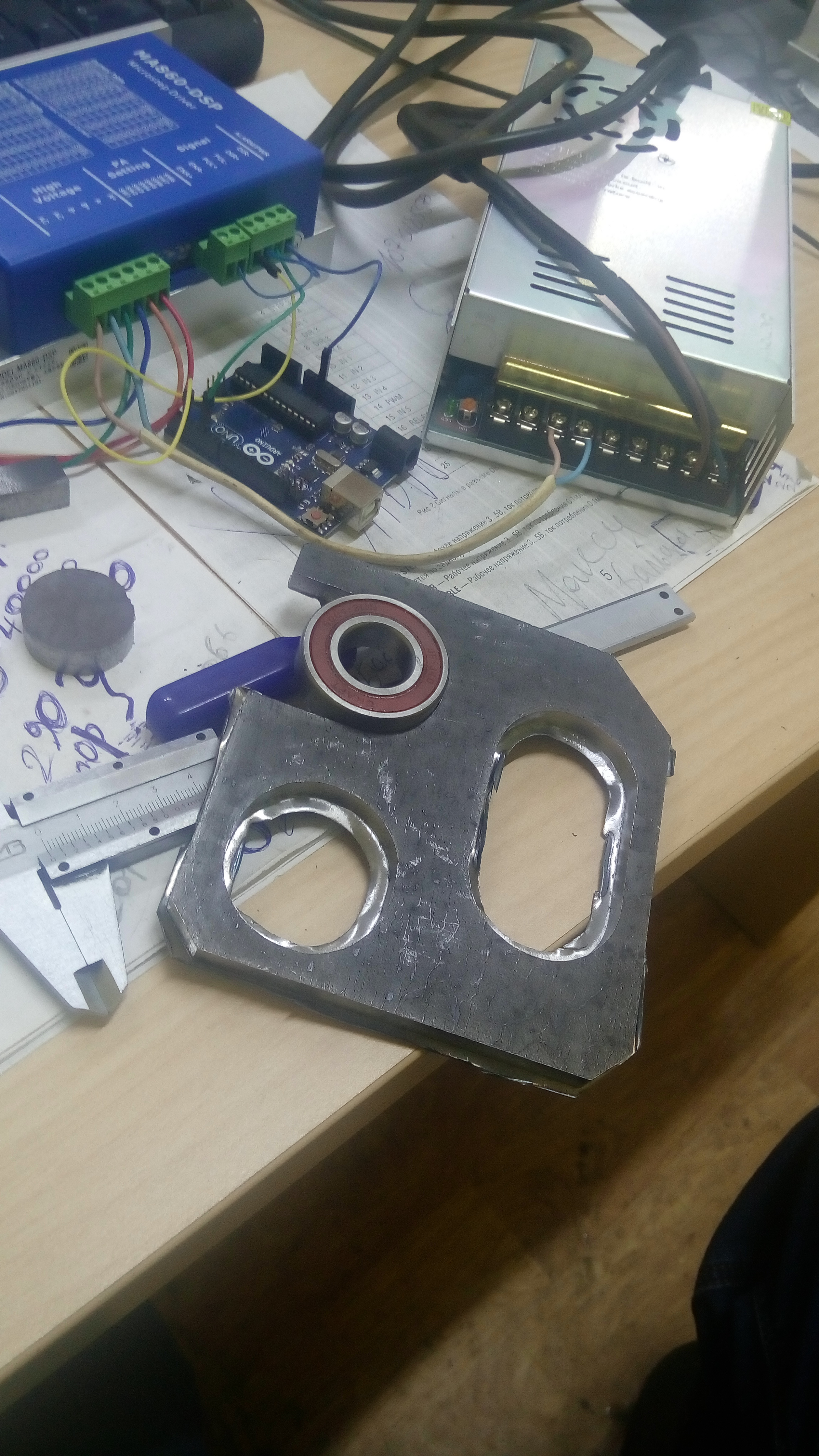

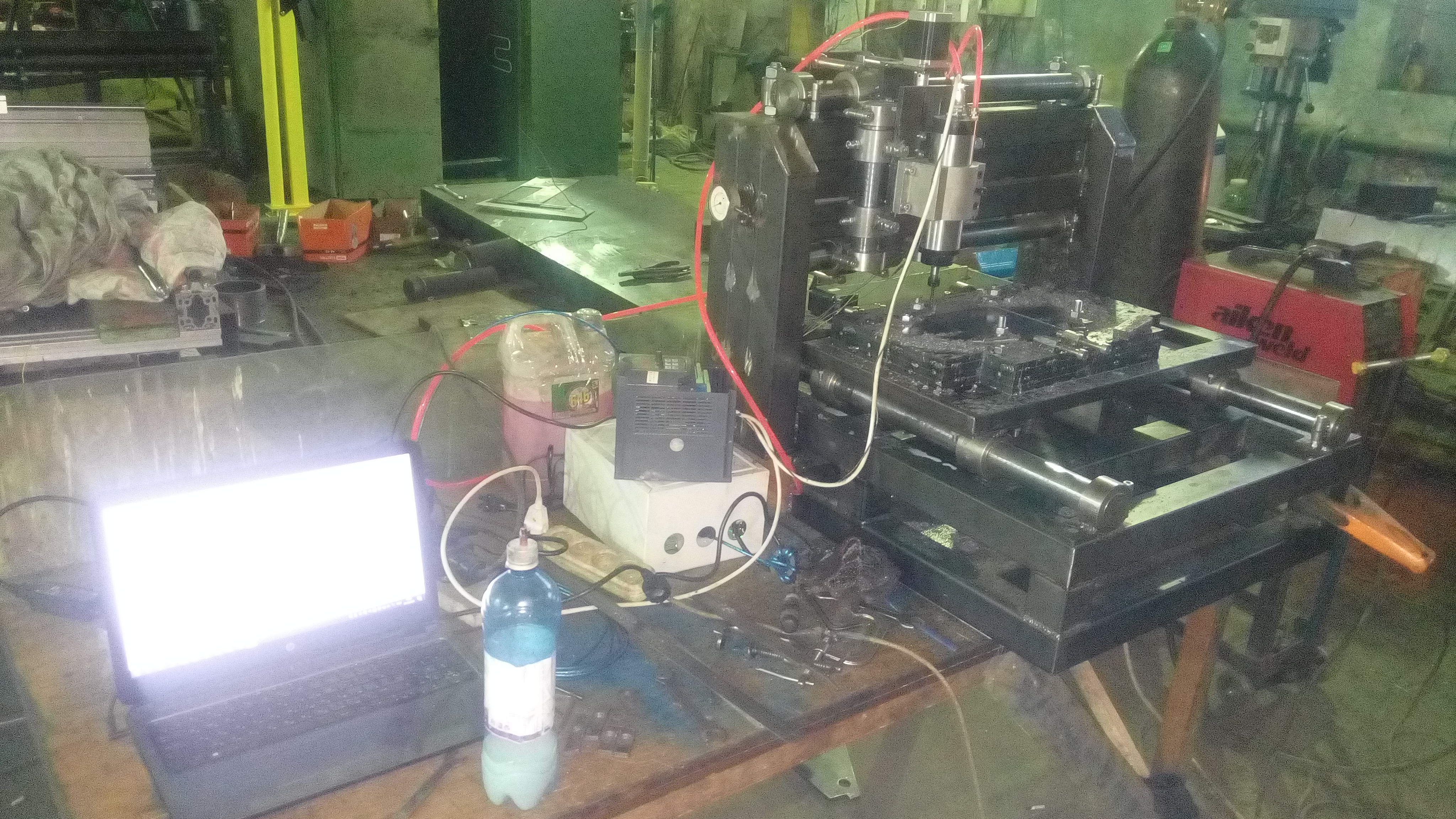

Фрезер хорошо выручает. Сегодня сталь 45 толщина 8мм, перемычки решил не делать, а оставил небольшую фольгу снизу детали. Фреза та же длинная другой пока нет. Время выполнения 1 час 6 мин. Деталь вписалась во фрезерованное место на столе 150х150 почти впритык. Стол кстати после езды индикатором показал скачки в 3-4 сотки и только в местах где фреза на фрезу след делает. Немного фоток:

Здорово, теперь надо думать про защиту и автоматическую смазку)

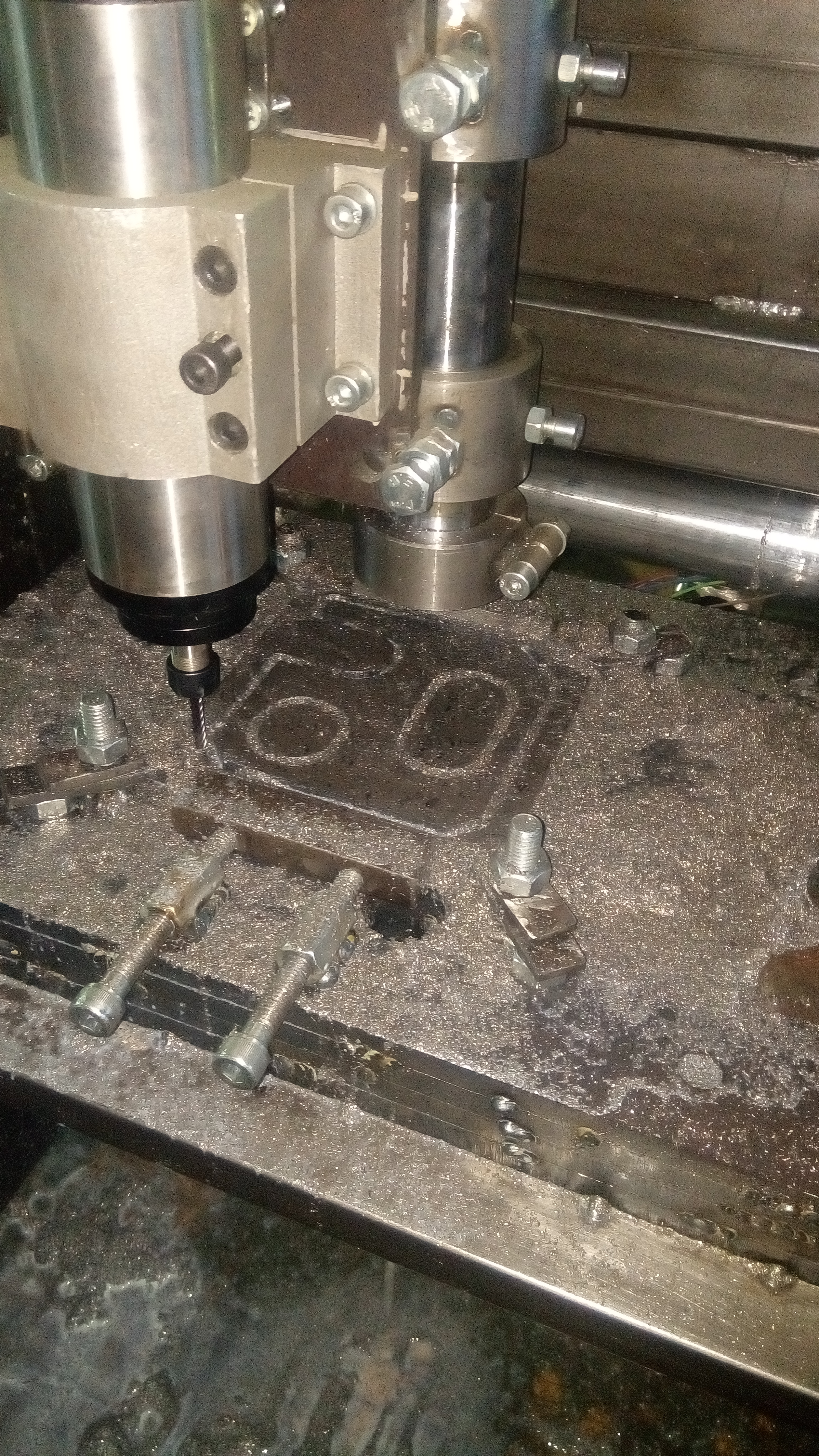

Сегодня по совету нашего деда попробовал обдув воздухом вместо сож. Время обработки сократилось с 1 часа 6 минут до 54 минут глубину на проход увеличил до 0,5мм т.е. проходов стало меньше и что вы думаете фреза таже самая длинная сделала 2 таких детали и до сих пор живая, при этом у нее вчера надломил один зуб опуская по Z ударил в лист. Фреза перестала выть. И грязи минимум.

Сам заметил (вчера) сож плавая в пазе детали не дает толком стружке уходить, вычищал зубной щеткой но когда глубина больше 5 мм толку мало и сож теплая и стружка, фреза выла. Сегодня дую на фрезу, компрессор фубаг молотил не выключаясь струя воздуха из сопла около 4мм в диаметре (обычный пистолет для обудува) стружка белая и воя фрезы нет не смотря, на то что она уже хорошо походила до этого. Самое интересное, что деталь чуть теплая только в конце обработки, фрезу сразу потрогать не удалось :hehehe: но как только шпиндель перестал вращаться трогаю и она холодная, естественно в этот момент уже не обдувал.
