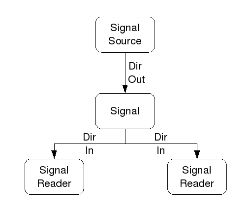

Re: Mesa 5i25+7i77-с чего начать?
Вот что у меня получилось
net motion.spindle-forward OUT BIT hm2_5i25.0.7i77.0.0.output-00 spindle-forward OUT
net motion.spindle-off OUT BIT hm2_5i25.0.7i77.0.0.output-01 spindle-off OUT
net motion.spindle-reverse OUT BIT hm2_5i25.0.7i77.0.0.output-02 spindle-reverse OUT
поправте если что!
поправте если что!
вот это все убери. Название пина это только до пробела, все эти OUT BIT и прочее это из документации - типы пинов.dansystems1 писал(а):...OUT BIT....OUT
И начала название сигнала, потом пины.
Кстати, лучше писать со значками:
net spindle-forvard <= motion.spindle-forward => hm2_5i25.0.7i77.0.0.output-00
Т.е. читаем из motion.spindle-forward, пишем в hm2_5i25.0.7i77.0.0.output-00
И иногда пишут в две строчки, так еще понятнее:
# создаем сигнал spindle-forvard и присоединяем к нему пин вывода
# присоединяем к сигналу spindle-forvard пин ввода
net spindle-forvard => hm2_5i25.0.7i77.0.0.output-00
На счет пинов ввода и вывода. Есть два типа пинов:
ввода (IN) - это пины в кторые можно писать
вывода (OUT) - это пины из которых можно читать.
К 1 сигналу можно подключить только 1 пин вывода и сколько угодно пинов ввода. Т.е. можем брать значение только 1 пина и присваивать его другим пинам. Если было бы несколько пинов вывода, тогда было бы не понятно, что делать когда 1 пин = 0, а другой = 1. Поэтому если надо объединить два или несколько пинов надо использовать компоненты, например, and2, or2, xor2, mux, и т.д.
Это ввод=вход. Тут все время получается путаница с названиями. Несмотря на то, что название пина output-00 его тип BIT IN. Т.е. это ввод.
Насколько я понимаю, все зависит от того откуда смотреть:
Если смотреть с точки зрения пина - это пин IN.
Если смотреть с точки зрения платы это пин для вывода информации, т.е. должен быть output.
Если смотреть с программной точки зрения, то это интерфейс пина вывода - т.е. он должен быть вводом, т.к. чтобы что-то вывести на физический пин вывода надо что-то написать в его интерфейс.
Вот такая вот фигня
Вот такая вот фигня
Ну он же хотел научиться. Вот я ему базовые вещи и озвучил
Просто эта такая штука, которую не плохо бы понимать. Т.к. раньше я частенько сталкивался с ошибками типа "Невозможно подключить пин xxx.input к сигналу YYY т.к. к сигналу уже подключен пин OUT". И часами сидел и думал: WHF? какого черта вылезает эта ошибка, я же подключаю пин input?!?
Поэтому необходимо четко понимать какого типа пин подключается к сигналу.
Кстати, нашел хорошую картинку, как выглядит схема сигнала с отображением направления пинов:
