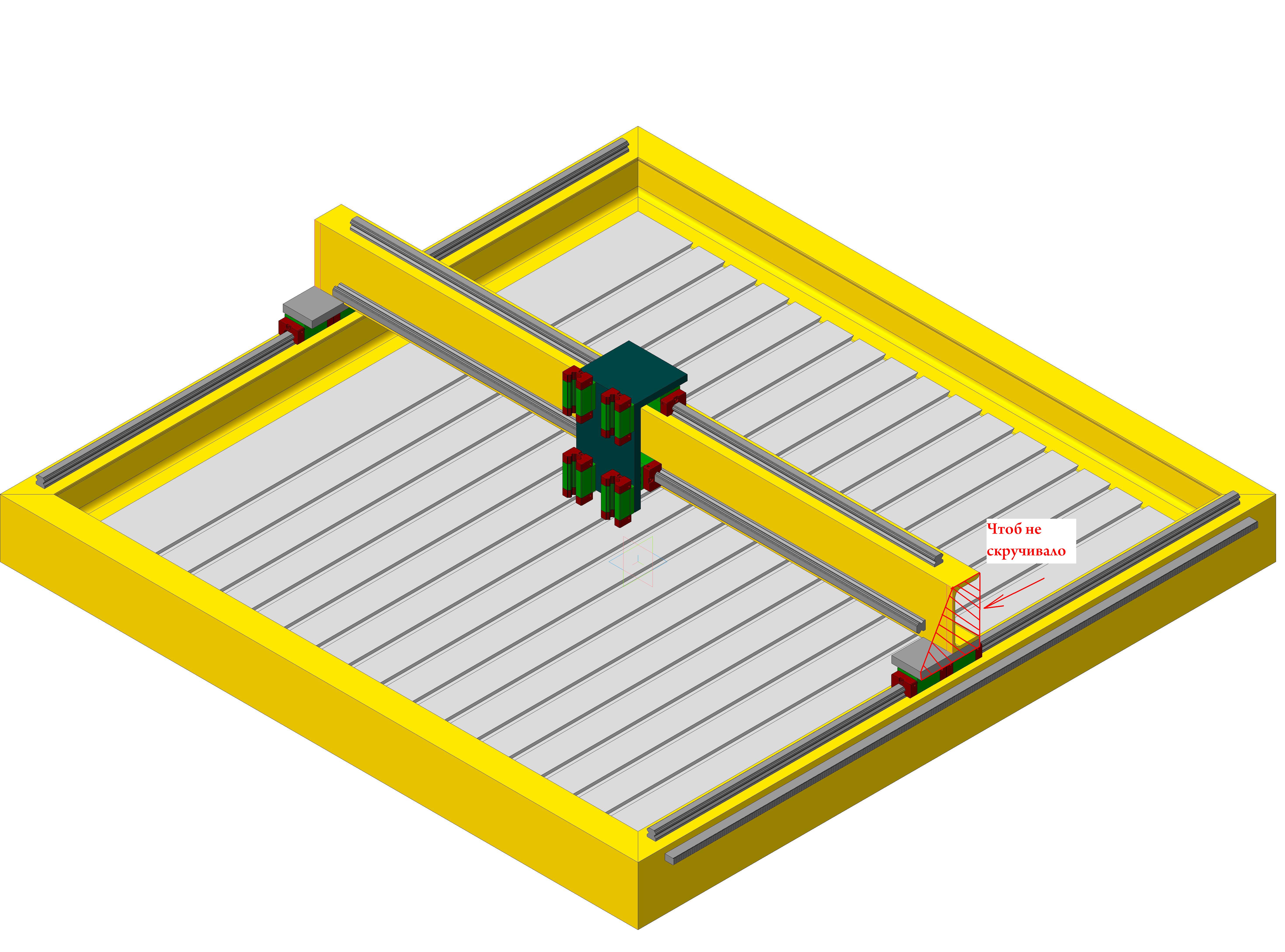

Ну вот вырисовывается конструкция. Можете начинать флудить про жесткость.

Не могу еще разобраться, как в 13-м компАсе приложить нагрузки.
Размеры нужны? Рама из швеллера 10П размером 1000х1000 в свету. Рельсы хивин 15-е. Каретки с преднатягом ZA

Чтоб не скручивало портал трэба добавить:
Сборка.jpg (1782 просмотра) <a class='original' href='./download/file.php?id=6361&sid=277e6a60b1db515e0f4d41b4323607cc&mode=view' target=_blank>Загрузить оригинал (1.66 МБ)</a>
И я бы поднял весь портал над рельсами. Нужно по больше делать пролет над порталом. Приподнять деталь проще подложив под нее что нибудь, а вот поднять шпиндель иль просвет под порталом без переделки станка не получится

Fisher
Эт будет. Я просто пока исключил. На этих боковинах и двигатели будут стоять. Ща добавлю в верхнюю картинку

ездить будет по зубастой рейке и крутить шестеренку будет напрямую шаговик?

Fisher
Движки редукторные 1:5

Добавлено: 08 июл 2012, 15:45
Fisher
aftaev писал(а):И я бы поднял весь портал над рельсами. Нужно по больше делать пролет над порталом. Приподнять деталь проще подложив под нее что нибудь, а вот поднять шпиндель иль просвет под порталом без переделки станка не получится
Высота портала может регулироваться разного размера пластинами под осью Y (они серого цвета). Пока оставил 10 мм. Можно и 50 мм подложить в принципе.

Fisher писал(а):Пока оставил 10 мм. Можно и 50 мм подложить в принципе.
а если понадобится 200мм. Покажи эскиз сбоку портала, чтоб рисовать меньше
