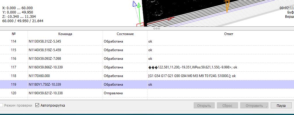

Уважаемые, подскажите, весь мозг в раскаряку.
Получил и собрал 3018. прошивка 0.9, плата без гребёнки. Grblcontrol 0.8 с диска не работает, вываливается абсолютно рандомно (просто закрывается программа). Установил Candle 1.0.11 работает но мало, от 3 мин. до 45 мин. не более. На визуализаторе фреза останавливается, а дальше рисует голубую линию. При этом физически фрезер продолжает работать, потом работает медленней и рывками, потом останавливается. Нажимаю паузу или прервать, тишина. Нажимаю сброс и запустить с нужной строки, продолжает работать с нужного места, пока не начнёт тормозить и не остановится снова.
Пробовал отключить двигатели от платы - без изменений. Шпиндель изначально был отключен. Все эксперименты без подключения мотора шпинделя, т.е. в холостую. Пробовал менять БП, пробовал вовсе без него. Пробовал сменить шнур УСБ, в общей сложности попробовал 8 разных шнуров. Пробовал на 3х разных компьютерах с разными ОС ХР, 7 и 10 Пробовал в разные УСБ разъёмы. Попробовал в программе нажать галочку - Режим проверки. На визуализации всё движется веселее, светодиодик на плате мигает, но так же останавливается в визуализаторе. Пробовал другие версии программ Candle 1,1, Grblcontrol 3,6 везде через определённое время ступор. Обратил внимание, что в автопрокрутке после номера команды идёт команда, потом столбец - состояние - Обработана, Далее всегда ответ - ОК, но перед тем как зависнет в ответах иногда появляются строки [G1 G54 G17 G20 G90 G94 M0 M5 M9 T0 F300. S10000.]: ок что это?
От дефаултных настроек моя прошивка по умолчанию отличается только $110 и $111 вместо 5000 у меня 800 в обоих параметрах.
Куда рыть? Может драйвер под виндой глючный, может плата глючная, что-то с процессором?

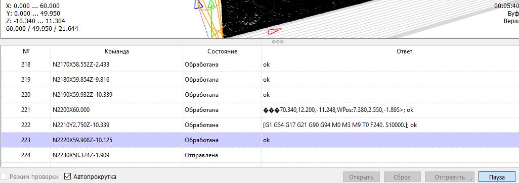

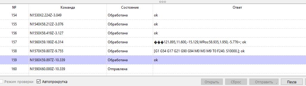

Когда останавливается, то в списке у нескольких крайних команд, на которых остановилась, статус - оправлено, но ответ не получен.
valentiy
Сообщения: 4
Зарегистрирован: 15 сен 2018, 19:49
Re: Нужна помощь станок CNC 3018
Сообщение valentiy »
Прежде чем зависнуть приходит вот такой хлам в ответах на команды из НЦ программы
Сообщение iMaks-RS »
Candle версии > 1 требует прошивку GRBL версии > 1 В противном случае - работоспособность не гарантируется..
Это проблема не один раз повторялась в теме про 2418...
valentiy
Сообщения: 4
iMaks-RS писал(а):Это проблема не один раз повторялась в теме про 2418...
У меня всё нормально. Candle 1.0 работает с GRBL 0.9 Не раз обсуждалось и у меня именно так и есть. Именно так и работает. Candle 1.1 для GRBL 1.1, но я её тоже пробовал. Она не управляет в ручном режиме с GRBL 0.9, но программу выполняет и так же глючит и так же мусор в ответах. Но дело в том, что кроме Candle я испробовал десяток разных программ. Зависания происходят абсолютно везде и выглядят одинаково (сначала начинаются тормоза и движение каретки рывками, а потом ступор). На Candle остановился, потому что она удобней.
