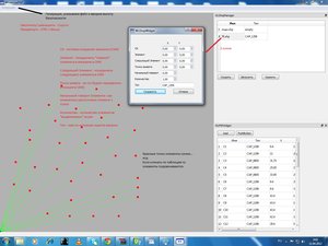

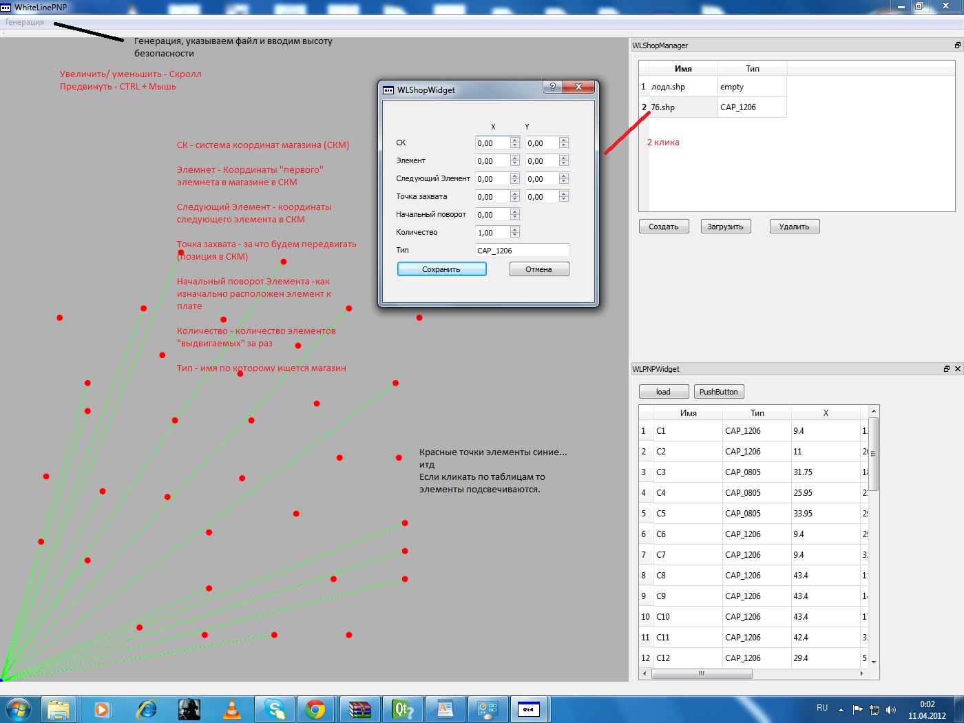

wldev
Сообщения: 1650
Репутация: 510
Настоящее имя: Сергей Бочаров
Откуда: Новосибирск
Re: Раскладочный станок - установщик компонентов smd
Сообщение wldev »
FaqWLPNP.jpg (3335 просмотров) <a class='original' href='./download/file.php?id=5040&mode=view' target=_blank>Загрузить оригинал (259.96 КБ)</a>
Файл раскладки http://files.mail.ru/MJ66UL
Создаём магазины пишем тип как в раскладке, CAP_1206 и пр.
