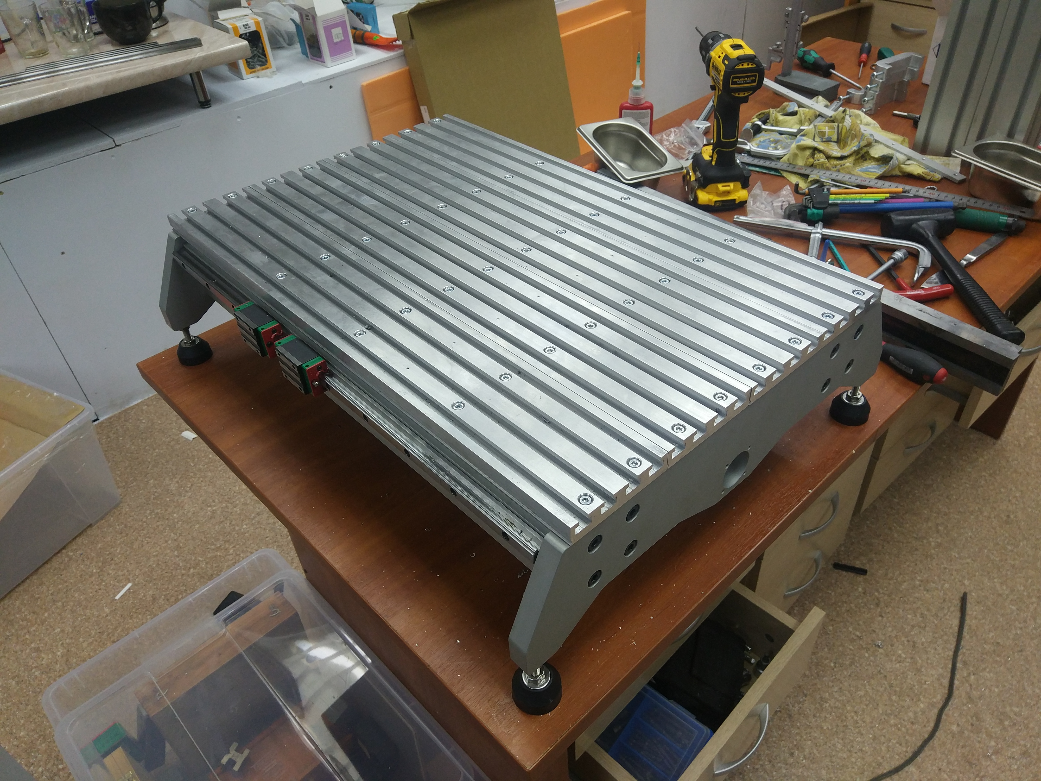

Кусок станка.

Опоры на станине с какой обработкой? Анодирование?
Сообщения: 13713
Re: [Анонс] Бомж (народник) от Фрезеряги мне! 400х300х100
Да все фрезерованные детали в аноде.

Порошковой покраской не пользовался, именно по алюминию?
Сообщения: 13713
Не не пробовал нелюблю крашеные детали. Крашу только стальные детали. Но знаю красят дюраль порошковой краской вполне успешно.

Посмотрел фото фрезерованных деталей и не вижу полосок которые под рельсами в проекте, полоски стандартной толщины где-то берёшь?
Nonstopich
Сообщения: 1016
Репутация: 284
Сообщение Nonstopich »
в Оби 20 х 6
Сообщения: 13713
Да в оби и писал уже много раз.

Прошу прошения за не грамотность, что значит "оби"? Я весь форум не читал, поэтому туплю
Сообщения: 13713
Строительний гипермаркет OBI

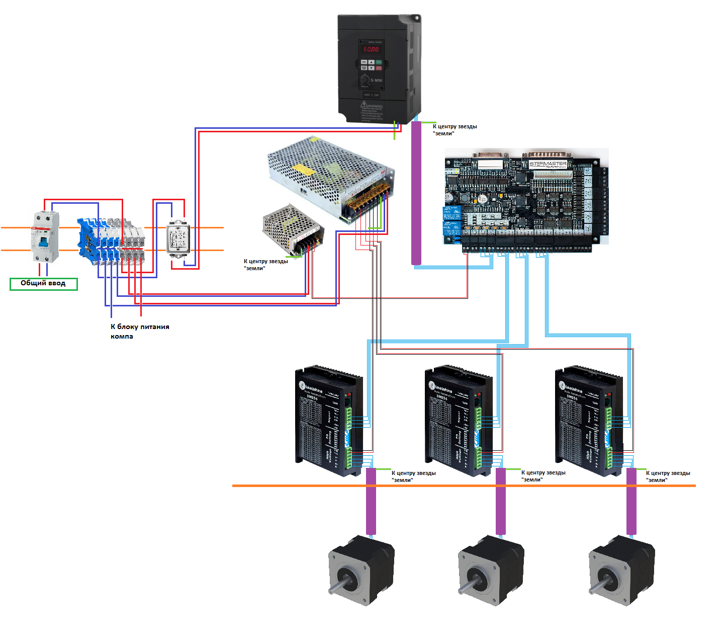

Я тут "набросал" (почти три дня рисовал) схему
Electr_Connect.png (1910 просмотров) <a class='original' href='./download/file.php?id=122515&sid=db59f04e754e37b3ce62e07c77fe83a0&mode=view' target=_blank>Загрузить оригинал (492.7 КБ)</a>
1) Вводный провод, приходим в УЗО (сейчас это 20А номинальный ток (мало!, но сколько добавить, пока не понятно, надо считать общее потребление), и 30mA - ток отсечки, чтоб меня не долбануло)
2) Дальше отправляемся на 4ре сдвоенных клемника. Синий блок имеет один вход, и 4ре выхода, точно так же и серый. Тут происходит распределение питания по магистралям:
2.1) Первая магистраль - питание Частотника. Ему я выделил ЭМИ-фильтр на 20A, с целью прибить его помехи, выбрасываемые в сеть. Магистраль собственно замыкается частотником :)
2.2) Вторая магистраль - блок питания степ мастера
2.3) Третья магистраль - блок питания Драйверов ШД
2.4) Четвёртая магистраль - блок питания Компа
Теперь по управляющим сигналам. Разводка степ-мастера.
3) От СтепМастера к драйверам два провода: один на 4 жилы, второй на 2 жилы. Нужно три таких пары проводов, небольших "кусочков".
3.1) От драйверов к ШД, без всяких разъёмов, ибо зло, прямой провод аж до самого корпуса БП. 4 жилы. Нужно три пары длинных отрезков, ибо аж до станка тянуть.
Управление частотником.
4) Один кусок того же 4ёх жильного, экранированного провода. По двум проводникам пускаем управление аналоговым сигналом 1-10V, по второй паре пускаем управлением реверсом.
Можно ли так делать? ничего страшного, что два разных управляющих сигнала, будут проходить в одном экранированном пространстве?
От Частотника к шпинделю должен идти 4ёх жильный экранированный провод, сечением не меньше 1.5мм2
В сухом остатке:
Для сигнальных соединений: степмастер - дравйер - ШД нужен провод: 4ре жилы, каждая многожильная, попарноскрученный, экранированная сечением не менее 0.35 мм2
Для сигнальных силовых соединений: частотник - шпиндель нужен провод: 4ре жилы, каждая многожильная, экранированная сечением не менее 1.5 мм2
Для питания драйверов: 2е жилы сечением не менее 0.5 мм2
Для Бп шаговых: 2 жилы сечением не менее - 1.0мм2
Для Бп степмастера: 2 жилы сечением не менее - 0.35мм2
Сечение проводов выбиралось из расчёта: 1мм2 на 10А

В БП для драйверов и степмастера есть фильтр по сети?
