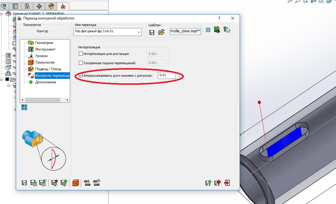

Для СолидКам.
сщлид.jpg (2060 просмотров) <a class='original' href='./download/file.php?id=150083&mode=view' target=_blank>Загрузить оригинал (140.42 КБ)</a>
Другое решение, включить поддержку дуг в ЧПУ.
Смотрите в профильной ветке солидкама, крайние несколько страниц.

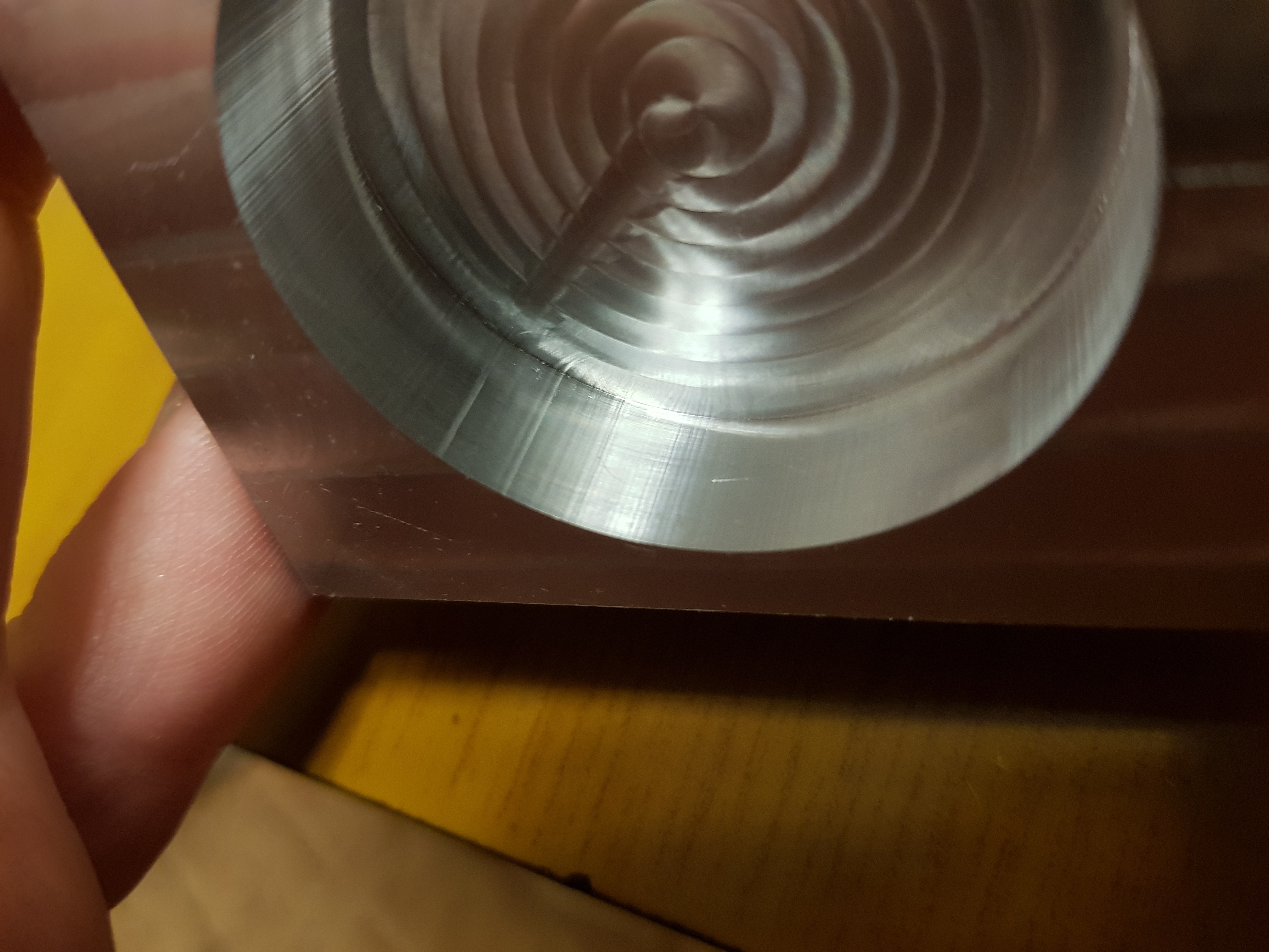

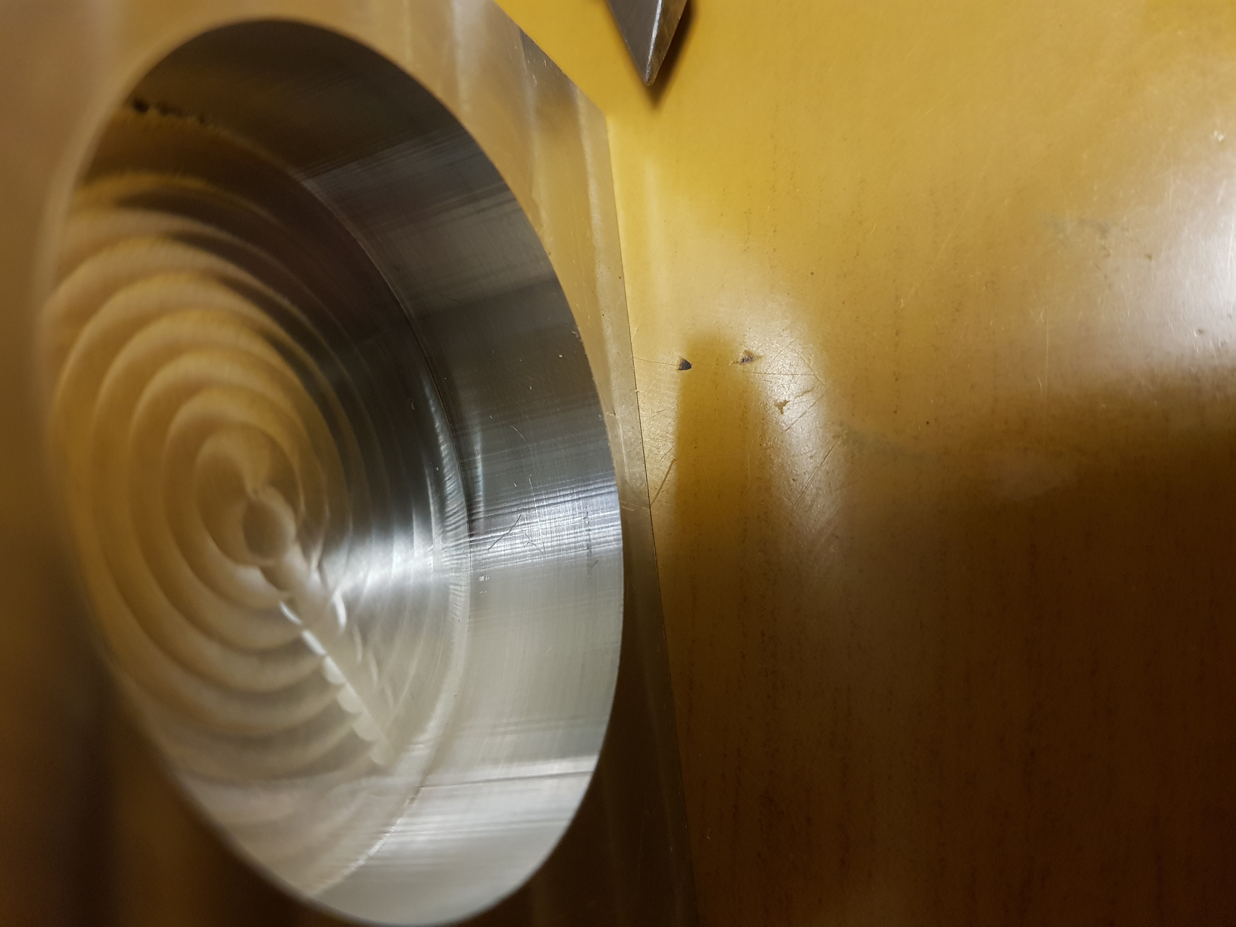

Вот решил сделать как посоветовали выше апросимировал дуги. Поставил вместо 0.01мм на 0.001мм. Стало намного лучше но ступеньки осталиси маленькие на окружности. Куда копать дальше незнаю.

Траэктория прото корман из середины и чистовой проход 0.3мм на всю глубину по стенке 11мм 4мм фреза.

Самое непонятное когда фреза проходила с заглублением 0.5мм по Z во время выборки кормана окружность была лучше по чистоте волны небыло замечено были только ступеньки от заглубления Z. Чистовая Фрезеровка проходила в два прохода но общий припуск 0.3мм

Вот удивляет что когда идет в черновую окружность чище. Черновая обработка идет не глубоко по 0.5мм по Z Общая глубина 11мм. По финишу идет фреза на всю глубину. Может оставляю большой слишком припуск 0.3мм и фрезу на нем отжимает попадание стружки под режущую кромку?
