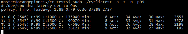

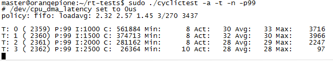

Собрал образ системы с RT патчем, установил всё также как в системе без RT патча.
4-е ядро изолировано и там, и там (isolcpus=3).
Запускал cyclictest на двух системах. Результаты ниже.
Белый - без RT, чёрный - с RT патчем.
Что-то не заметно больших различий. ~3500 мкс и там, и там.
Может, кто подскажет в чём может быть дело?
И как правильно протестировать RT систему?

просто накатили патч и собрали? preemption mode в конфиге ядра не забыли случаем выбрать?
https://wiki.linuxfoundation.org/realti ... ion_models

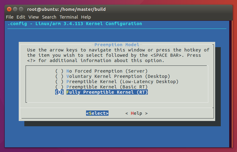

указал Preemptible Kernel (Basic RT), а вот с Fully Preemptible Kernel (RT) не собирается

MX_Master писал(а):Что-то не заметно больших различий. ~3500 мкс и там, и там.
Basic RT model is mainly for debugging of RT, use RT instead. RT aims to minimize parts of the kernel where preemption is explicitly disabled.
Re: ЧПУ контроллер на базе Orange Pi
ясно, пойду смотреть логи сборки ядра полным RT.. как минимум, придётся руками многие места подправить..
UPDATE:

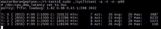

С небольшим костыльком в коде, собрал, всё-таки, ядро с RT патчем и опцией FULL_RT (5).
2017-09-29_183611.png (4275 просмотров) <a class='original' href='./download/file.php?id=121229&mode=view' target=_blank>Загрузить оригинал (57.67 КБ)</a>
Всё установлено точь также как и в предыдущих образах. 4-е ядро проца изолировано (isolcpus=3).
Результат cyclictest'a на удивление похож на все предыдущие:
Даже и не знаю, что думать. Сергей (UAVpilot), подскажите пожалуйста дальнейшее направление. :wik:
Если кто-то знает в чём может быть дело, буду очень рад.
