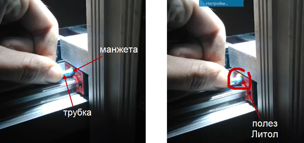

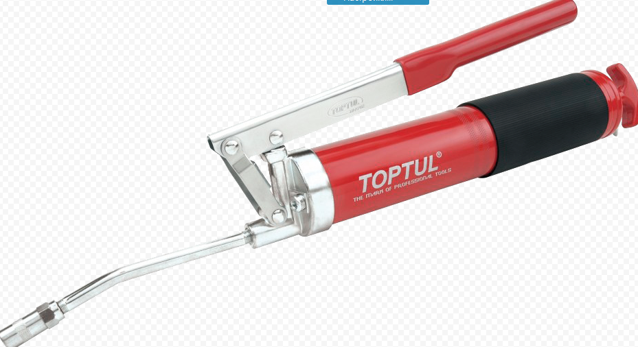

Сам приобрел у них станок, по станку доволен, в принципе все нравится, одно пожелание будьте поотзывчивее, обратную связь наладьте получше.
Суть вопроса, не получается закачать смазку в каретки, каретки HG15, через тавотницы никак не продавливается (но как понял это у всех так), беру выкручиваю их, собираю систему шприц-шланг-наконечник из трубочки (из под чупа-чупса, благо у детей всегда такие под рукой), давлю....результат такой-же, только начинает с боков выдавливать литол, надел на конец трубки типа манжеты из обрезка шлангочки для плотности прилегания, результат тот-же. Трубку придавливаю к каретке достаточно сильно, не так что подставил и всё.
Попытка закачки литола (3914 просмотров) <a class='original' href='./download/file.php?id=132162&mode=view' target=_blank>Загрузить оригинал (354.91 КБ)</a>

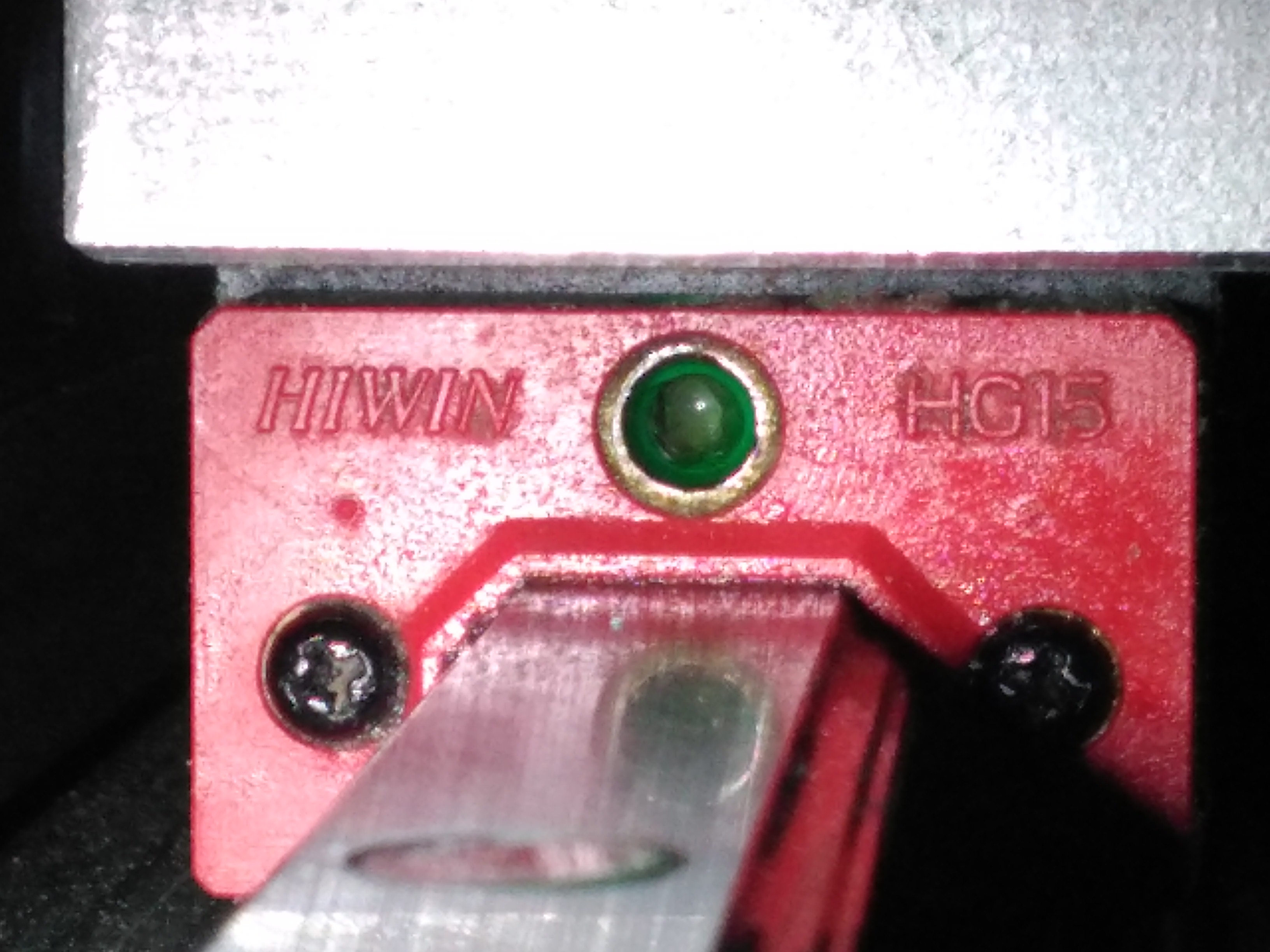

После нескольких таких попыток, взял почистил внутрянку и сфотал, такое ощущение что там что-то белое, типа перегородка или что еще? или так и должно быть?
внутренний вид каретки (3914 просмотров) <a class='original' href='./download/file.php?id=132161&mode=view' target=_blank>Загрузить оригинал (714.02 КБ)</a>
Вот и вопрос, то-ли там все таки есть какая-то заглушка или еще что (на форуме читал что бывают заглушки, но как она выглядит и как понять она это или нет, так и не понял)?
Или все-же это надо прокачивать пресс-шприцом, чтоб давление было "УУУХ"
пистоль.png (3914 просмотров) <a class='original' href='./download/file.php?id=132163&mode=view' target=_blank>Загрузить оригинал (181.71 КБ)</a>

Видел,читал еще раньше. Многое прочитал и на этом сайте и на других форумах. Вот и не могу понять, пишут что простым-медицинским шприцом продавливают....но я даже двумя руками давлю...но никак не идет, начинает выдавливать с боков из под шприца, но в каретку никак, вот и подумал вдруг теоретически там какая-то заглушка может стоять или может литол слишком густой для этого и надо другую смазку задавливать?

Продавливаю пресс-шприцем через стандартную тавотницу. Никаких перегородок не убирал, такая белая "стеночка", которую видно в отверстии, есть у всех, так и должно быть.

Re: ЧПУ станки от cncsam
ky3nets писал(а):пишут что простым-медицинским шприцом продавливают...
Медицинским обратный клапан (шарик) на тавотнице не продавить.
я клапаны убрал, впаял медные трубочки (внутренний диаметр 2мм, длина около 150мм), вывел их в доступное место и закачиваю смазку в гайки ШВП без особого усилия обычным двухкубовым шприцом.
Алексс
Сообщения: 2099
Репутация: 266
Заслуга: IQ32
Откуда: Прага
Сообщение Алексс »
Сергей Саныч писал(а):Медицинским обратный клапан (шарик) на тавотнице не продавить.
5-ти кубовым прицем продавливается легко

А можете видео снять? Просто интересно, потому что у меня никак не продавливается. А-то многие говорят что простым шприцом, а ни где "доказательств" нет, ну и просто другим людям кто с таким сталкивался, будет "наглядное пособие". :D
