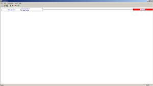

Разработчики Mach3 оставили для вас эти три окошка, чтобы вы могли использовать их по своему усмотрению. Но логично было-бы создать своё новое окно для хранения номера инструмента.gennadiy писал(а):OEMDRO коды пользователя могут быть в диапазоне 1000...2254
- Вложения
- Снимок.PNG (10.09 КБ) 7228 просмотров

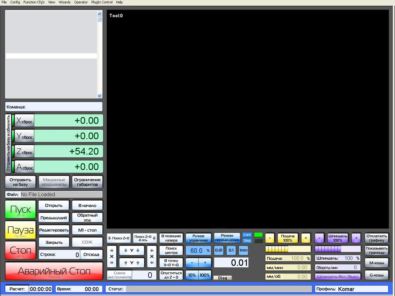

добрый день
короче почти день настраивал скрипт, в итоге всё работает на железе...
получилось так
Sub Main
OldTool = GetOEMDRO (1500) 'Tool In spindle DRO You must add this to your settings screen
x = GetToolChangeStart (0)
y = GetToolChangeStart (1)
z = GetToolChangeStart (2)
a = GetToolChangeStart (3)

всё работает, только один момент, станок сначала едет на y1000 потом сразу на 900 ну и дальше всё нормально...
как убрать лишний переезд?
