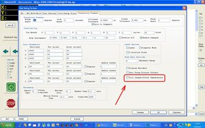

nkp писал(а):если кто знает ,что "позволяет" - поделитесь
Контроллер Kflop со своей программой KmotionCNC позволяет это делать.
tooloffset.JPG (3064 просмотра) <a class='original' href='./download/file.php?id=38680&mode=view' target=_blank>Загрузить оригинал (157.02 КБ)</a>

ukr-sasha писал(а):Контроллер Kflop со своей программой KmotionCNC позволяет это делать.
зверь для меня не знакомый ;)
у него открытый код?
Re: EMC2 LinuxCNC против профессиональной стойки ЧПУ
получается как бв вторая таблица инструментов... Плюс если это один из последних проходов, заново диаметр не пройдем...
ukr-sasha
Сообщения: 3343
Репутация: 2181
Откуда: Киев, Украина
Сообщение ukr-sasha »
nkp писал(а):у него открытый код?
Да.
