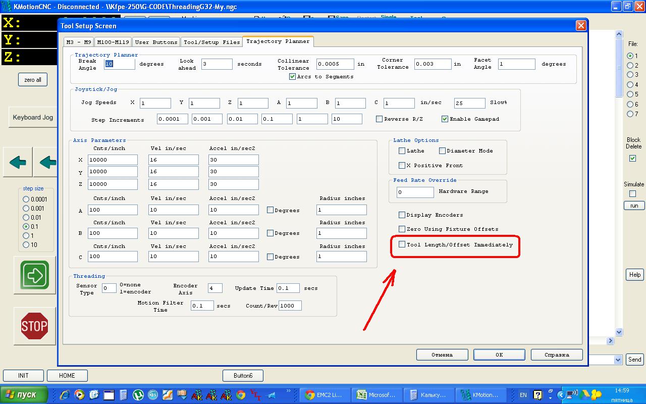

А если привязать к инструменту переменную и в зависимости от длинны обработки применять компенсацию длинны инструмента?
Милая, ты услышь меня
Re: EMC2 LinuxCNC против профессиональной стойки ЧПУ
nkp писал(а):в двух словах - как не прерывая интерпретатор передать ему новые значения???
или как обойти это ?
У меня так сработало, даже заново G43 не пришлось вызывать, а, хотя нет, пришлось :).
T1M6
G10 L1 P1 R0.1 X1
G43
G01 Z0  F10000
G01 Z1
G01 Z0
M100
M66 E0 L0
G10 L1 P1 R0.1 X#5399
G43
G01 Z0  F10000
G01 Z1
G01 Z0
M02

#!/bin/bash
zenity --entry --text="Введите диаметр" | xargs halcmd setp motion.analog-in-00

Да, лучше применять не G10 L1, а G10 L10.

nkp писал(а):если кто знает ,что "позволяет" - поделитесь
Контроллер Kflop со своей программой KmotionCNC позволяет это делать.
tooloffset.JPG (2889 просмотров) <a class='original' href='./download/file.php?id=38680&mode=view' target=_blank>Загрузить оригинал (157.02 КБ)</a>

ukr-sasha писал(а):Контроллер Kflop со своей программой KmotionCNC позволяет это делать.

получается как бв вторая таблица инструментов... Плюс если это один из последних проходов, заново диаметр не пройдем...
