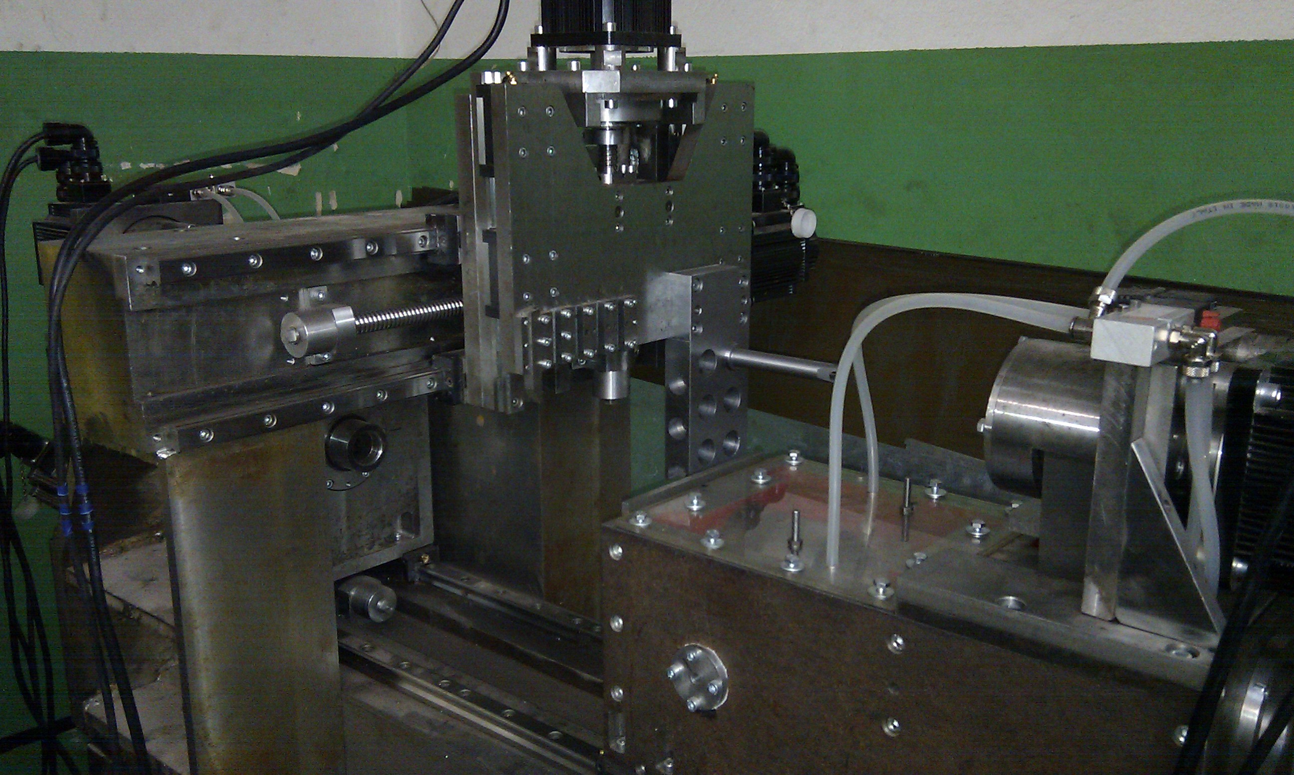

Обновления
IMAG1666.jpg (3743 просмотра) <a class='original' href='./download/file.php?id=36578&mode=view' target=_blank>Загрузить оригинал (1.21 МБ)</a>
IMAG1669.jpg (3743 просмотра) <a class='original' href='./download/file.php?id=36579&mode=view' target=_blank>Загрузить оригинал (1.08 МБ)</a>
IMAG1672.jpg (3743 просмотра) <a class='original' href='./download/file.php?id=36580&mode=view' target=_blank>Загрузить оригинал (517.5 КБ)</a>
IMAG1674.jpg (3743 просмотра) <a class='original' href='./download/file.php?id=36581&mode=view' target=_blank>Загрузить оригинал (1.1 МБ)</a>
Re: Прутковый автомат Швейцарского типа с нуля

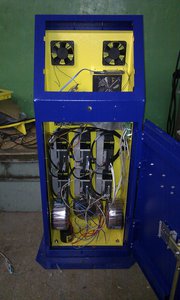

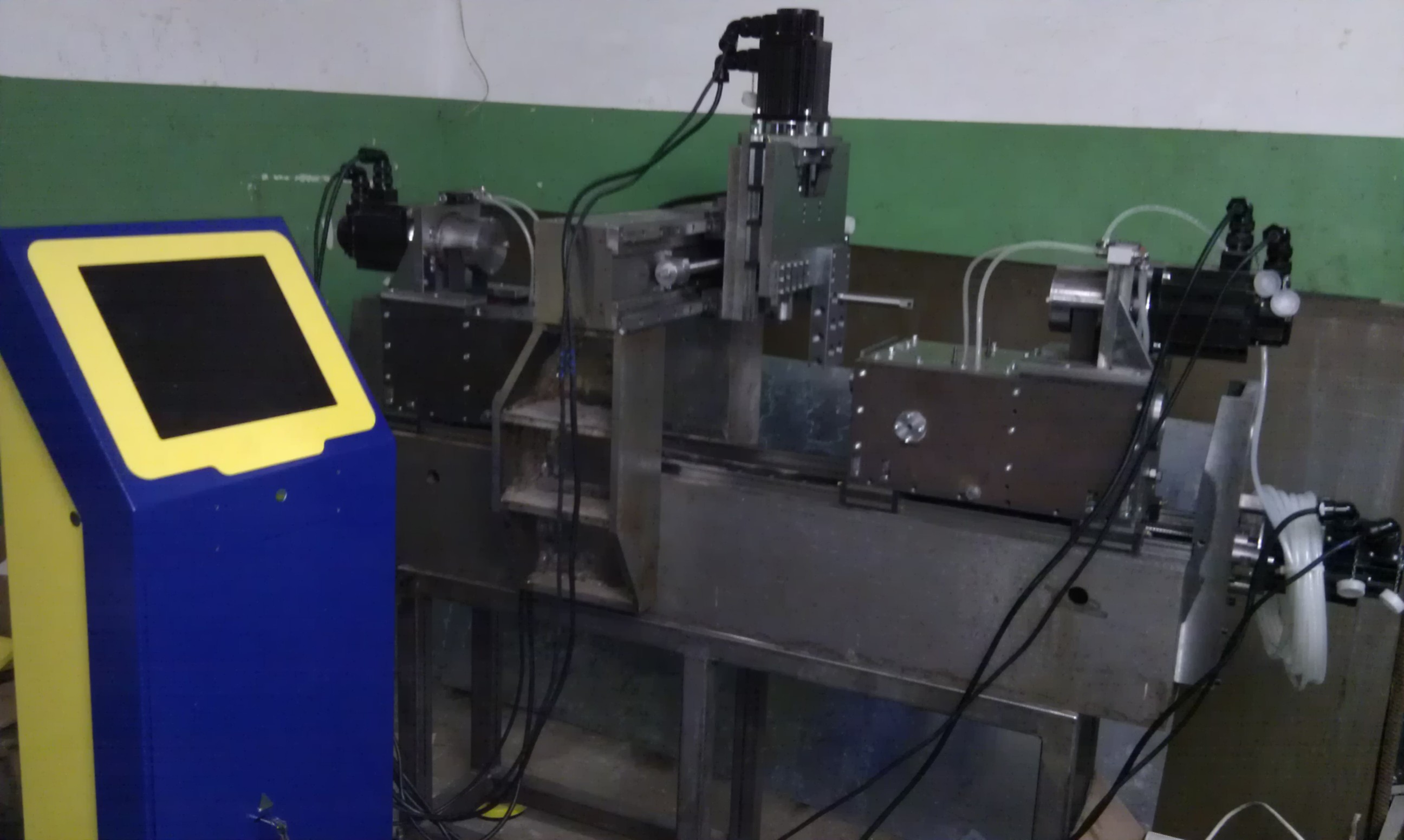

sysrover, Оригинальная идея, использовать корпус от терминала оплаты :)

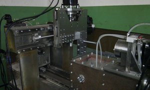

sysrover, что на станке планируется изготавливать?

Ну для начала автоматизировать процесс производства букс.
Их просто делают тысячями.
Я лично буду делать детали для страйкбола.

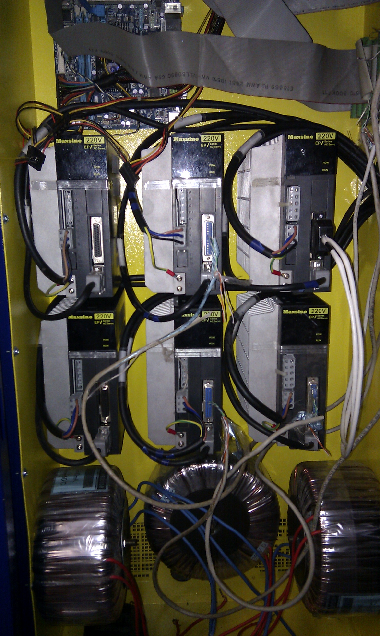

Круто! Трансформаторы 380->220?

Сегодня пустили первую стружку в ручном режиме, угрохали эльбор, скорее всего изза вибрации и длины резца.
Нада настроить и начинать протачивать шпиндели. Там нужны конусы. Плюс они закаленые.
Да трансы они.

Видос работы станочка сделаете?, интересно посмотреть

да но пока там мало чего показывать.
щас доработаем с резцом и на проточке шпинделя запишу видео.

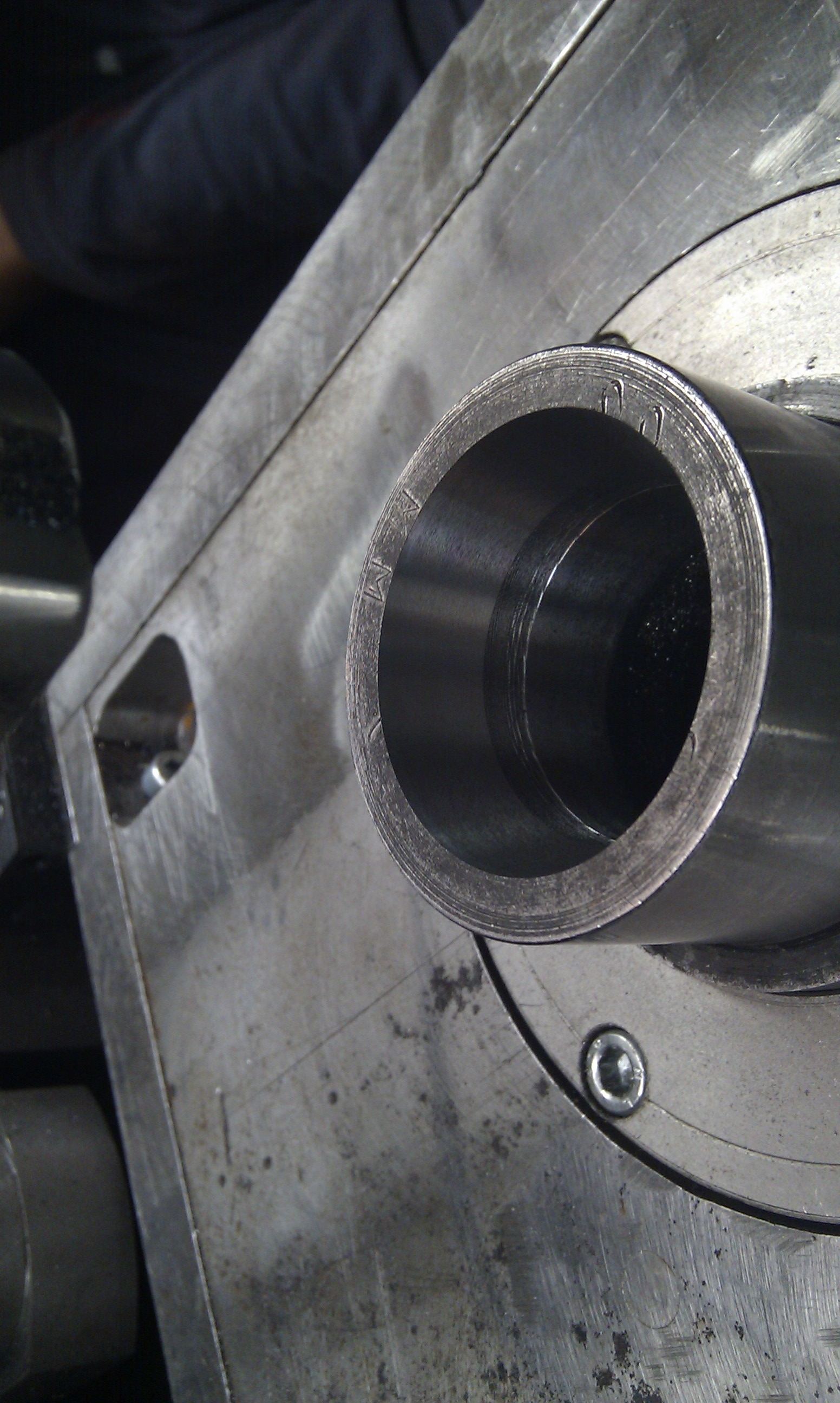

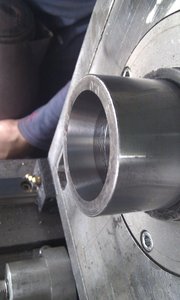

Итак продолжение.
Начал протачивать шпиндель Эльбором.
Закалка итить колотить убил уже 3 резца
Вот результат внешнего конуча а впереди еще внутренний.
IMAG1722.jpg (3359 просмотров) <a class='original' href='./download/file.php?id=37038&mode=view' target=_blank>Загрузить оригинал (905.31 КБ)</a>
IMAG1723.jpg (3359 просмотров) <a class='original' href='./download/file.php?id=37039&mode=view' target=_blank>Загрузить оригинал (759.03 КБ)</a>

sysrover писал(а):Начал протачивать шпиндель
Не угробить бы...
Сообщение sysrover »
Пришол к выводу что прийдется снимать по 3-4 сотки с минимальной подачей 8-10мм в минуту. Обороты буду играться. Но такую чистоту получил на 1000-1500 оборотов в минуту. Но это еще не окончательный нада еще чуть снять. А после расточки начнут делать цанги. И уже тогда начнем издеваться над материалом и станком. Будем пробовать разные рнжимы высокие скоростя и т д
aegis
Сообщения: 3115
Репутация: 1810
Настоящее имя: Михайло
Сообщение aegis »
скорости обработки мало. закаленку надо на высоких скоростях точить - у тебя красностойкость инструмента выше обрабатываемой детали
отпиши какие лучше скорости подачи и глубину для таких резцов применять ?
