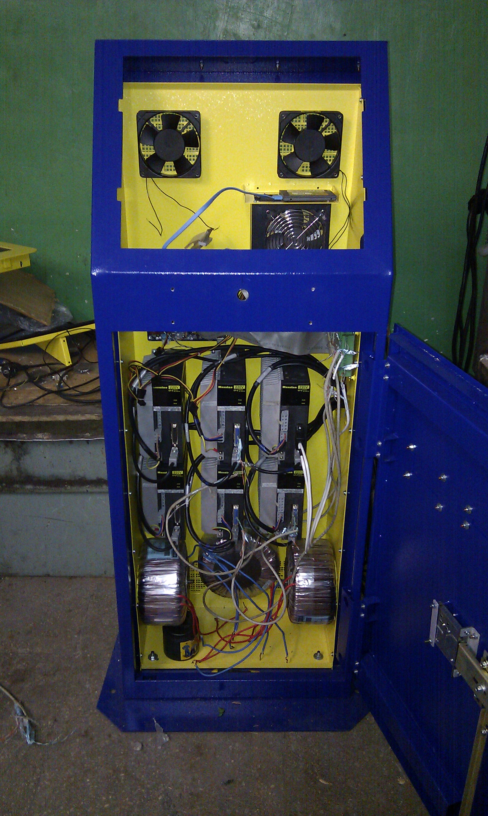

Сообщение sysrover »
Обновления
IMAG1666.jpg (3767 просмотров) <a class='original' href='./download/file.php?id=36578&mode=view' target=_blank>Загрузить оригинал (1.21 МБ)</a>
IMAG1669.jpg (3767 просмотров) <a class='original' href='./download/file.php?id=36579&mode=view' target=_blank>Загрузить оригинал (1.08 МБ)</a>
IMAG1672.jpg (3767 просмотров) <a class='original' href='./download/file.php?id=36580&mode=view' target=_blank>Загрузить оригинал (517.5 КБ)</a>
IMAG1674.jpg (3767 просмотров) <a class='original' href='./download/file.php?id=36581&mode=view' target=_blank>Загрузить оригинал (1.1 МБ)</a>

sysrover, Оригинальная идея, использовать корпус от терминала оплаты :)

Круто! Трансформаторы 380->220?

Да трансы они.
