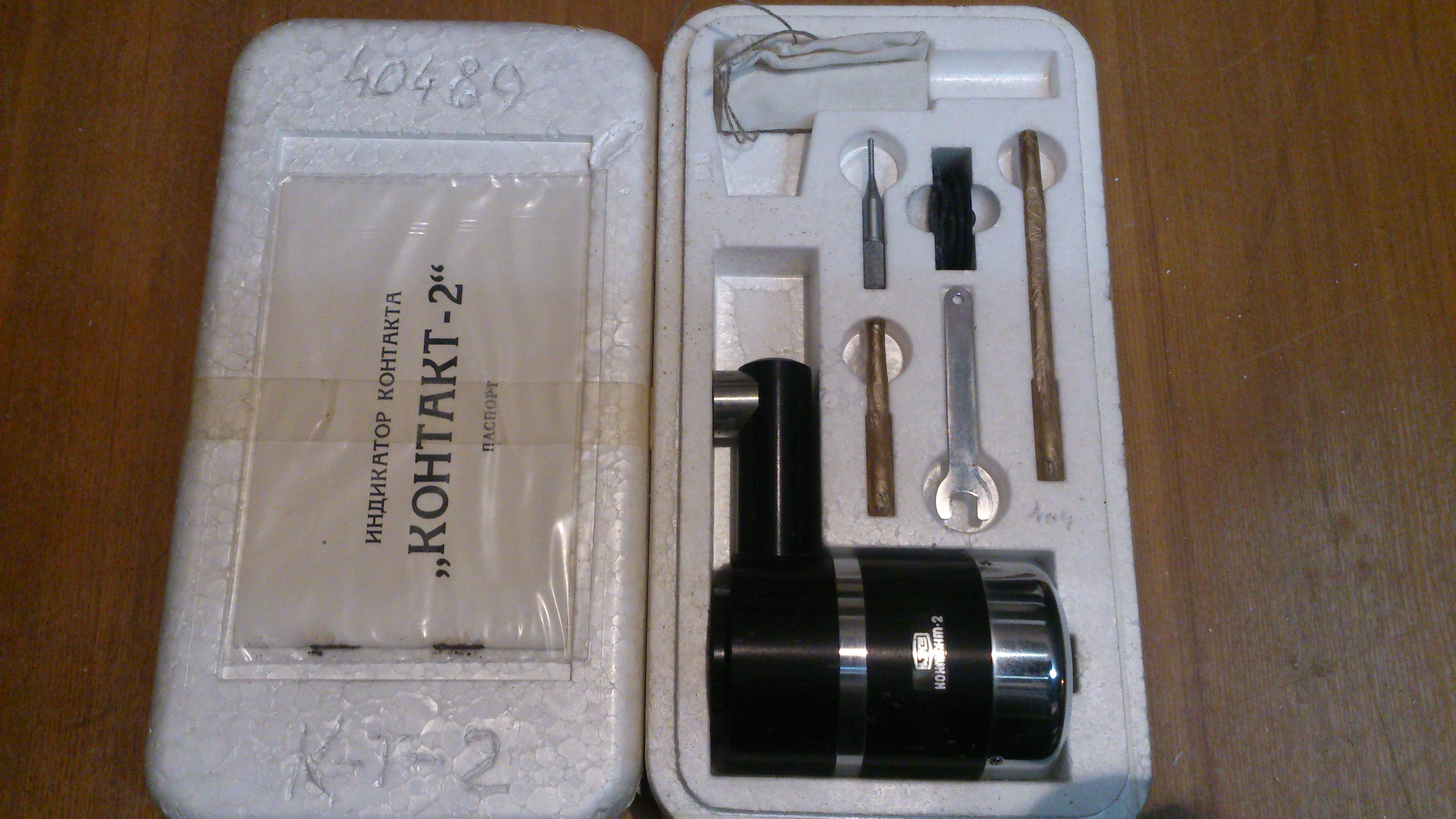

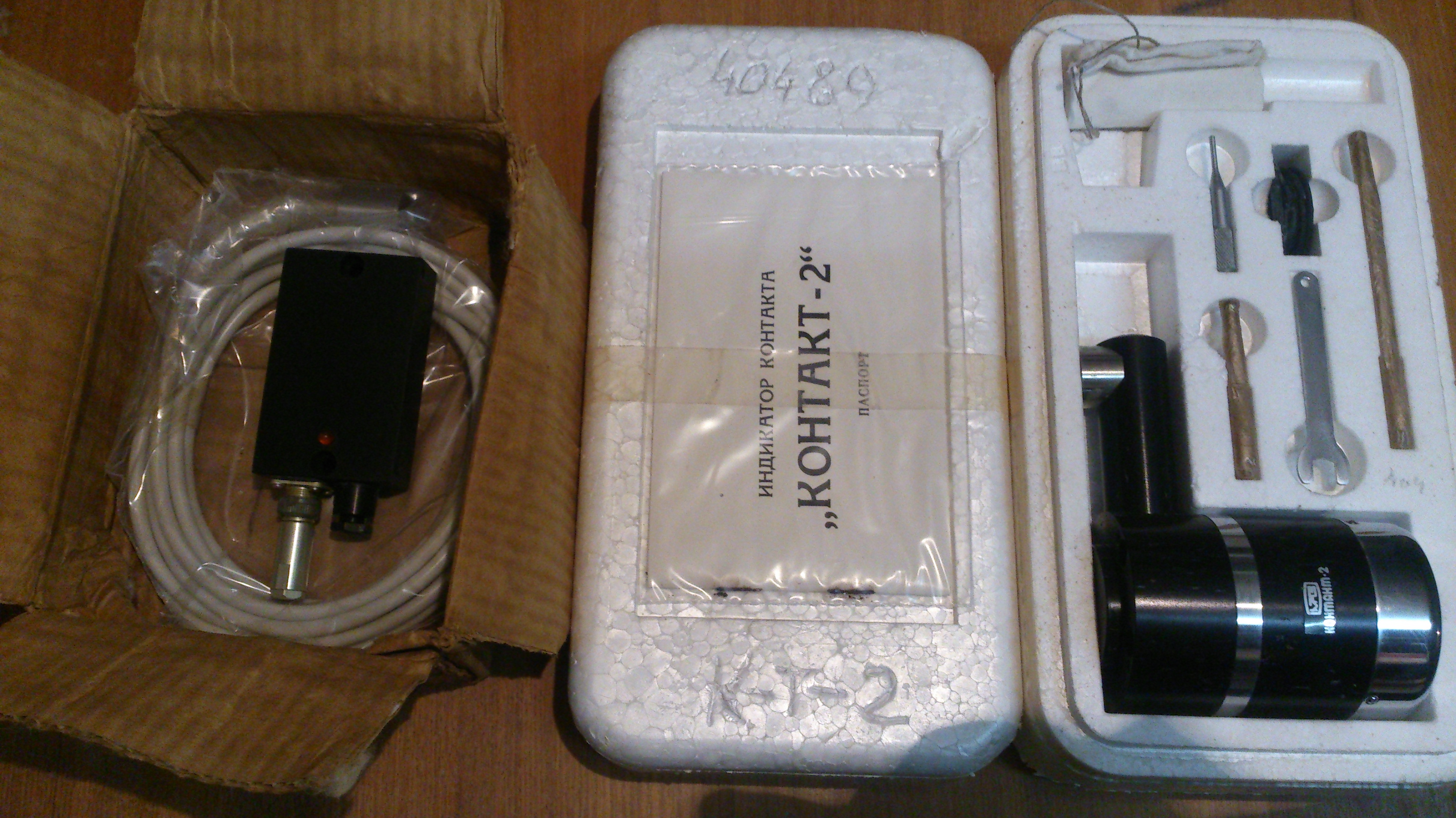

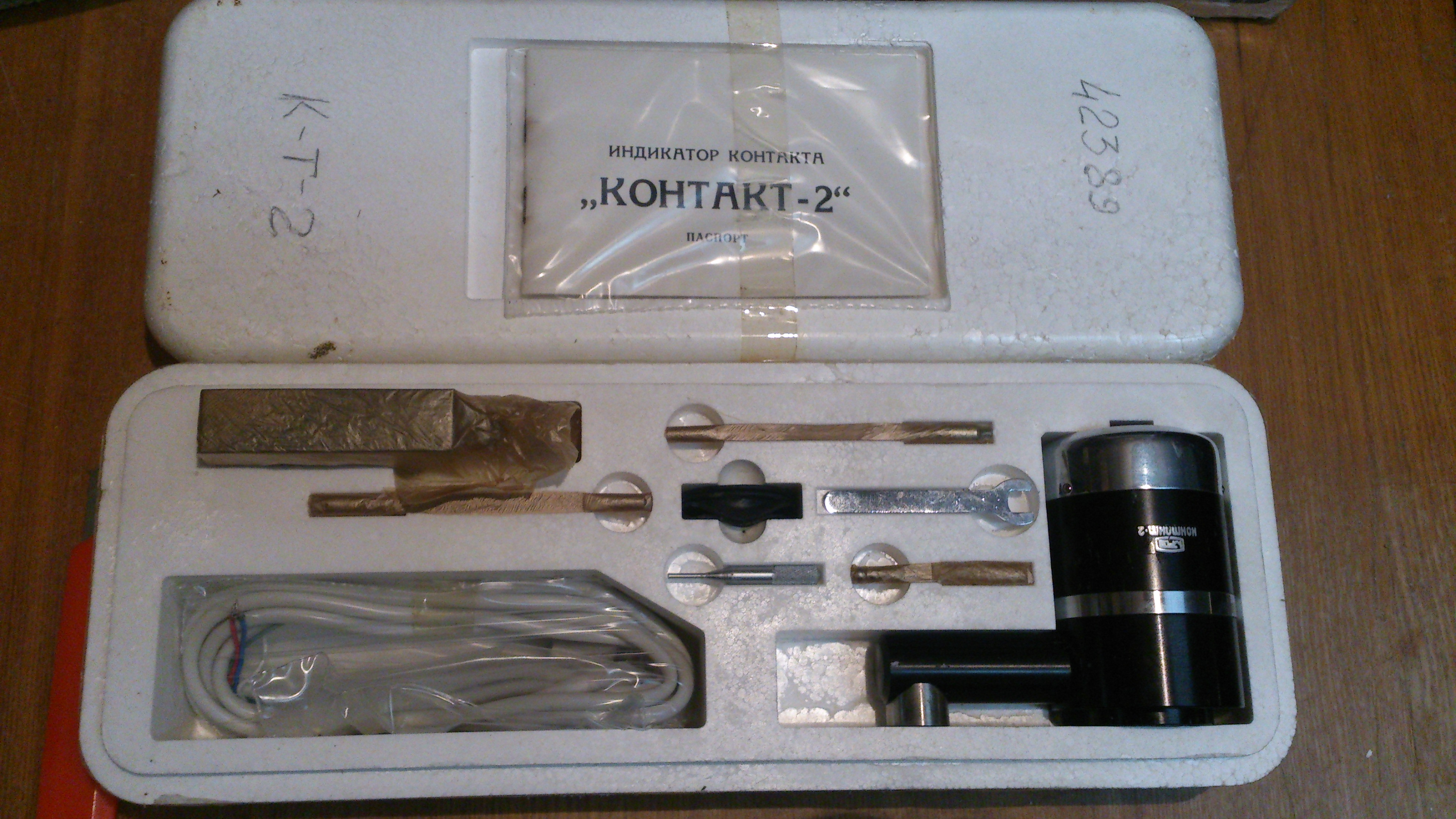

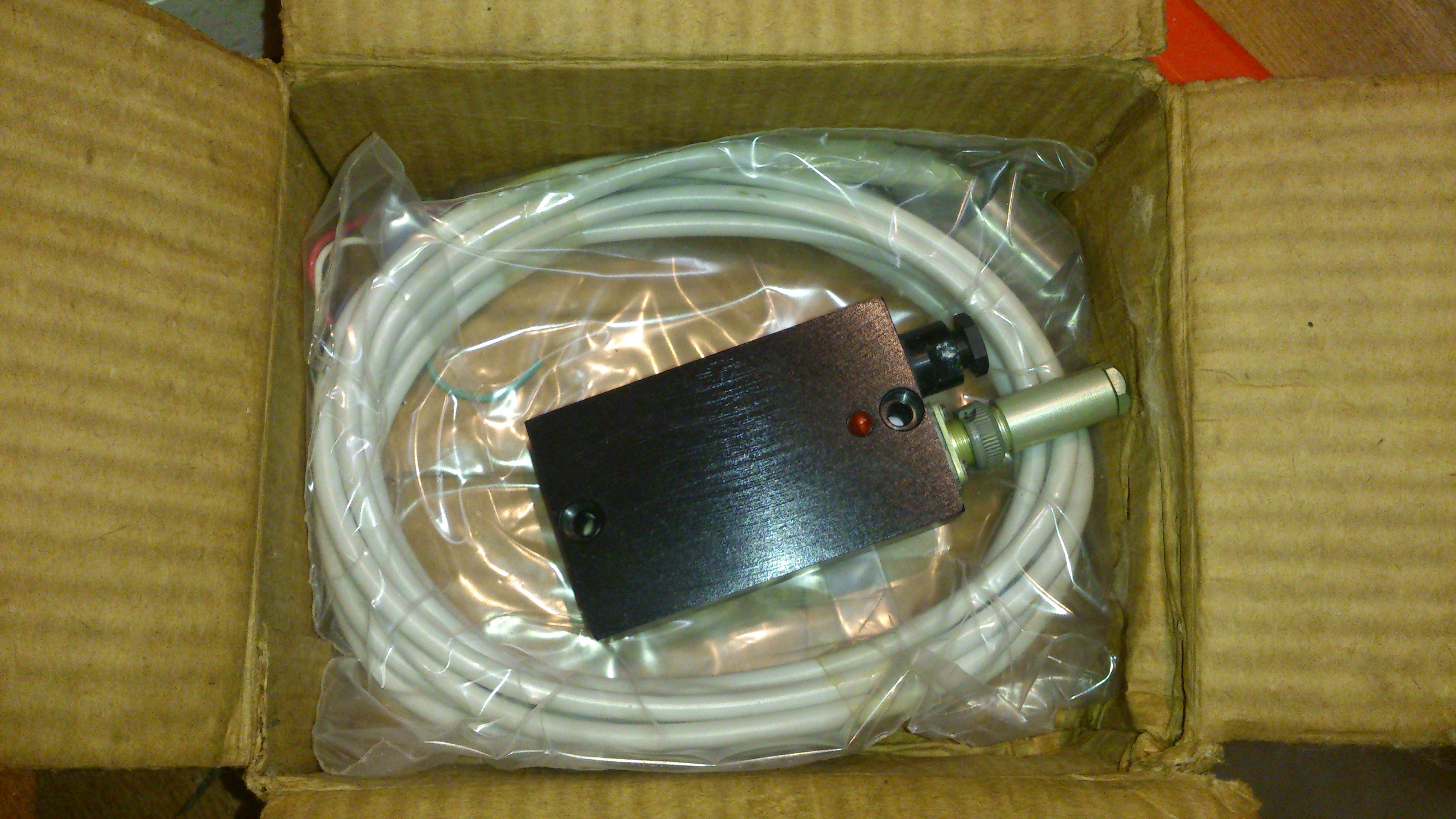

Продам индикаторы "Контакт-2-01"
Сообщение alex13 »
Продам из нового поступления:
Индикатор контакта модель «Контакт-2-01»(89) -10 шт.(пенопласт.уп., паспорт)+10 шт.(уп.)(блоков индикации к ним)
Индикатор контакта модель «Контакт-2-01» с блоком индикации в комплекте)(89) -3 шт.(пенопласт.уп., паспорт)
(индикатор контакта предназначен для выдачи информации в системе ЧПУ о контакте наконечника контактной головки с поверхностью детали, используемой в станках ЧПУ для определения положения элементов детали в рабочей зоне станка)
Фото индикаторов в пристежке. Скан паспорта по запросу вышлю.
Цена 7500 руб./шт.
Оплата на карту СБ.
Доставка по субботам на Митино, транспортными компаниями или «Почтой России»
Ответ на alex131@alex131.elcom.ru
Конт.тел. 8-910-775-85-20(МТС)
С уважением ,Александр
Контакт-2-01 +БИ.JPG (2900 просмотров) <a class='original' href='./download/file.php?id=75200&mode=view' target=_blank>Загрузить оригинал (1.76 МБ)</a>
Контакт-2-01 без БИ.JPG (2900 просмотров) <a class='original' href='./download/file.php?id=75201&mode=view' target=_blank>Загрузить оригинал (1.75 МБ)</a>
Контакт-2-01 с БИ.JPG (2900 просмотров) <a class='original' href='./download/file.php?id=75203&mode=view' target=_blank>Загрузить оригинал (1.76 МБ)</a>
Контакт-2-01(блок инд.)(1).JPG (2900 просмотров) <a class='original' href='./download/file.php?id=75204&mode=view' target=_blank>Загрузить оригинал (2.02 МБ)</a>
