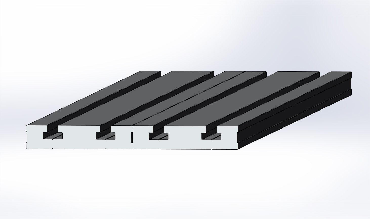

ultrus
Сообщения: 1978
Репутация: 1329
Откуда: Воронеж
Re: Профиль для стола
Сообщение ultrus »
Силвер писал(а):но бокам шип паз нужен!
С выступом получится уже не 100 мм, а 101 мм. А спиливать этот миллиметр, гемор ещё тот.
Для успокоения совести и более точного прилегания профилей при склейке, можно сделать пазы по бокам. Будет больше площадь контакта для клея.
Т-стол 22х100 с пазом.JPG (4785 просмотров) <a class='original' href='./download/file.php?id=116671&mode=view' target=_blank>Загрузить оригинал (135.61 КБ)</a>
Есть в этом смысл?
Так как увеличилась толщина, теперь вполне достаточно мяса чтобы прикручивать профиль к основанию через пазы.
По этому предлагаю переместить разметочные линии сверху на нижнюю плоскость профиля под пазы.
Фердинанд Порше
Можно и вниз разметку сверлить всеравно откуда. По бокам впатины или плоскость всеравно но главное никаких выступов. Клеить всеравно небуду поскольку проще и правильней чаще прикрутить чем клеить. А если захочу связать профили между собой то прикручу снизу планку и все.

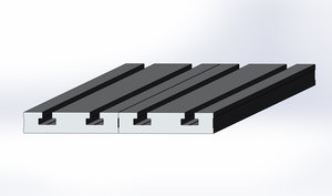

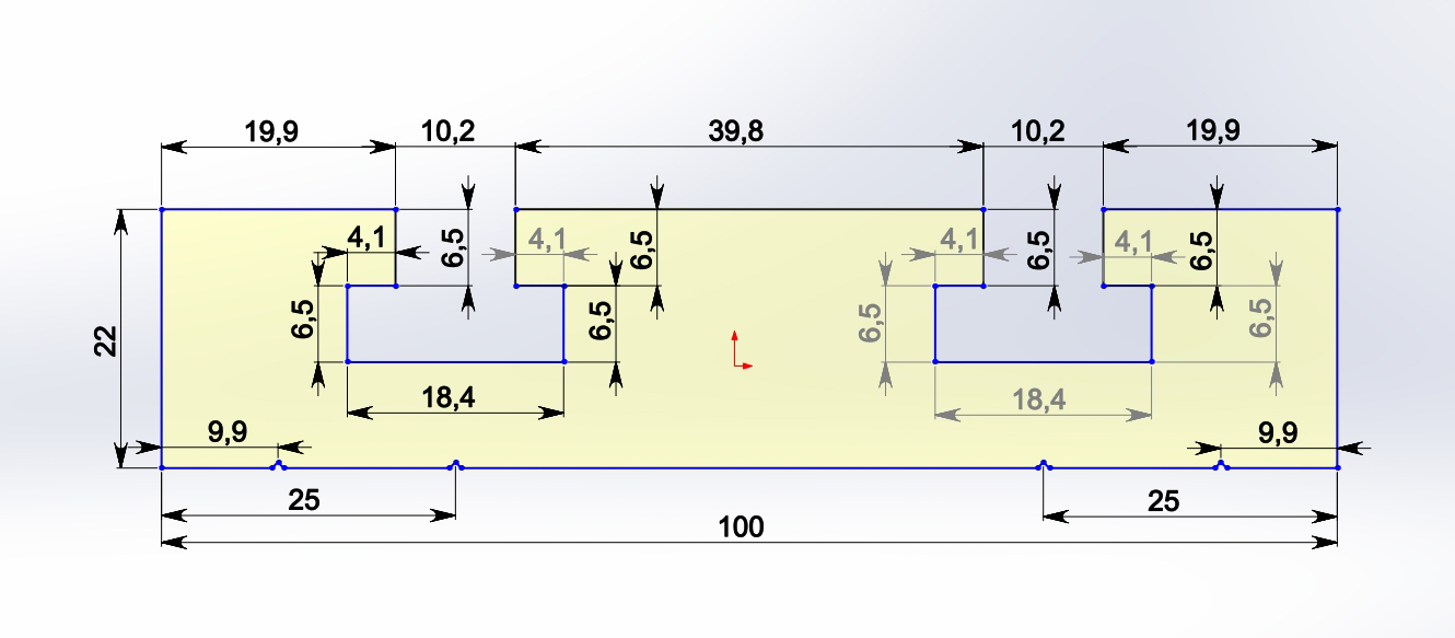

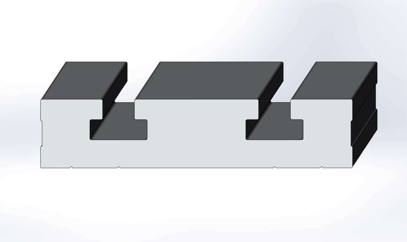

Есть ещё какие-либо замечания? А то ТС завтра с утра уже форму заказывать будет.
Фердинанд Порше
А какой конечный чертеж?
ultrus
Сообщения: 1978
Репутация: 1329
Откуда: Воронеж
Сообщение ultrus »
frezeryga писал(а):А какой конечный чертеж?
Ну, вроде на этом остановились, других предложений нет.
Т-стол 22х100 с пазами.JPG (4657 просмотров) <a class='original' href='./download/file.php?id=116792&mode=view' target=_blank>Загрузить оригинал (214.25 КБ)</a>
Т-стол 22х100 с пазами-1.JPG (4657 просмотров) <a class='original' href='./download/file.php?id=116793&mode=view' target=_blank>Загрузить оригинал (93.29 КБ)</a>
Фердинанд Порше
Норм.
Подскажи - а насечки сверху убрал специально?
Насечки перенесли в низ они нужны только для разметки и сверления.

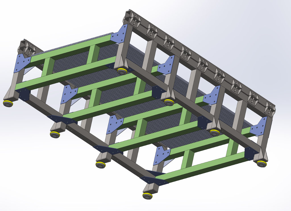

Сообщение Argon-11 »
Ранее вместо профиля использовался многослойный МДФ, но это таки непрактично и криво. Для нового станка начинаю задумываться насчет нормального профиля на стол...
Судя по всему, предлагаемый здесь профиль обладает большей жесткостью, чем алюминиевые конструкционные профили сопоставимой цены?
Такие вот общие вопросы есть:
1. Как оценить прогиб предлагаемого профиля? У меня длина рабочей зоны будет чуть менее 3м, буду делить эту длину поперечинами, чтобы соблюсти жесткость стола. Т.е. в итоге нужно оценить минимальное расстояние между поперечинами. Чаще всего будут фрезероваться заготовки площадью 800x800 весом до 50 кг. Иногда больше. Прогиб стола на 0.2мм считаю неприемлемым.
2. Как выставлять плоскостность? Подкладками между поперечинами и профилем?
Здесь:
станок.JPG (4420 просмотров) <a class='original' href='./download/file.php?id=117737&mode=view' target=_blank>Загрузить оригинал (146.76 КБ)</a>
поперечины с шагом около 850мм. Подумываю, есть ли смысл добавить еще?
Поперечины надо чаще желательно каждые 300мм выставлять его ненужно просто прикручиваете а потом ырезеруете плоскость.
