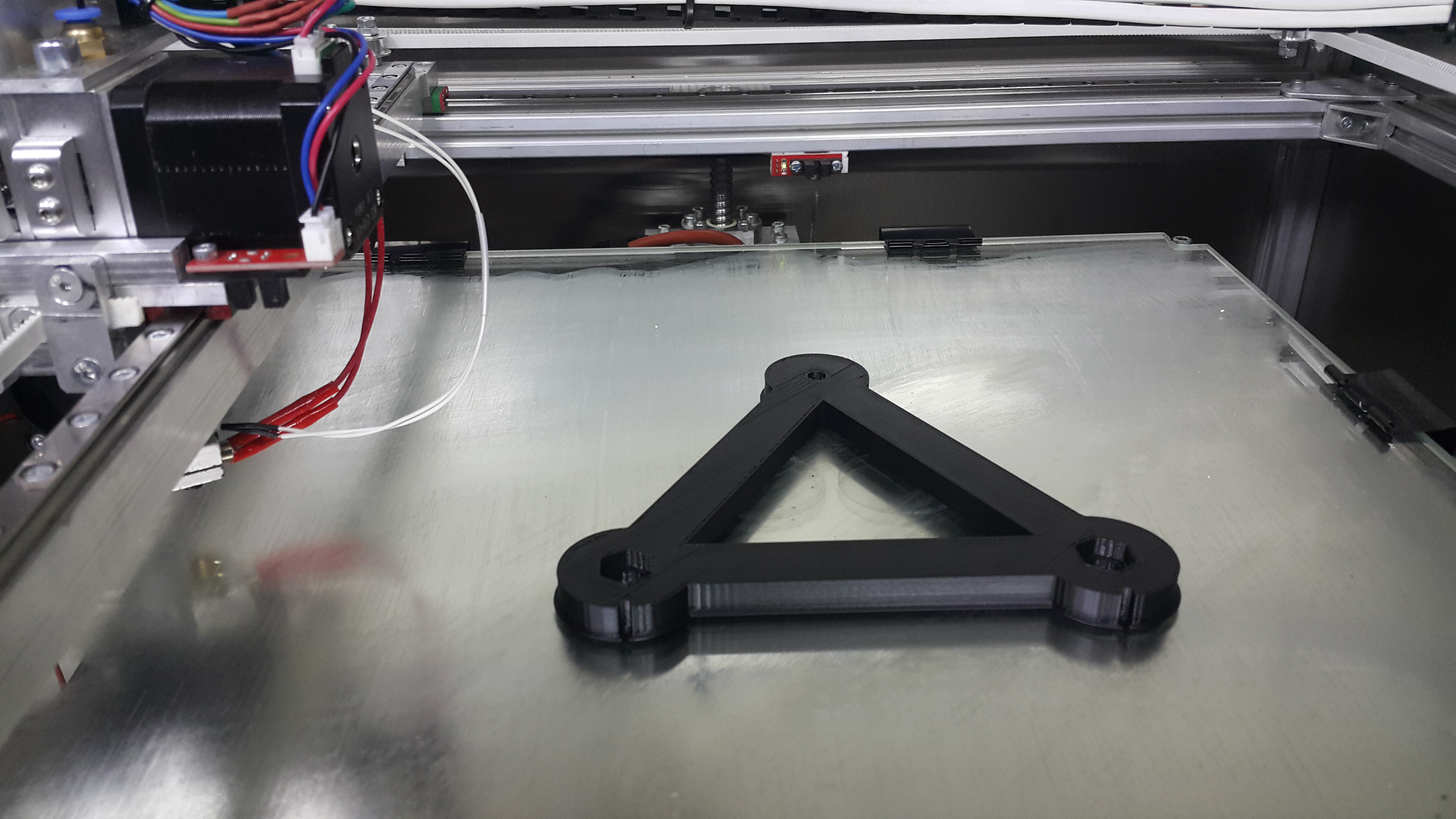

Ну вот и первая "осознанная" печать. Принтер пока одноголовый, второе сопло снял. Пока откатаюсь на одной голове, второй займусь позже.
Полтора часа печати, скорости около 100мм/сек, полет нормальный.
На столе намазан слой Каляки, "аццкое пойло", пока до 60° не упадет стол - детальку не отдает...

Непонимаю зачем охлаждать рабосую зону... Я вообще наглухо закрываю всё чтобы небыло сквозняков.

Так охлаждать деталь лучше неспеша.

Она именно так и охлаждается. Если посмотреть на то, как подобные вентиляторы гонят воздух, то будет понятно, что на саму деталь там ничего не попадает. Более того, воздух загоняется комнатный, который и так поступает внутрь принтера. На остывание со 100 до 60 градусов уходит минут 5. Если есть какие то более корректные данные - готов выслушать и принять во внимание.

Я остужаю в закрытом принтере. Меньше коробит.
