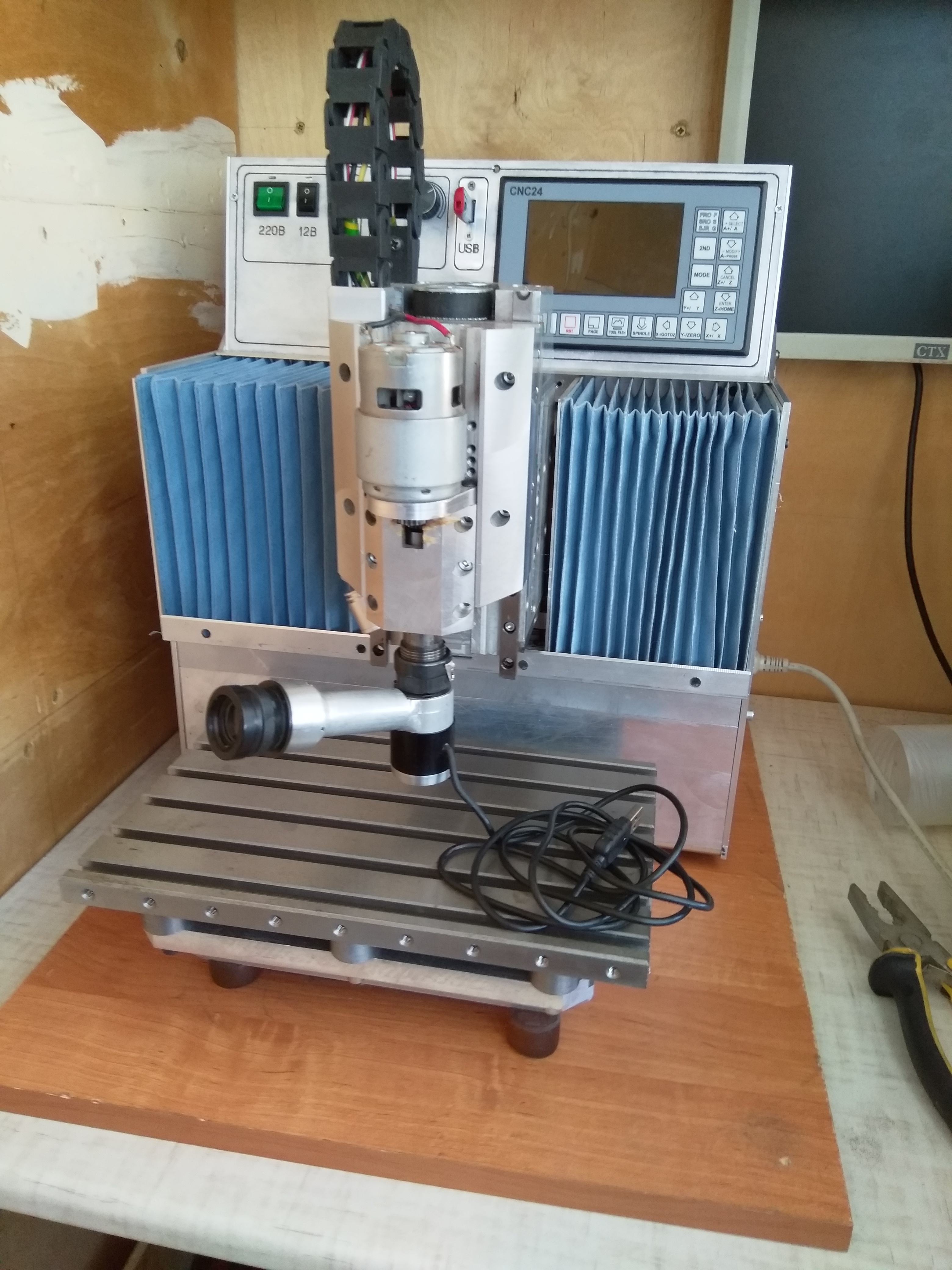

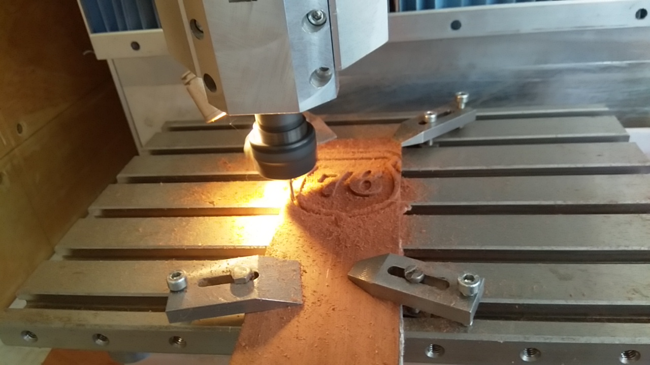

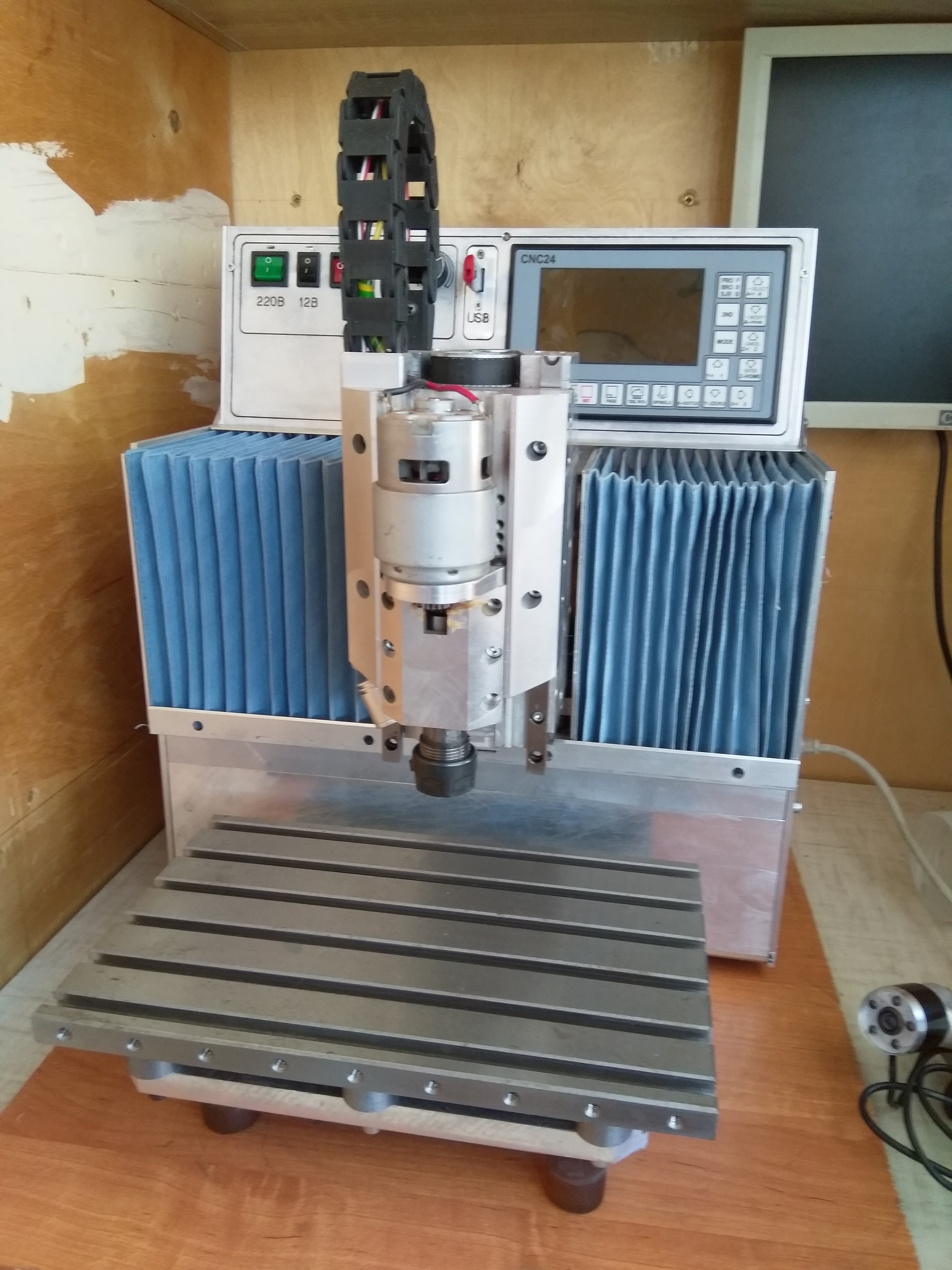

Сообщение ЮРИЙ 1812 »
УРА собрал все работает,
IMG_20180513_182406.jpg (4303 просмотра) <a class='original' href='./download/file.php?id=139338&sid=68c6b73c35eee1de604859f96e25c552&mode=view' target=_blank>Загрузить оригинал (216.93 КБ)</a>
IMG_20180519_183454.jpg (4303 просмотра) <a class='original' href='./download/file.php?id=139339&sid=68c6b73c35eee1de604859f96e25c552&mode=view' target=_blank>Загрузить оригинал (2.84 МБ)</a>
IMG_20180519_183524.jpg (4303 просмотра) <a class='original' href='./download/file.php?id=139340&sid=68c6b73c35eee1de604859f96e25c552&mode=view' target=_blank>Загрузить оригинал (2.85 МБ)</a>

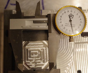

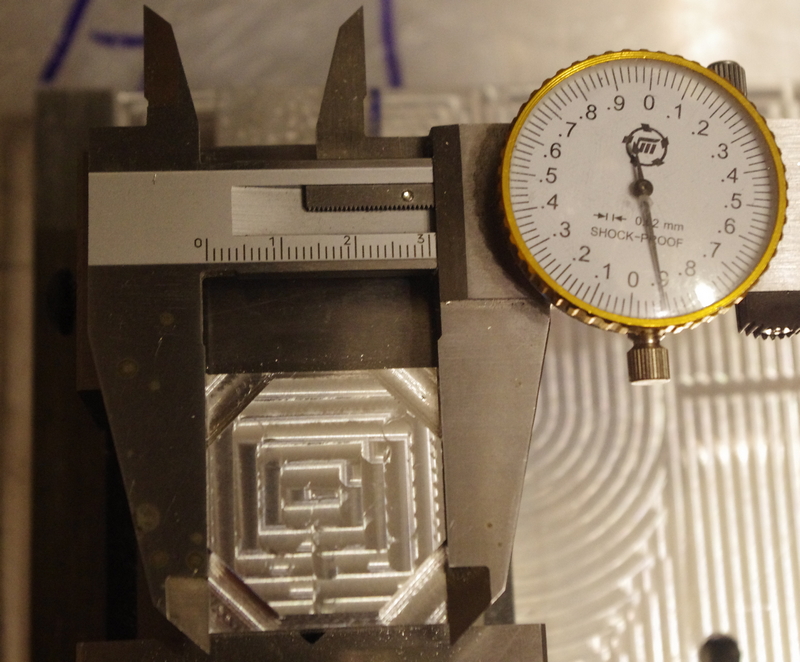

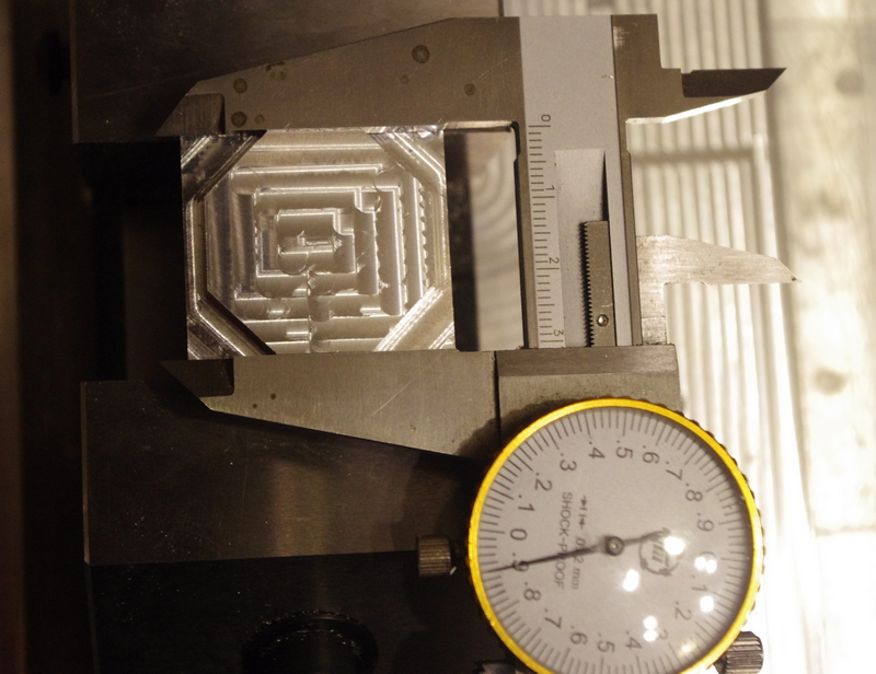

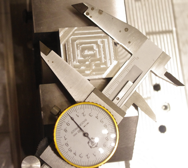

Приветствую. Построил станочек на базе данного контроллера. Спасибо форуму за предоставленную информацию.

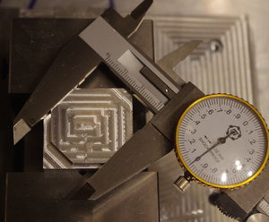

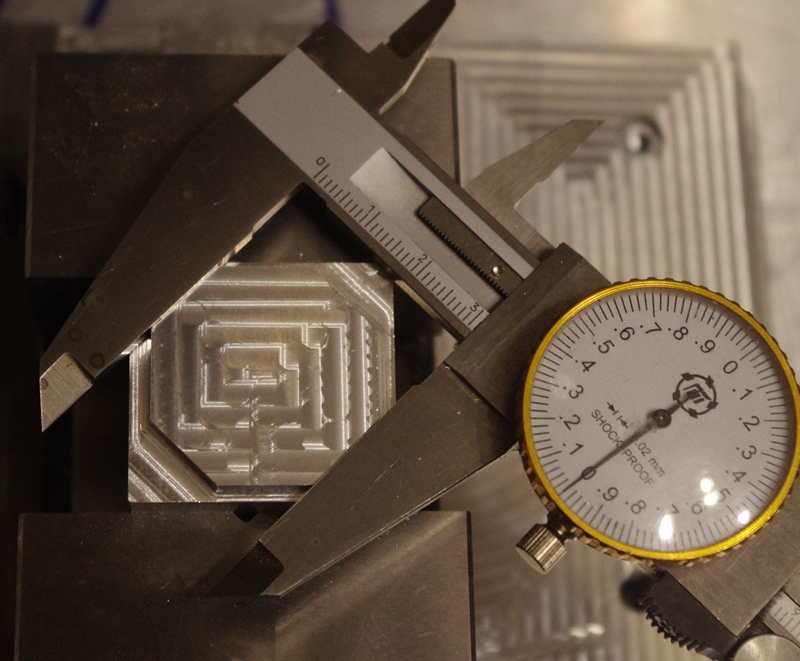

Решил проверить его на точность. На пробу фрезернул 8-гранник, и измерил получившийся размер "по осям " и по "диагоналям". В результате размер "по осям" составил -0,1 мм, а по "диагоналям" ровно, с точностью до 0,01 мм. Мне кажется 0,1 мм многовато для станка с ЧПУ. Может кто то сталкивался с подобной проблемой и имеет пути ее решения. Допускаю, что проблема с математикой контроллера. Версия ПО обновлена до 2017-04-16.
1.jpg (4244 просмотра) <a class='original' href='./download/file.php?id=139466&sid=68c6b73c35eee1de604859f96e25c552&mode=view' target=_blank>Загрузить оригинал (408.07 КБ)</a>
2.jpg (4244 просмотра) <a class='original' href='./download/file.php?id=139467&sid=68c6b73c35eee1de604859f96e25c552&mode=view' target=_blank>Загрузить оригинал (445.43 КБ)</a>
3.jpg (4244 просмотра) <a class='original' href='./download/file.php?id=139468&sid=68c6b73c35eee1de604859f96e25c552&mode=view' target=_blank>Загрузить оригинал (442.66 КБ)</a>
4.jpg (4244 просмотра) <a class='original' href='./download/file.php?id=139469&sid=68c6b73c35eee1de604859f96e25c552&mode=view' target=_blank>Загрузить оригинал (452.39 КБ)</a>
Taganrog
Сообщения: 1211
Репутация: 284
Откуда: Брянск
Re: DDCSV1.1 Китайский контроллер 4 оси
Сообщение Taganrog »
Boch писал(а): Допускаю, что проблема с математикой контроллера.
Не встречал, чтоб контроллеры ошибались с генерацией импульсов. Проверь ,есть ли люфт в осях ? На жесткость свой собранный станочек проверяли ?
ЮРИЙ 1812
Сообщения: 46
Зарегистрирован: 20 мар 2015, 17:21
Репутация: 10
только механика ,винты ,люфты, натравляющие , стратегия обработки. контур пройти два раза с той хе коррекцией ,X Y когда проходят это один люфт только этой оси а вот ваша фаска это уже суммарный люфт XY вот и размер больше,
trafbite
Сообщения: 920
Репутация: 28
Сообщение trafbite »
Народ, кто-нибудь выяснил, можно ли электронным центроискателем найти центр с этим контроллером?
Boch
Сообщения: 46
Зарегистрирован: 21 май 2018, 13:20
Репутация: 6
Настоящее имя: Алексей Бочаров
Сообщение Boch »
Спасибо за ответы. Механика станка в порядке. При используемых незначительных величинах съема и подачи жесткости станка должно быть достаточно. Кроме того, для стабилизации размера применил 4 чистовых прохода.
Но с мозгами у этого контроллера явно что то не в порядке. На ранее установленной версии прошивки не понятно работал режим определения высоты, с применением датчика. То вверх поедет то вниз (должен всегда вниз). При попытке разобраться, в чем трабла, удалилось несколько файлов. В результате чего пропал английский язык. Остался только китайски.
Нашел какую то прошивку в и-те. И о радость! Заработало! Датчик высоты стал отрабатываться правильно. Уже с новой прошивкой представилась возможность проверить на точность.
Результат в моем посте выше.
Еще обратил внимание на некорректную работу с крректорами...Если квадратную траекторию отрабатывает отлично, причем с коррекцией как в "+" так и в "-", то при попытке обработки 8-гранника контроллер зависает на "наклонных" участках траектории. Просто останавливается не выключая шпиндель. Причем без коррекции (G41) 8-гранник нормально отрабатывается (с упомянутыми неточностями).
Буду пробовать прошивки какие найду.
