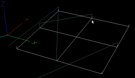

всмысле "дырку"? нужно чтоб траектории как-бы недорисовывало
думаю есть несколько вариантов
1)в LinuxCNC указать компенсацию на "радиус" инструмента, но чтоб компенсировал только спереди и сзади инструмента а не с боков
2)в Gcodetools "недорисовывать" траектории вдоль линий
3)при герерации Gcode отнимать у траектории спереди и сзади определеную заранее величину
Re: Всего понемногу (реанимация 4 axis гравера по стеклу)
Напрямую через LinuxCNC не выйдет, тут нужно делать не просто компенсацию, а именно вырезать по куску траектории, причем не везде, а только на углах. На плавных изгибах эта процедура не имеет смысла.
Я думаю сделаем тебе дополнительный плагинчик... Будешь его применять к исходной траектории, а потом Path to Gcode.
Или лучше встроить его в gcodetools :think: и добавить туда функцию препроцессора.....
наверное второй вариант предпочтительней, оператору меньше кнопкаф нажимать :thinking:
Ок, придумаем :) только после 8-го...

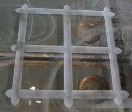

вот еще примерчик
квадрат и две палки крестом
и вот что вышло
Таки нашел способ блокировку обхитрить :). Ну тут все тоже самое, нужно кусок траектории вырезать. Попробую в ближайшее время замутить...

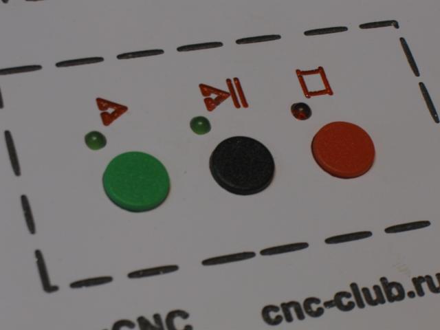

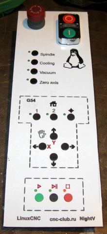

кстате зацените ;) мой первый опыт панельки :D первый блин так сказать
кнопка включения станка влючает и ЕМС тоже
некоторые "надписи" залиты краской, черной и красной
1.jpg (2777 просмотров) <a class='original' href='./download/file.php?id=4626&mode=view' target=_blank>Загрузить оригинал (18.91 КБ)</a>
Панель супер! :)
А что внутри?
внутри только платки с кнопками и ледами, пойдут напрямую в месу, думаю так надежнее, да и проще в настройке (уже настроено)
кнопки Старт\пауза\стоп запаралелены
Старт - Start\Resume
Пауза - Pause\Step
Стоп - Stop\повторное нажатие, X\Y\Z едут в координаты чтоб легко менять стекло, тоесть освобождает стол
