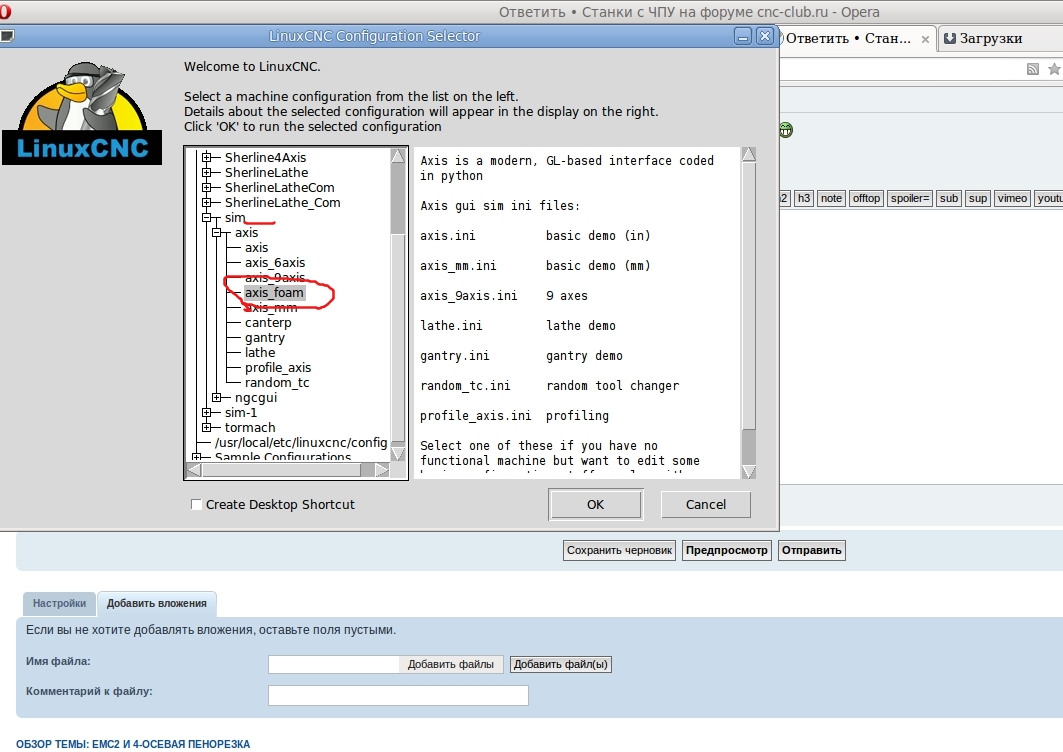

Vladimir 2011 писал(а):Попробовал накатить патч.
у меня после обновления емс в системе до 2.6 foam "присутствовал"...
какая версия у тебя стоит в системе?
может там уже есть foam??
смотреть где то здесь:
Выделение(020).jpg (2947 просмотров) <a class='original' href='./download/file.php?id=15744&mode=view' target=_blank>Загрузить оригинал (307.56 КБ)</a>

последний образ с Linuxcnc 2.5
так есть там уже в sim конфигурация Foam ???

Сегодня посмотрел - версия 2.5. Конфигурации такой нет. Забыл скриншоты привезти из гаража.

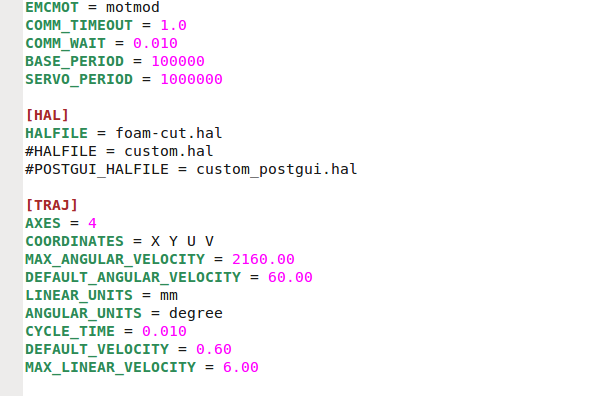

Уважаемые!
Что изменилось в linuxcnc 2.5.3., что не хочет стартовать ранее работавшая конфигурация в архиве?
Инфа об ошибках

если в папке конфига только один хал файл - то оставшиеся два закомменитить:
Выделение_033.png (2618 просмотров) <a class='original' href='./download/file.php?id=23536&mode=view' target=_blank>Загрузить оригинал (38.52 КБ)</a>

вот эти основополагающие строки для визуализации:
GEOMETRY = XY;UV
FOAM = 1

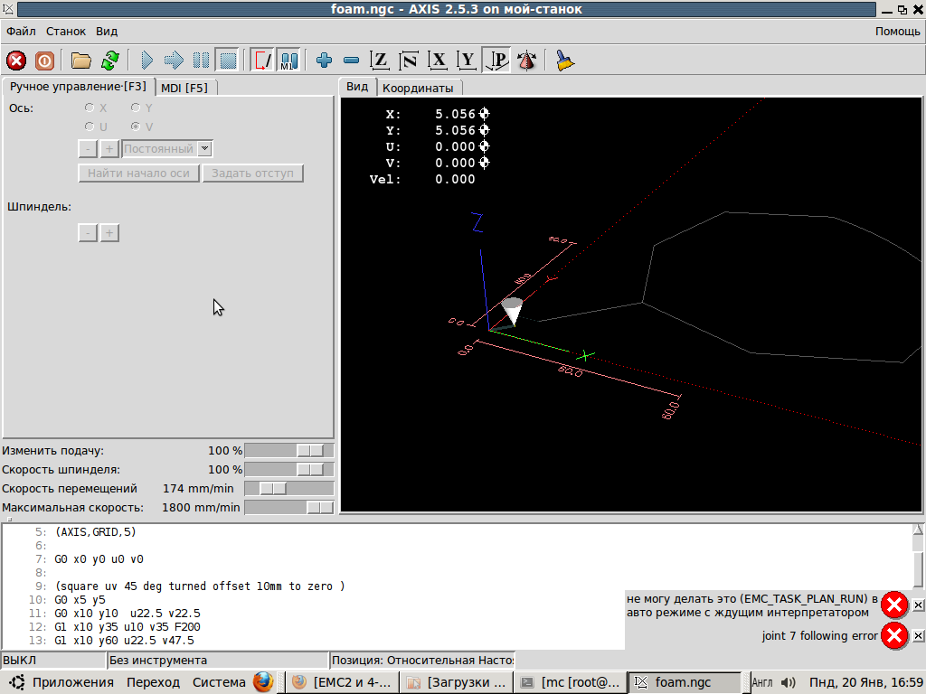

LinuxCNC в конфигурации пенорезки запускается :) (foam.zip)
Но при попытке запустить на обработку файл выскакивают сообщения (foam.ngc)
не могу сделать это (EMC_TASK_PLAN_RUN) в авторежиме с дущим интерпритатором
и
joint 7 folloving error
Так же хочется сделать настройку автонуля. Помнится, что в настройках осей надо ставить
Home_location = 0
Home_switch_location = -1
Home_search+velocity = -0.1
Но как это правильно реализовать?
Ну, и в качестве вишенки на торт, хотелось бы разобраться с визуализацией рза и прохода проволоки
