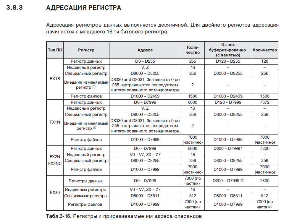

Azilys писал(а): ↑19 июл 2022, 15:26 Я свою программе в итоге в ладдере написал. Поначалу неудобно, но быстро привык)
Я не очень понимаю суть вопроса про модбас. У меня была панель Samkoon и все что нужно было сделать - выставить правильную частоту в настройках панели. А в блоках панели я уже могу привязываться к любым регистрам/переменным "m,x,y,d", которые используются в контроллере.
А как в Fx3U на языке FBD обьявлять сетевые переменные? , как создать переменные и где узнать их регистр?

А как в Fx3U на языке FBD объявлять сетевые переменные? , как создать переменные и где узнать их регистр?
[/quote]
Я сам на LD писал, поэтому не могу точно показать.
Адреса регистров прикрепляю на картинке.

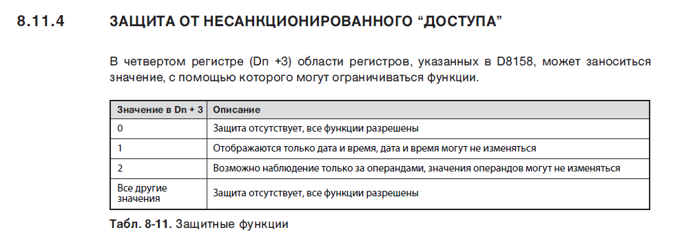

Кто нибудь научился делать защиту от скачивания программы с контроллера?
Я нашел информацию про это, но честно говоря, совершенно не понимаю как это реализовать.
