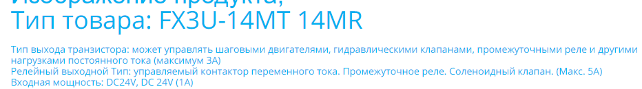

Подскажите, где посмотреть максимальную мощность, которую могут выдавать выходы y0, y1 и тд?
В случае с транзисторной и релейной версиями контроллера.
Azilys
Сообщения: 9
Зарегистрирован: 05 апр 2021, 10:47
Репутация: 3
Настоящее имя: Dmitry
Re: Китайский PLC-контролллер FK3U
Сообщение Azilys »
Нашел ответ на вопрос по допустимому току. На страничке продавца на алике.
Оставлю здесь, вдруг кому понадобится.

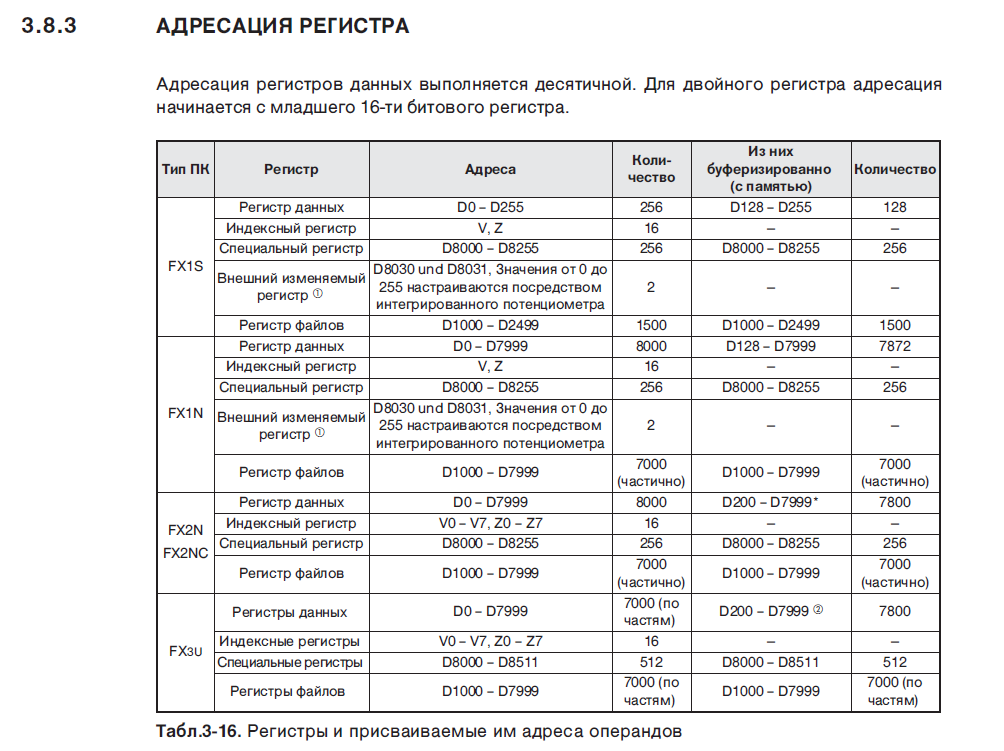

А как в Fx3U на языке FBD объявлять сетевые переменные? , как создать переменные и где узнать их регистр?
[/quote]
Я сам на LD писал, поэтому не могу точно показать.
Адреса регистров прикрепляю на картинке.
2022-08-31_18-07-37.png (5409 просмотров) <a class='original' href='./download/file.php?id=204707&mode=view' target=_blank>Загрузить оригинал (95.55 КБ)</a>

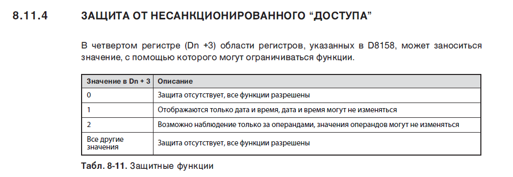

Кто нибудь научился делать защиту от скачивания программы с контроллера?
Я нашел информацию про это, но честно говоря, совершенно не понимаю как это реализовать.
2022-08-31_18-03-49.png (5409 просмотров) <a class='original' href='./download/file.php?id=204708&mode=view' target=_blank>Загрузить оригинал (36.8 КБ)</a>

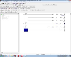

Продолжение....🙃Команда [m1]---[WR3A K0 Kn Dn] работает очень интересно. Выдаёт на аналоговый выход при включении m1 вольты как положено, в зависимости от того что задано в Dn. Но дальше на состояние m1 (on\off) и изменения в Dn аналоговый выход не реагирует никак. Сколько было задано в Dn при первом срабатывании m1 столько и остаётся. Отключается аналоговый выход только выключением контроллера. Что бы это значило? Вот как то так.
Продолжение следует...
P.S. Несколько регистров показывают какое угодно число кроме того что загружено. Но! Эти же регистры в других строках программы показывают правильно!
Вот как с этим бороться? Я не понимаю как? Так и должно быть?
Заменил регистры всё тоже самое, почему то сохранились старые данные.😄
Картинку вставить не получается.
