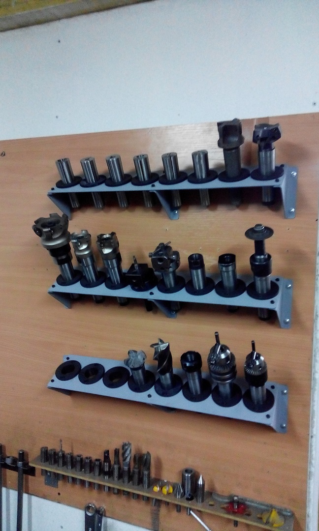

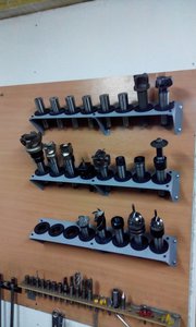

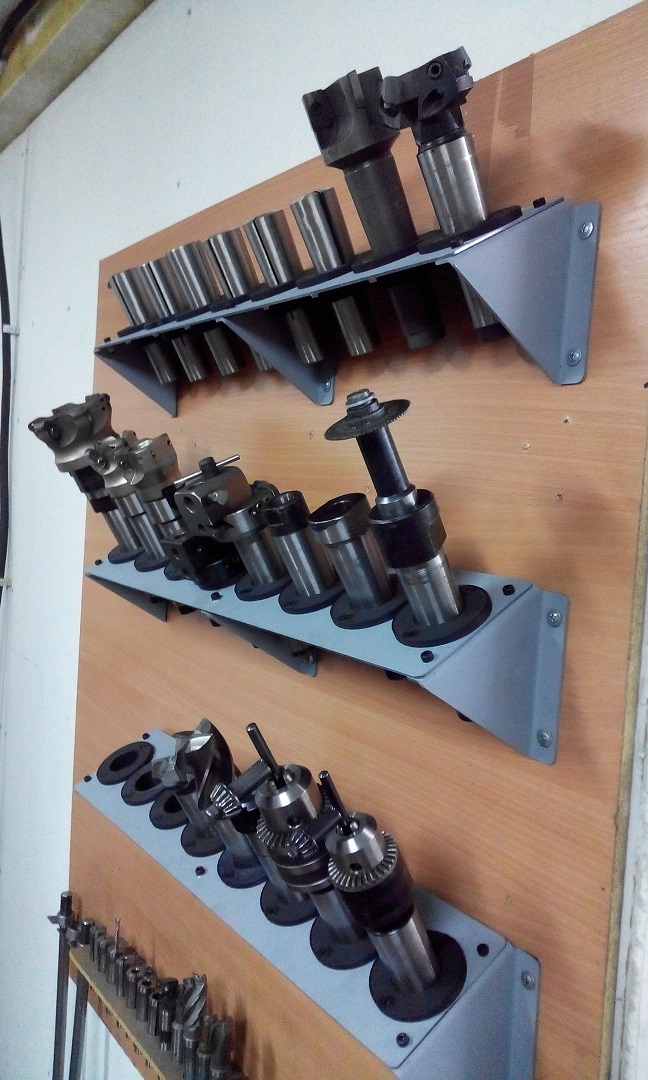

Заболел гибкой железяк. Нашел конторку, которая более менее понимает как нужно работать. Сделал полки под Морзе 4. Вставки под инструмент напечатал на принтере.

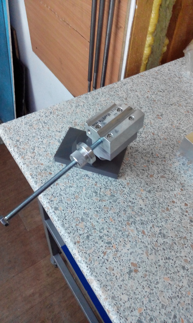

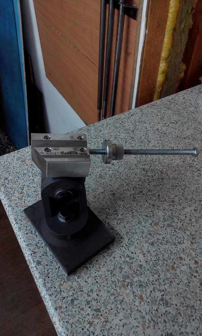

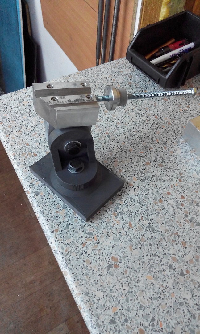

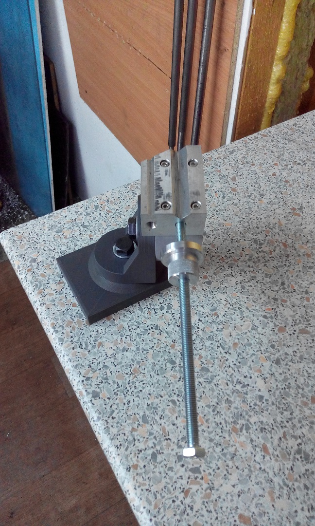

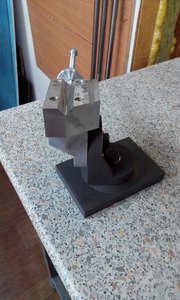

Наконец сваял заточку для сверел, а то никто, кроме меня, за пару лет так и не удосужился научиться точить сверла от руки!
Основные детали напечатаны PLA со 100% заполнением, призма под сверла из алюминия. Теперь все сверла дают 2 одинаковые стружки и ничего не уводит.

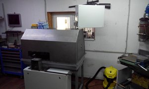

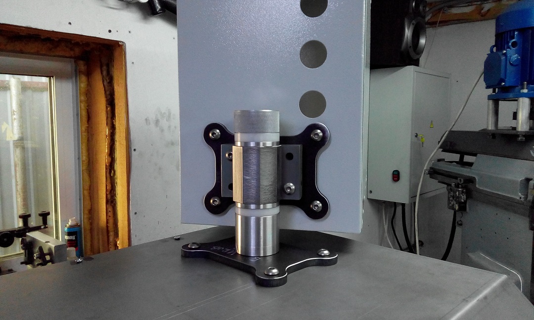

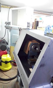

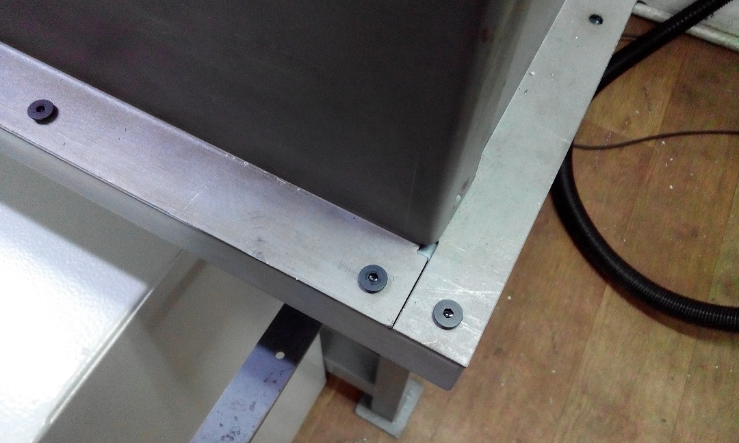

Давно не писал, а тем временем работа идет. Плотняком занимаюсь кожухом. Спасибо гигантское гибщикам листового металла, настоящие профессионалы, все сошлось как по микрометру.
Целый день убил на поворотный кронштейн под ящик для мозгов.
IMG_20170829_190709.jpg (7449 просмотров) <a class='original' href='./download/file.php?id=119326&mode=view' target=_blank>Загрузить оригинал (249.92 КБ)</a>
IMG_20170829_190719.jpg (7449 просмотров) <a class='original' href='./download/file.php?id=119327&mode=view' target=_blank>Загрузить оригинал (289.05 КБ)</a>
IMG_20170829_190733.jpg (7449 просмотров) <a class='original' href='./download/file.php?id=119328&mode=view' target=_blank>Загрузить оригинал (278.67 КБ)</a>
IMG_20170829_190759.jpg (7449 просмотров) <a class='original' href='./download/file.php?id=119329&mode=view' target=_blank>Загрузить оригинал (268.39 КБ)</a>

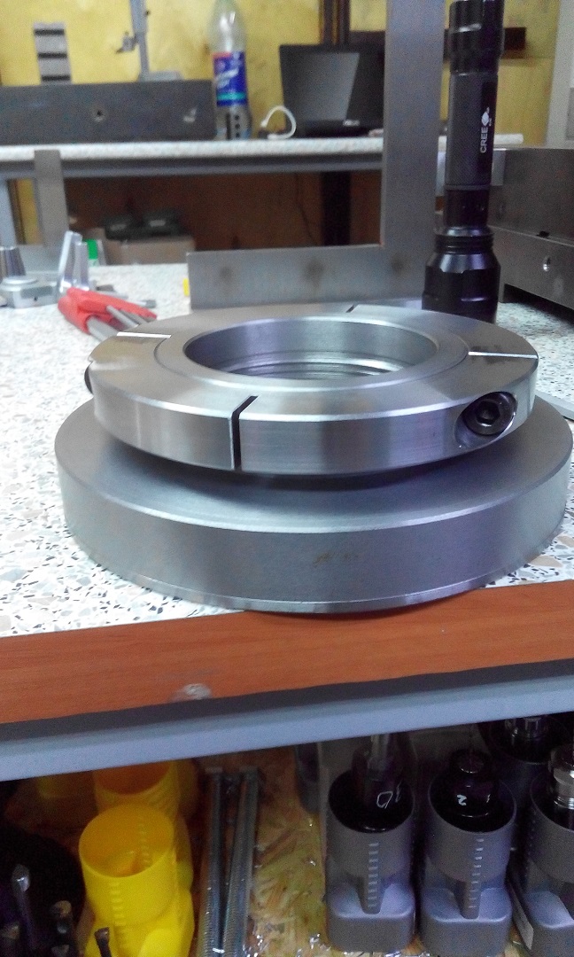

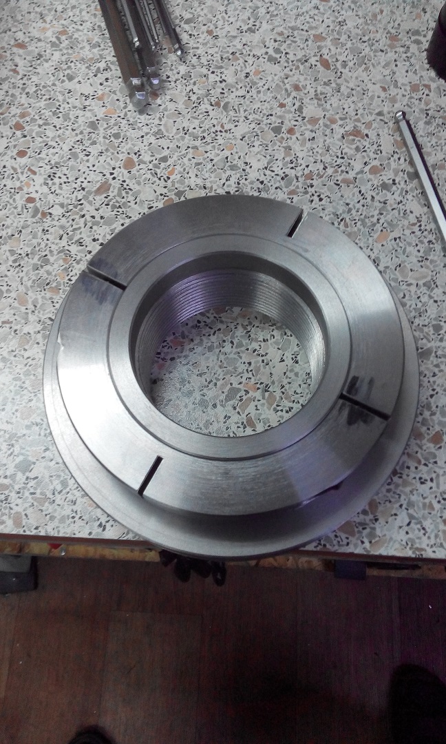

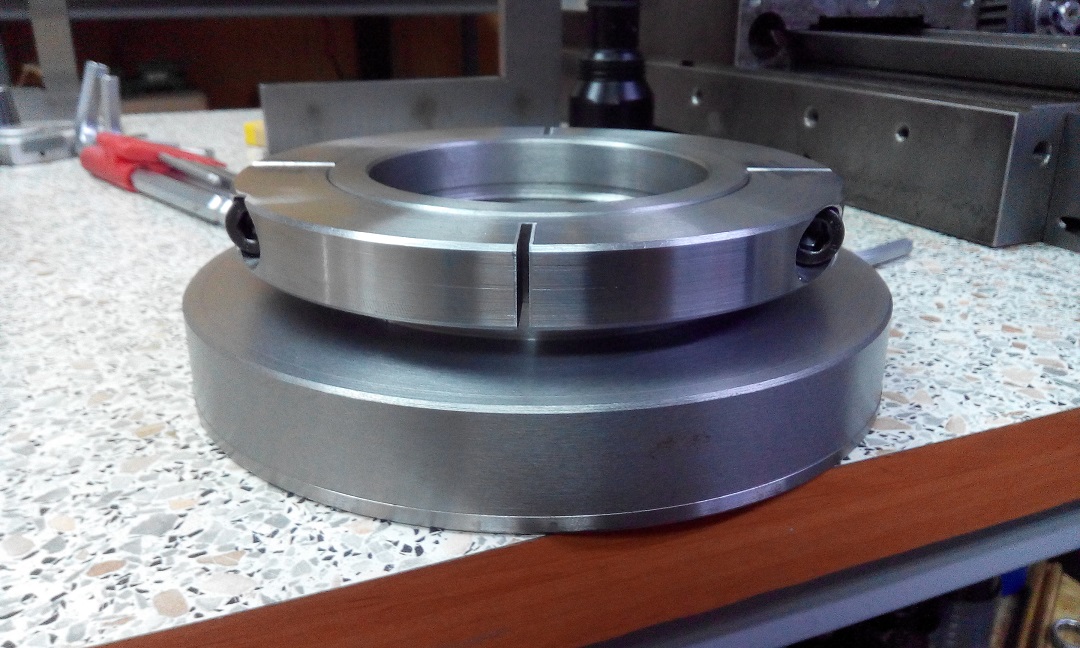

Сварганил стяжную шайбу на фланец.
IMG_20170902_165035.jpg (7319 просмотров) <a class='original' href='./download/file.php?id=119811&mode=view' target=_blank>Загрузить оригинал (337.79 КБ)</a>
IMG_20170902_165045.jpg (7319 просмотров) <a class='original' href='./download/file.php?id=119812&mode=view' target=_blank>Загрузить оригинал (296.86 КБ)</a>
IMG_20170902_165054.jpg (7319 просмотров) <a class='original' href='./download/file.php?id=119813&mode=view' target=_blank>Загрузить оригинал (298.86 КБ)</a>
Dimka
Сообщения: 1286
Репутация: 347
Настоящее имя: Дима
Re: Токарный китаец с Алиэкспресс
Сообщение Dimka »
john1987887 писал(а):Сварганил стяжную шайбу на фланец.
Что-то никак не могу въехать: куда оно и зачем?
john1987887
Сообщения: 3063
Репутация: 1802
Сообщение john1987887 »
Чтоб патрон при быстром торможении не скрутился со шпинделя.
gerka
Сообщения: 71
Зарегистрирован: 11 дек 2013, 13:24
Репутация: 44
Сообщение gerka »
Какой диаметр и шаг резьбы на шпинделе?
И не совсем понятно вы планшайбу сделали с разрезным кольцом, а как фиксация происходит? сама резьбы в планшайбе без разреза же...
