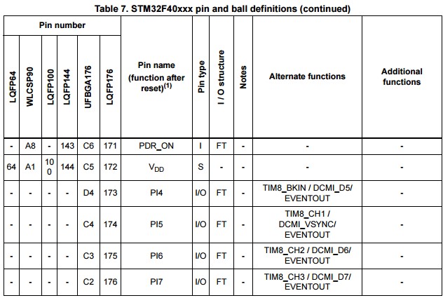

UAVpilot писал(а):Не все!
В документации написано- All I/Os are
CMOS and TTL compliant.
staltech
Сообщения: 544
Зарегистрирован: 01 июл 2016, 22:50
Репутация: 155
Откуда: Пензенская обл., г. Никольск
Re: Попытка совместной разработки GRBL контроллера
Сообщение staltech »
sidor094 писал(а):UAVpilot писал(а):
Не все!
Вот эти символы "FT" означают толерантность того или иного вывода к 5V в даташите.
А CMOS (КМОП) это технология и напряжение питание и уровни там могут быть разными https://ru.wikipedia.org/wiki/%D0%9A%D0%9C%D0%9E%D0%9F.
FT = 5 V tolerant except when in analog mode or oscillator mode
Screenshot_4.jpg (1946 просмотров) <a class='original' href='./download/file.php?id=98999&mode=view' target=_blank>Загрузить оригинал (69.32 КБ)</a>
sidor094
Сообщения: 727
Репутация: 81
Сообщение sidor094 »
Да действительно две ноги 3.3 вольтовые. Как то раньше не обратил внимания.Считал что все 5 вольтовые.
