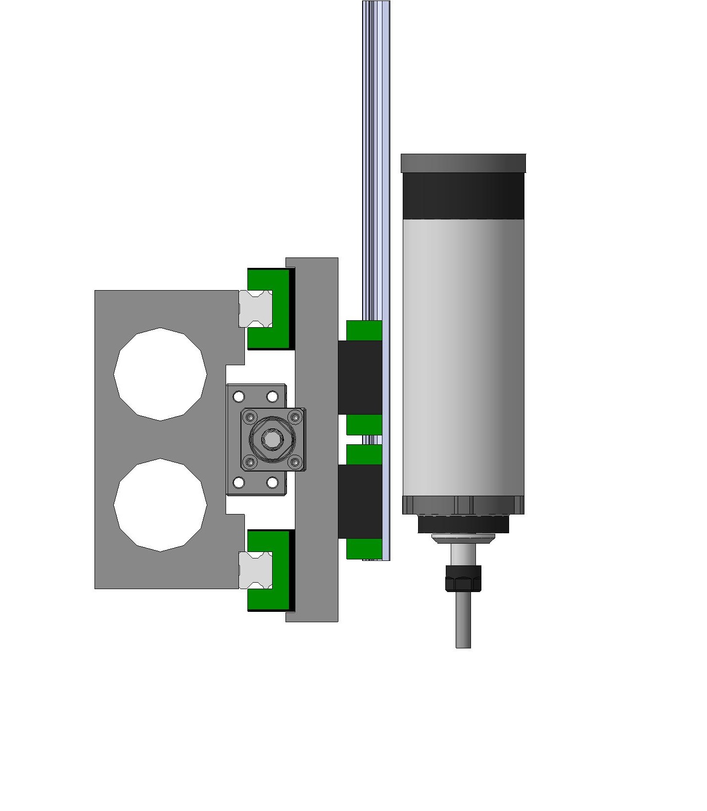

frezeryga писал(а):Фрезу надо брать равную. Да каретки можно сместить на обратке но нужно сильно смещать. Ну иконкретно в этом проекте на обратке каретки не смещены.
я на своём считал. Каретки сместил к центру, длина рабочей фрезы в верхнем положении составила 35 мм. из бывших 50 мм. Так что получив более жёсткую конструкцию и потеряв 15 мм. от фрезы считаю что очень даже не плохо.

При этом вы сильно загнали шпиндель вверх и повышается риск ей стукнутся. Уменьшив длинну фрезы фактически уменьшается рабочее поле поскольку высота нужна не только для тисков но и для обработки толстых деталей а толстые детали требуют длинный инструмент.

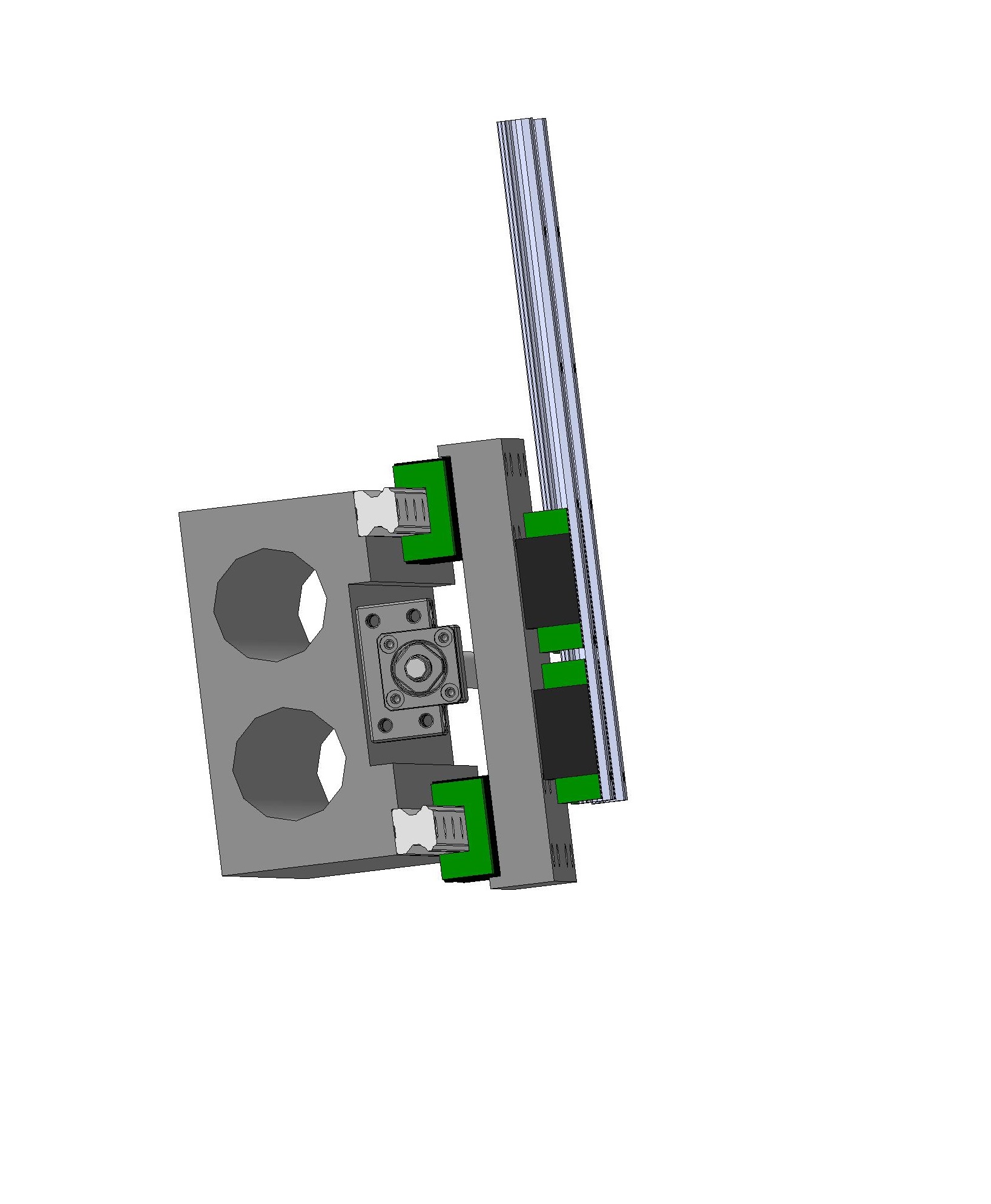

frezeryga писал(а):При этом вы сильно загнали шпиндель вверх и повышается риск ей стукнутся. Уменьшив длинну фрезы фактически уменьшается рабочее поле поскольку высота нужна не только для тисков но и для обработки толстых деталей а толстые детали требуют длинный инструмент.
Фреза уменьшает рабочее поле-бред, всегда можно по черновому пройти короткой, потом поставить длинную. Не пойму что с чем стукнуться должно?
P.S. по факту перемещение по Зет получилось 170 мм.(больше каретки не дают)

Ну тут спорный момент любители обратки считают рабочим полем ту высоту куда они достанут короткой фрезой я считаю рабочим полем ту высоту которую можно обработать в том числе длинным инструментом длинной гдето 6 максимальных диаметров которые. Просто рассуждаю как чпушник и для меня существуют только практическая высота на которой можно полноценно работать разным инструментом + запас на переходы. Потому если корректно сравнивать то надо брать некий средний инструмент например вылет 50мм средняя 12мм фреза.

frezeryga писал(а):Ну тут спорный момент любители обратки считают рабочим полем ту высоту куда они достанут короткой фрезой я считаю рабочим полем ту высоту которую можно обработать в том числе длинным инструментом длинной гдето 6 максимальных диаметров которые. Просто рассуждаю как чпушник и для меня существуют только практическая высота на которой можно полноценно работать разным инструментом + запас на переходы. Потому если корректно сравнивать то надо брать некий средний инструмент например вылет 50мм средняя 12мм фреза.
Немного не соглашусь. Я не любитель не обратки ни классики. Рабочем полем считаю максимальное перемещение по Зет.
В моём случаю макс. 170 мм. такая заготовка влезет под портал. Запас на фрезу при такой заготовке 20 мм.
Пользуюсь фрезами макс. диаметром 6 мм. отсюда по вашему получается максимальный вылет фрезы 36 мм.
Потеряв 16 мм. фрезы и получив более жёсткую конструкцию, да и сделать проще считаю вполне приемлемым.
