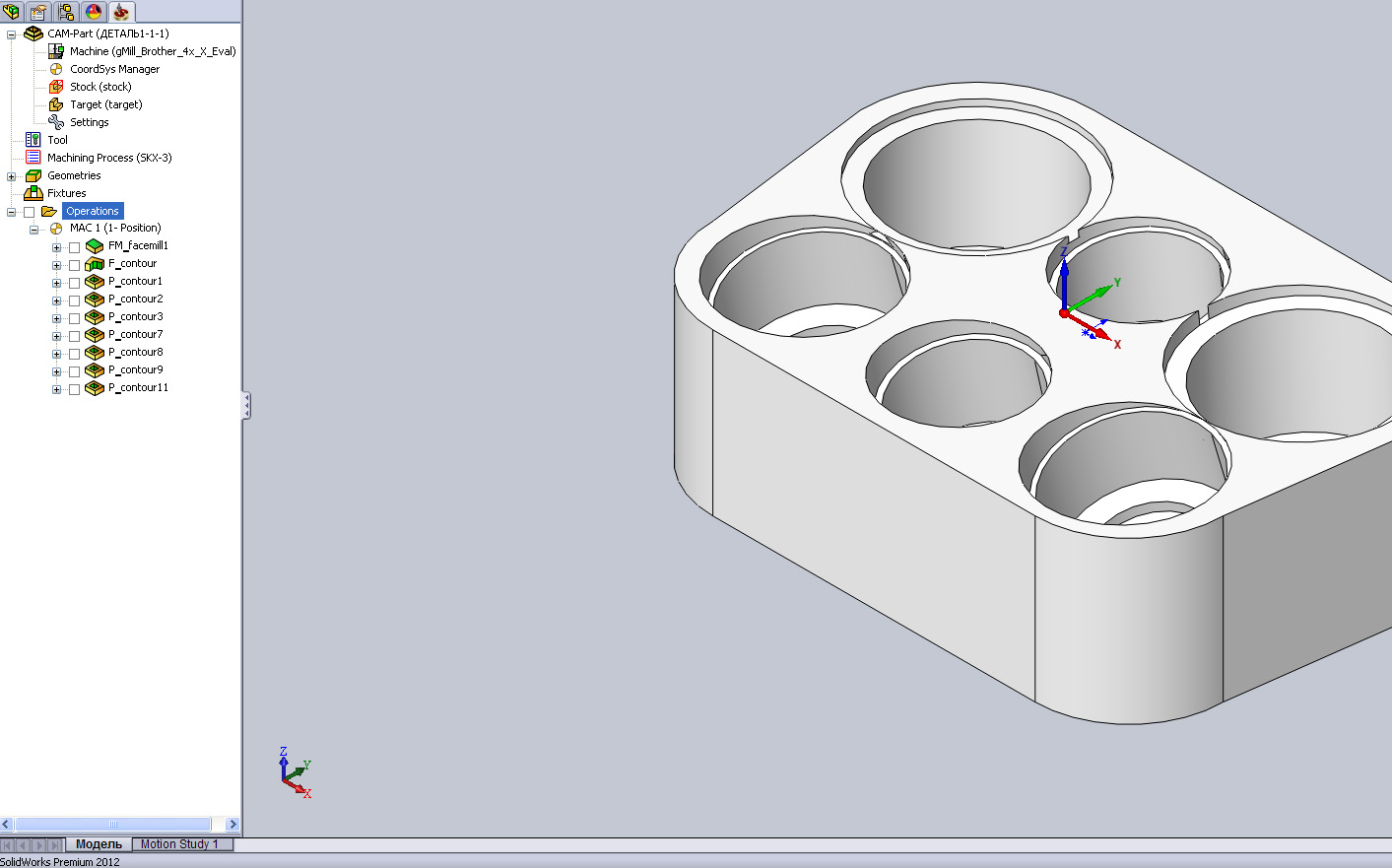

У меня этот мак только один, как добавить маки.
Если бы у Вас была программа записывающая видео работы, а я бы потом всё точно так нажимал бы и получилось.
4x1.jpg (6230 просмотров) <a class='original' href='./download/file.php?id=14164&mode=view' target=_blank>Загрузить оригинал (166.81 КБ)</a>
Чувствую придётся вручную считать смещения центров отверстий, видите их у меня 6 штук.
Далее пеперисовывать деталь уже с поправками и в УП вставлять поворот оси А руками (((((((((((((((((((((((
Сижу с утра и хоть бы чуть чуть понял как работать с 4-й осью, и ведь в интернете нигде нет этого, такое ощущение что никто не работает с этой осью.

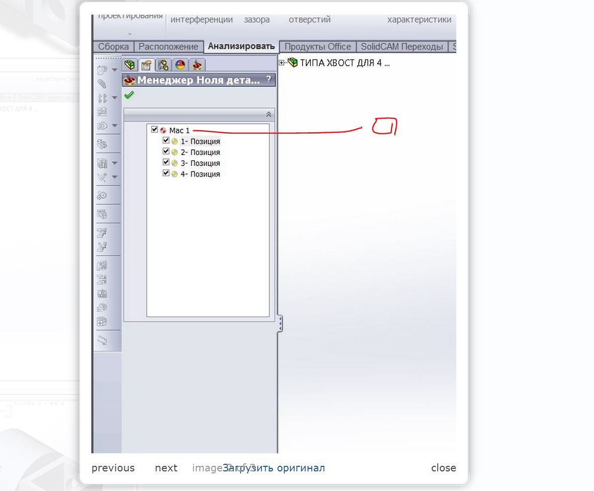

Re: Не запускается SolidCaM 2012
Ууу, я 3 месяца рыл тырнет , что бы понять как с ней работать :hehehe:
Ты пока делай как умеешь , а постепенно научишься в солиде работать
Что бы добавить Мак, надо выбрать редактор нуля, выбрать - Добавить ноль
Далее ставишь куда надо свой 0 , это и будет следующий Мас
Cюда жмакай и откроется окно добавить ноль
xxx.JPG (6226 просмотров) <a class='original' href='./download/file.php?id=14165&mode=view' target=_blank>Загрузить оригинал (82.98 КБ)</a>
Сообщение putman »
В этой вкладке у меня пусто.
4x2.jpg (6225 просмотров) <a class='original' href='./download/file.php?id=14166&mode=view' target=_blank>Загрузить оригинал (119.64 КБ)</a>
Попытаюсь найти видеоурок по этой теме или пошаговое описание процесса, так ничего не получится.
Спасибо за помощь.
Эта вкладка солидворкса
Мои вкладки с солидкама
Уже ищу, но пока не нашел

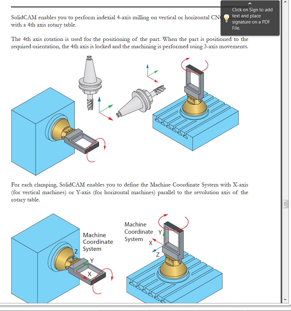

Re: SolidCAM
Есть типа на англицком, вот кусочек , если надо , то скину остальное

Re: SolidCAM
Смотри видео, там я добавил новый 0.
https://www.youtube.com/watch?v=O_x4lgRp5oY
На почту закинул обучалку....

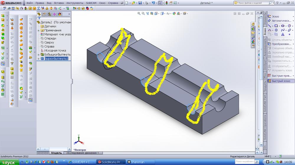

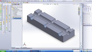

Здравствуйте, вопросик образовался, как в солидворксе вытянуть ровное отверстие под углом например 30градусов?
PKM
Сообщения: 4132
Репутация: 705
Re: SolidCAM
Сообщение PKM »
создать плоскость под уголом и с нее вытягивать

Re: SolidCAM
Сообщение giraf_79 »
Как под углом плоскасть создать?
Сообщения: 8167
Репутация: 1589
Re: SolidCAM

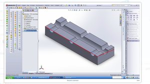

Сообщение nkp »
Рабочий стол 1(018).jpg (6172 просмотра) <a class='original' href='./download/file.php?id=14177&mode=view' target=_blank>Загрузить оригинал (111.16 КБ)</a>
Сообщения: 8167
Репутация: 1589
Re: SolidCAM
Сообщение nkp »
giraf_79 писал(а):Как под углом плоскасть создать?
я создаю плоскость перпендикулярную,а уже в ней строю линию под нужным углом...
зы
ну вообще то да, универсальней сразу плоскость разворачивать
просто не приходилось строить такие детали)))

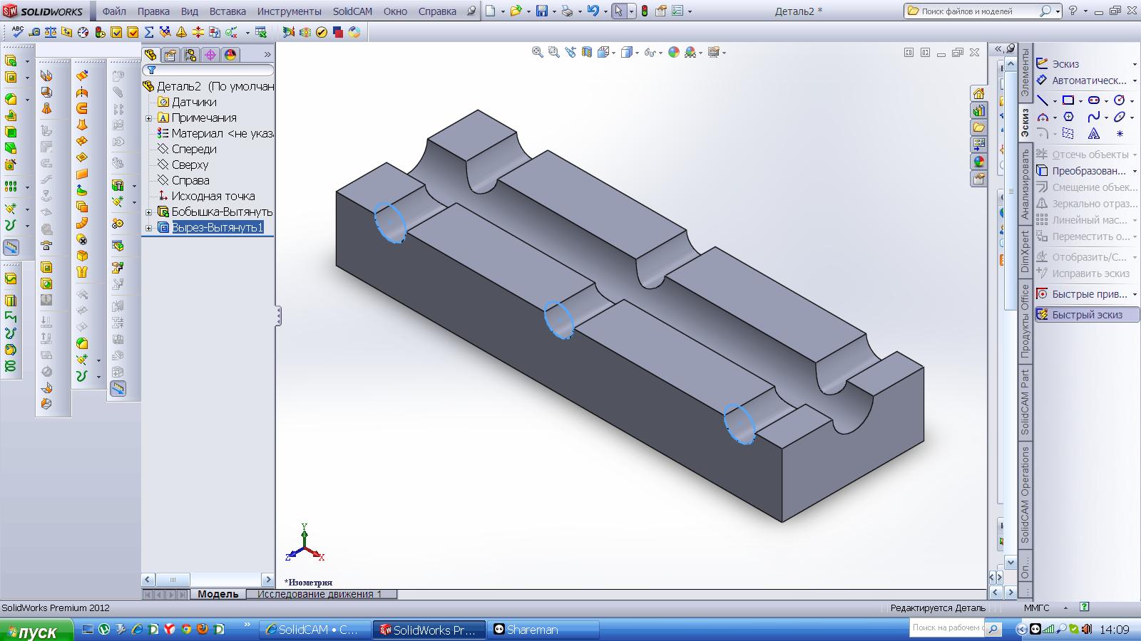

giraf_79
Сообщения: 1180
Репутация: 123
Настоящее имя: Рафаэль
Откуда: Самара
Re: SolidCAM
То что 3 выреза их надо под углом 30 градусов сделать? пока не получается

giraf_79
Сообщения: 1180
Репутация: 123
Откуда: Самара
Re: SolidCAM

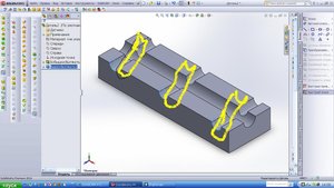

Безымянный.JPG (6169 просмотров) <a class='original' href='./download/file.php?id=14179&mode=view' target=_blank>Загрузить оригинал (160.13 КБ)</a>

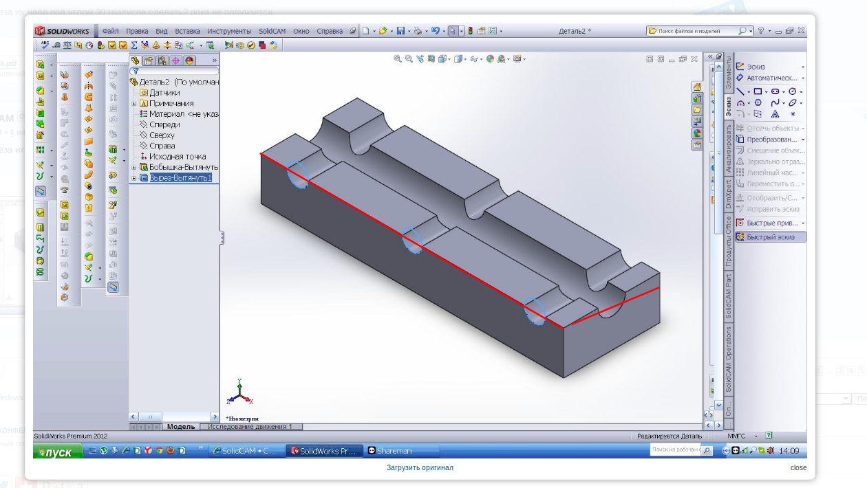

Сообщения: 8167
Репутация: 1589
Re: SolidCAM

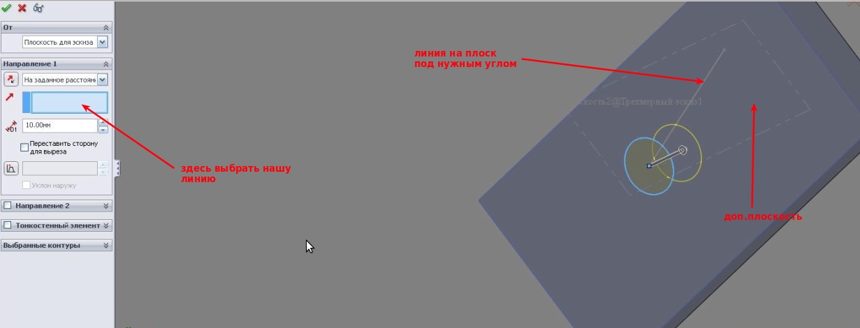

Сообщение nkp »
на гранях строишь две линии :
одна через центры , другая под нужным углом
затем строишь доп плоскость по этим двум линиям...
Выделение(026).jpg (6166 просмотров) <a class='original' href='./download/file.php?id=14180&mode=view' target=_blank>Загрузить оригинал (366.66 КБ)</a>

Re: SolidCAM
В общем вот так надо расположить прорези под углом 30 градусов относительно центральной прорези.
По подробней можете обьяснить с фотками, я только можно сказать учусь рисовать. Заранее спасибо
Безымянный.JPG (6162 просмотра) <a class='original' href='./download/file.php?id=14181&mode=view' target=_blank>Загрузить оригинал (80.66 КБ)</a>
