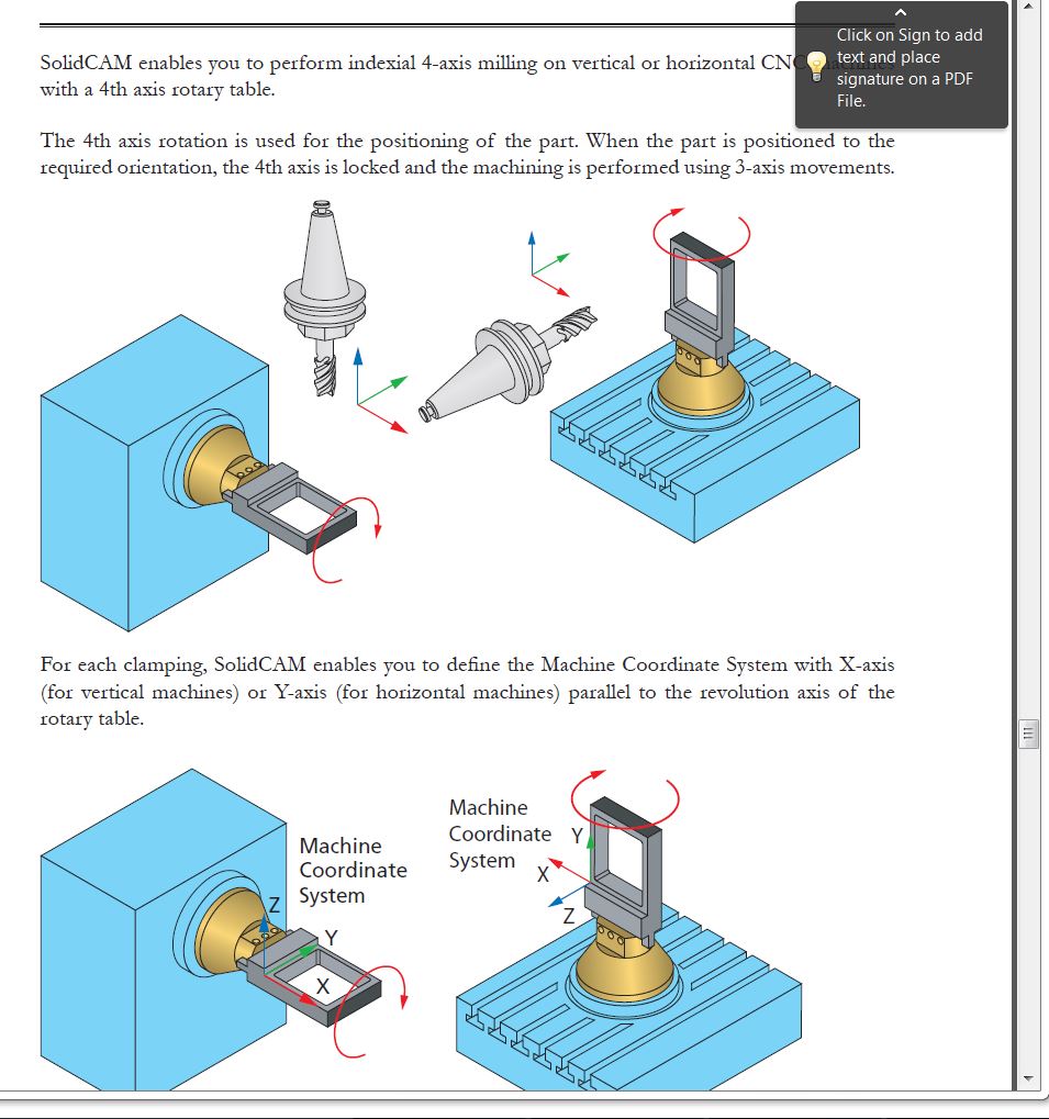

Re: SolidCAM
Есть типа на англицком, вот кусочек , если надо , то скину остальное
Или давай по скайпу попробуем поговорить
xxx.JPG (6407 просмотров) <a class='original' href='./download/file.php?id=14168&mode=view' target=_blank>Загрузить оригинал (143.03 КБ)</a>

Re: SolidCAM
Смотри видео, там я добавил новый 0.
https://www.youtube.com/watch?v=O_x4lgRp5oY
На почту закинул обучалку....

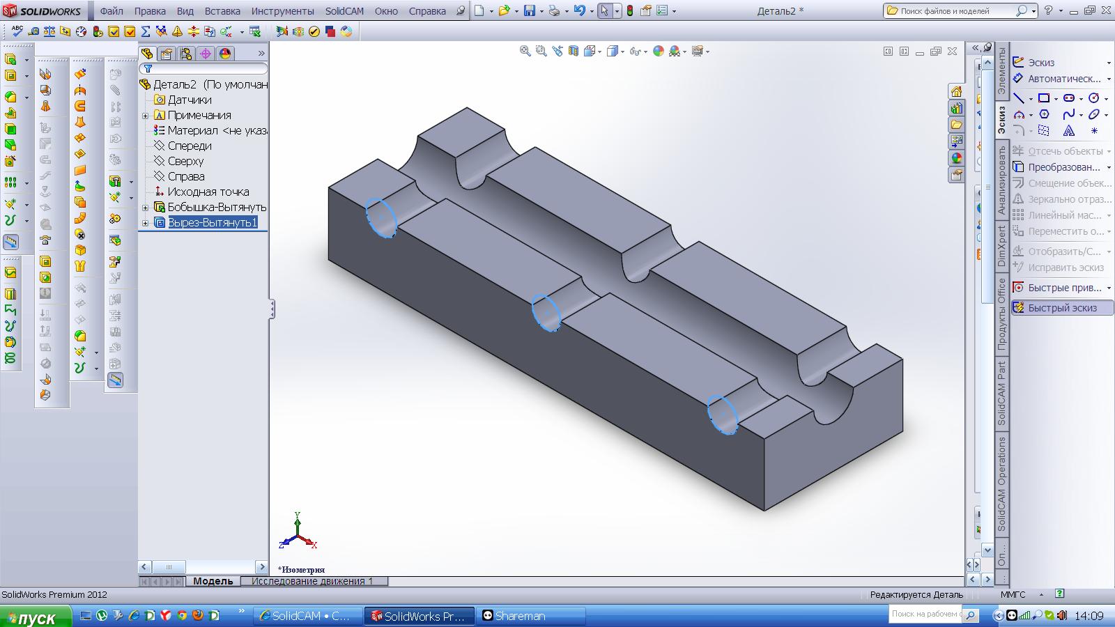

Рабочий стол 1(018).jpg (6365 просмотров) <a class='original' href='./download/file.php?id=14177&mode=view' target=_blank>Загрузить оригинал (111.16 КБ)</a>
Сообщения: 8167
Репутация: 1589
Re: SolidCAM
Сообщение nkp »
giraf_79 писал(а):Как под углом плоскасть создать?
я создаю плоскость перпендикулярную,а уже в ней строю линию под нужным углом...
зы
ну вообще то да, универсальней сразу плоскость разворачивать
просто не приходилось строить такие детали)))

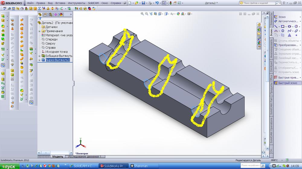

То что 3 выреза их надо под углом 30 градусов сделать? пока не получается
Безымянный.pdf
(34.81 КБ) 739 скачиваний
giraf_79
Сообщения: 1180
Репутация: 123
Настоящее имя: Рафаэль
Откуда: Самара
Re: SolidCAM
Сообщение giraf_79 »
Безымянный.JPG (6362 просмотра) <a class='original' href='./download/file.php?id=14179&mode=view' target=_blank>Загрузить оригинал (160.13 КБ)</a>
Сообщения: 8167
Репутация: 1589
Re: SolidCAM
Сообщение nkp »
на гранях строишь две линии :
одна через центры , другая под нужным углом
затем строишь доп плоскость по этим двум линиям...
Выделение(026).jpg (6359 просмотров) <a class='original' href='./download/file.php?id=14180&mode=view' target=_blank>Загрузить оригинал (366.66 КБ)</a>
